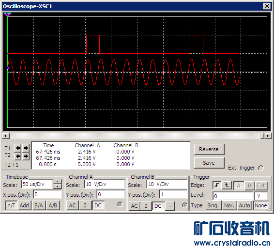

发表于 2013-11-5 20:47:40 | 显示全部楼层
请问qzlbwang老师和大孔景元老师,下图中的B通道的波形,40kHz经八分频得到的5kHz波形,能用吗?
发表于 2013-11-6 00:19:26 | 显示全部楼层
都是朋友,志趣相投,别整的太客气了,只要是周期没问题就可用,只是矩形脉冲有一个缺点,宽度正好为一个周期的频率成分较弱,以图中为例,40千赫及其各次谐波较弱,可将脉冲进一步窄化或微分,可使脉冲信号中各次谐波更均匀。但中频扫频仪扫频宽度有限,图中波形直接使用也问题不大
