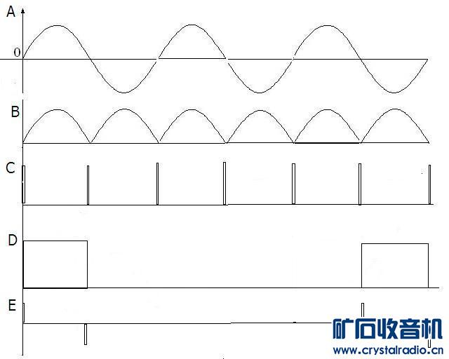

我对用谐振的方法取出倍频还是比较了解的。但我想了好久,也没有想出,把交流市电的50HZ,倍频成200HZ的方法。但倍频成100HZ的方法,我知道,就是对其进行全波整,用一个桥整流也行。而对这个100HZ信号再倍频,用桥整流的方法就不行了。用什么办法即简单又有效呢?

 楼主| 发表于 2013-11-2 18:26:16 | 显示全部楼层
这个方法,简单地把50HZ变换成了100HZ

即便是你说的把50Hz成100Hz,也不容易。我的意思是得到100Hz的正弦波。如果说是只要含有比较大幅度的200Hz成分,那么只要把全波整流后的交流成分(经电容隔直后)在进行一次全波整流即可,呵呵,但是波形是惨不忍睹。这是因为没有经过谐振选频的缘故。因为对于200Hz要用LC谐振的话,L的体积和重量一般来说不能接受。

呵呵,原来你只想得到与电源同步的200Hz脉冲呀?
这个不难,另一路把原正弦波移相90°,获得的100Hz脉冲与前一路合成,就成为200Hz的脉冲了。

发表于 2013-11-2 21:47:16 | 显示全部楼层
还可以这样:

一侧饱和变压器是功率倍频的最佳选择,功率输出可占变压器容量十分之一,也就是100瓦输出10瓦的样子,220v50hz输入需稳压,输出为稳定的100赫兹正弦波

好办法!取出第一次全波整流后的交流成份,再进行一次桥整流,不管波形有多惨,只要取出其过零点即可。好办法呀好办法! 我怎么就没有想到呢?
