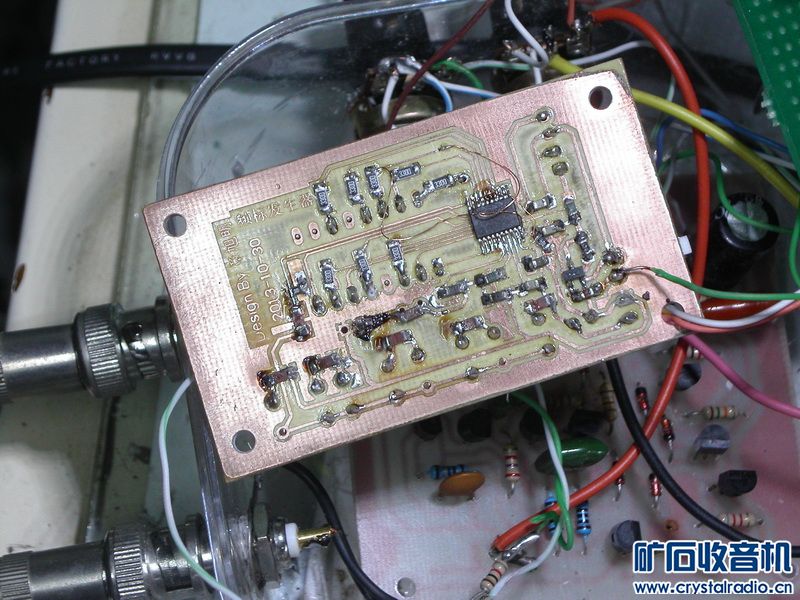

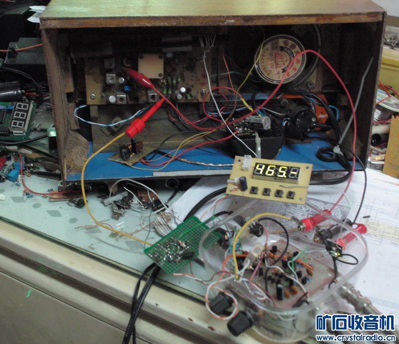

亮点频标发生器
发表于 2013-11-10 10:13:08 | 显示全部楼层
图片没传上?
发表于 2013-11-10 10:16:18 | 显示全部楼层
单片机是stm8s003f3.
发表于 2013-11-10 10:34:56 | 显示全部楼层
单片机做频标很好!但要做得好编程的细节上做的好。
1、对于465KHz来说其周期只有2us左右,要想测频比较准确,一般要考虑用频率扑捉来做,且一般需要测量多个周期。
2、由于在测量的过程中频率是发生变化的,而测量计算出的频率是在测量的这几个周期的平均频率。并非是测量刚结束时的瞬时频率。所以要根据扫频速度推算出测量刚结束时刻(并且考虑计算过程的延时因素)的瞬时频率。
3、为使得频标的精度高,测量时建议采用先进先出的队列来测量N个周期的时间来计算频率,那么就可以逐个周期计算频率(当然这必须是单片机速度足够的情况)。
发表于 2013-11-10 11:17:07 | 显示全部楼层
我现是采样64个周期约150us,后测频的,如扫速为30ms,频偏30KHz的话误差有150Hz,要提高精度可用STM32它的主频可达72Mhz。
