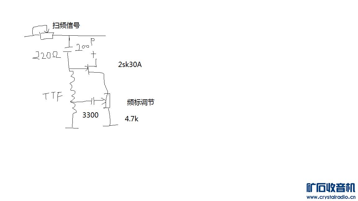

建议,还是很有一些的。要弄亮点频标,必须示波器有Z通道。我的示波器都没有这个通道,所以亮点频标就不易实现。线型频标,虽然不需要Z通道,但扫频信号通道与频标通道都走Y通道,易引起相互干扰,也不是容易解决的事。还有,我千辛万苦得到的频标,竟然不稳定,跳来跳去的,不能定位。这可如何是好?

只做收音机中频扫频仪还可以采用简单的缺口频标,也就是在扫频输出端接几个LC串联谐振回路,将曲线开几个豁口,豁口就是频标,加上扭子开关,调整观测时关掉,校对波形时打开
lc谐振回路可用现成中周的初级,匝数少的一段接地,场效应管是为中周加再生(此法也可为各种收音机加再生),调节电位器至刚不发生振荡,此时频标最窄,扫频输出还要加上强AGC放大器,否则起伏较大,频标也会很宽,
发表于 2016-10-22 08:51:42 | 显示全部楼层
图给忘了,权当灌水
发表于 2016-10-22 08:56:57 | 显示全部楼层
 楼主| 发表于 2016-10-22 09:01:13 | 显示全部楼层
是个可行方案。
