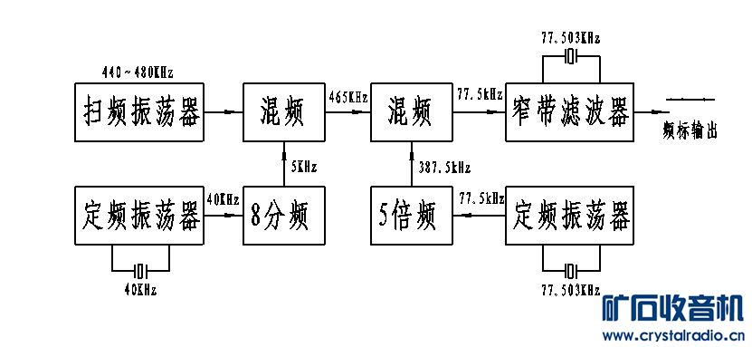

再比较下直接0差拍方法:
就算是0差拍后的低通滤波器的转折频率是1KHz(按理想滤波器考虑,意味着在频标点的带宽是±1KHz),那么在这个带宽内扫描所需的时间是:2KHz/(800KHz/s)=2.5ms。
0差拍后在这带内的频率范围是1KHz——0——1KHz,平均频率是500Hz,平均周期是2ms。
那么,在带内的2.5ms内的只能有一个周期多一点的时间。也就是说在这个扫频速度下频标±1KHz的带宽才刚好能可靠显示!带宽再小就有可能失去频标或不稳定出现(因为差拍的相位是随机的)。
所以说用直接的0差拍的方法产生的频标不可能产生比较窄的频标,除非扫描速度很慢很慢!

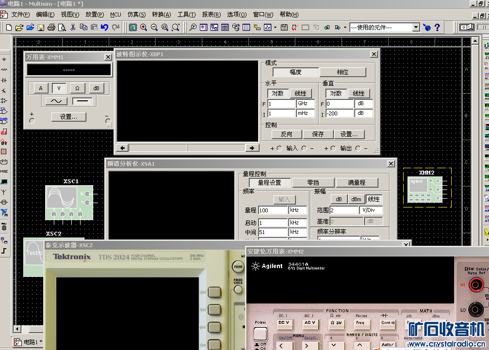

 楼主| 发表于 2013-11-1 12:38:39 | 显示全部楼层
JHXC 发表于 2013-11-1 11:24
还在上班?业余时间弄得太紧张了啊!
有些试验,建议你用电路仿真一下,Multisim 软件界面很好,不 ...
Multisim 软件到哪里找啊?我也想学习仿真。

老朋友作的图真好,你是教师吧?能把理论的东西讲的这么透彻,非老师不可。我好象有点理解了,慢慢消化吧。我知道,理论的知识对实践的意义。没有理论作指导的实践,基本上可以说是无头苍蝇到处乱碰,瞎胡闹。

发表于 2013-11-1 13:02:07 | 显示全部楼层
淘宝上看见有77.503KHz的石英晶体。
这样的话就好办了——定频振荡(配电容微调至)77.5KHz,5倍频后387.5KHz。与465差频后得77.5KHz,再用该晶体作窄带滤波。获得带宽为±50Hz左右。
核实一下周波数:
频标带内时间:100Hz/(800KHz/s)=125us
77.5KHz的周期为:1/77.5KHz=12.9us
带内周波数:125us/12.9us=9.69 >>1  不会丢失频标。
这个频标已经足够细小,才0.125ms时间。占整个屏幕宽度的1/400【125us/50ms=1/400】一般示波器X方向是10格,那么频标只占1/40格,也就是最小刻度的1/8。即便是将扫频范围压缩到460KHz~470KHz,那么其频标也只有最小刻度的1/2。呵呵。。。。还不够精细吗?
发表于 2013-11-1 14:02:16 | 显示全部楼层
你上网络找一找,要是不合适我给你发过去,只是太大,用QQ传不会有问题,我的这个可以汉化的,能够很快入门。软件大概有800多兆。无线电杂志有他的视频讲座,我也有。

发表于 2013-11-1 15:41:09 | 显示全部楼层
qzlbwang 发表于 2013-11-1 14:06
仔细查了一下,还有77.500kHz的晶振和50kHz的晶振,估计5kHz也可以用50kHz+CD4017十分频电路解决吧?
 楼主| 发表于 2013-11-1 15:47:01 | 显示全部楼层
还在上班?业余时间弄得太紧张了啊!
是啊,老哥,还得工作两年。
 楼主| 发表于 2013-11-1 15:48:48 | 显示全部楼层
CD4017的最高工作频率据说可以达到20MHZ,所以当分频器很好用。这块便宜还易得到,是很好用的一种。

发表于 2013-11-1 16:25:20 | 显示全部楼层
有77.5K的更好。
用50K当然可以,只要能分频出5K就行。
其实愿意上X宝买的晶体的话还可以有多种组合,比如说用75K和60K组合:
75K*7倍频=525K
525K-465K=60K
发表于 2013-11-1 21:57:06 | 显示全部楼层
这样讨论学习下来,我又觉得类似的方法可行了。回顾前年做过的用数控收音机做频标的方案,之所以效果不理想,是因为收音机的带宽太宽了。现在知道,用100kHz晶振做窄带滤波就行了,用可变频率的振荡器输出与465kHz扫频信号混频,当振荡器频率高出100kHz时,频标可见。可变频率振荡器用频率计监控,频标所在位置即是频率计数值减去100kHz。
