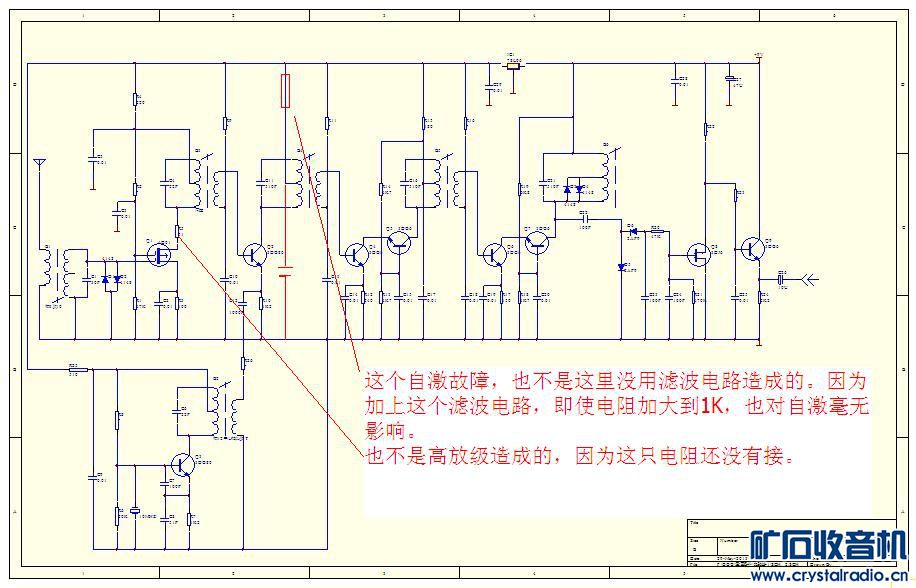

 楼主| 发表于 2013-6-16 23:14:45 | 显示全部楼层
又与自激不期而遇。此接收机,在调试完直流工作点后(各谐振回路是先前就预调好的),加电就有输出信号,用示波器测最后一级中放的谐振回路处,发现这个信号是457KHZ的中频自激信号。断开混频级,自激就停止,接上就起振。在混频级的负载,中频谐振回路两端加一只电位器,并调整到无自激状态,可这时,信号放大与混频的作用也同时没有了。改为在混频管的集电极串联一只电位器的方法,调整这只电位器,竟然在17K多的地方自激才消除!这时,输入微小的信号(30.468KHZ发射机的晶振频率),可以正常放大,也不知有什么办法可以不用这只电阻,最起码不用这么大的阻值呀。
 楼主| 发表于 2013-6-17 07:55:49 | 显示全部楼层
 楼主| 发表于 2013-6-17 12:47:31 | 显示全部楼层
今天上午与自激奋斗了两个小时,结果一无所获。

现在发射机只组装了前面两级,后面的一级1971还没有考虑。目前来看这两级的工作很正常,高频输出功率应该在0.2W以上,甚至是可达到0.4W。后级的元件也是现成的,但装与不装,随进展情况再定吧。现在是正在想方设法地解决接收机的自激问题。
