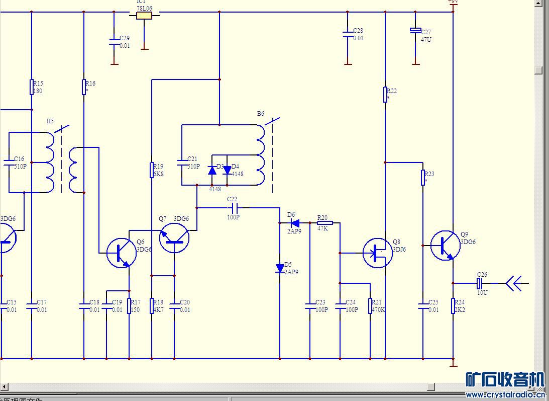

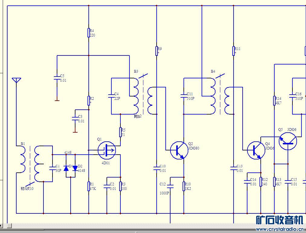

    这台接收机,接收的是幅度键控信号,所以不用AGC。
   在输入端,为防止大信号损坏Q1,加了二极管双向限幅电路。第二极中放,也加了双向限幅二极管。

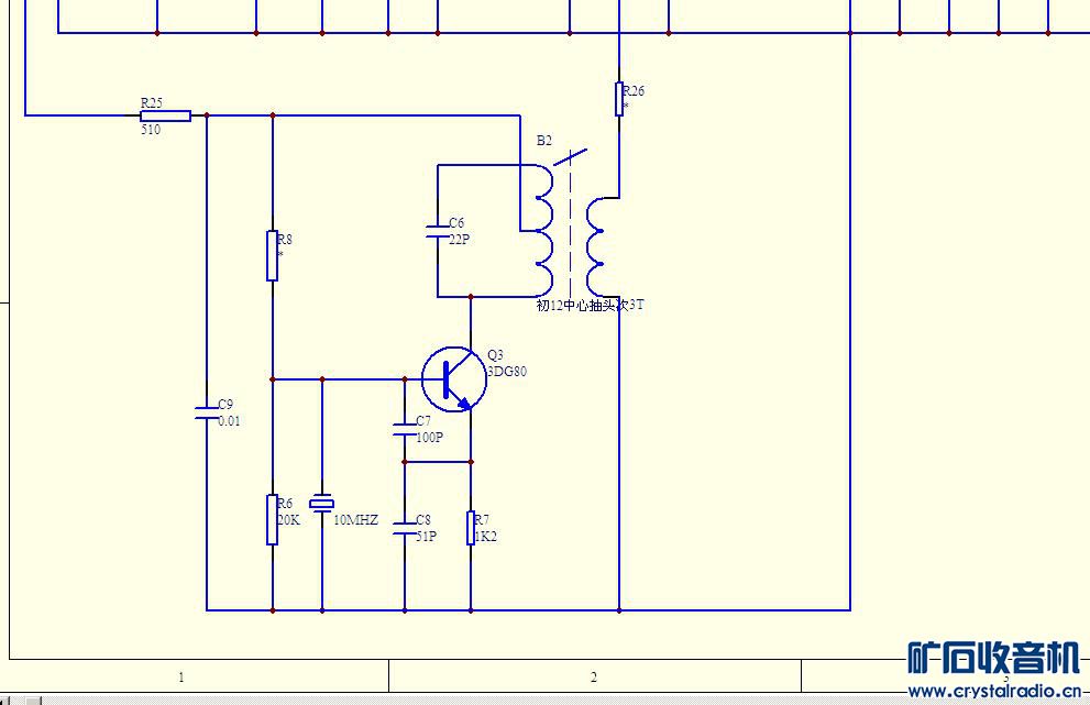

B1B2谐于30.465MHZ,B3调振于30MHZ。B4B5B6均谐振于465KHZ。中频通带的宽度尽量窄一些好,这样抗干扰能力强。因为仅放大单一的465KHZ信号,没有旁频,可以尽量提高选择性而不必考虑中频通带。本振级是一个3倍频振荡器。不是我喜欢3倍频,而是手头没有30MHZ的晶体。如果有,应改为30MHZ的振荡器,这样输出的信号频谱较纯。
 楼主| 发表于 2013-5-29 22:35:09 | 显示全部楼层
把元件数值填了一下,都是根据经验估计的,不一定是最优数值,请朋友们参考。

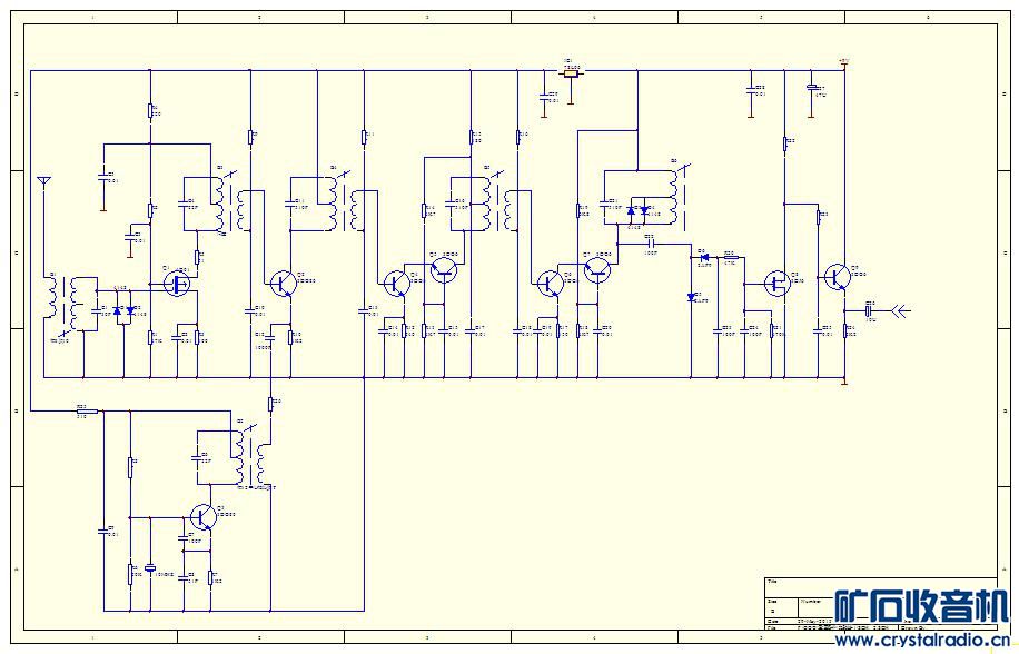

 楼主| 发表于 2013-5-30 06:07:16 | 显示全部楼层
ChrisLove 发表于 2013-5-28 21:51
电路很好,继续等下文
还请朋友斧正一下接收机电路的原理图,看电路和元件选择的是否合理。
 楼主| 发表于 2013-5-30 08:25:28 | 显示全部楼层
isaf29 发表于 2013-5-28 22:08
坐等接受部分
接收部分来了,请朋友斧正。这个接收部分,应该说如果能调试成功,灵敏度应该很不错吧?
发表于 2013-5-30 08:44:28 | 显示全部楼层
在30MHz的接收频段,尽管这里电台不多,中频的频率也最好高一些,以避免附近相邻可能产生的强信号干扰,建议3MHz左右,这样可以充分避开镜频,以充分发挥你的无AGC中放的效益。
发表于 2013-5-30 11:43:09 | 显示全部楼层
longshort 发表于 2013-5-30 08:44
在30MHz的接收频段,尽管这里电台不多,中频的频率也最好高一些,以避免附近相邻可能产生的强信号干扰,建议 ...
取中频465KHZ是配合发射频点的,所以不能改,要改连发射机频率也都要改了,而且可有现成的原件,主要就是收发配对的晶振不好找
发表于 2013-5-30 12:09:20 | 显示全部楼层
个人感觉这个电路稳定性少欠一些,制作时屏蔽好是关键
 楼主| 发表于 2013-5-30 13:31:42 | 显示全部楼层
ylong777 发表于 2013-5-30 11:43
取中频465KHZ是配合发射频点的,所以不能改,要改连发射机频率也都要改了,而且可有现成的原件,主要就是收 ...
朋友说的是极了,我手头的晶体不多,如果不用晶振,到是什么中间频率都可以弄出来。
 楼主| 发表于 2013-5-30 13:35:04 | 显示全部楼层
在这个频率,镜频确实是个大问题。我尽量提高两个输入选择回路的Q值吧。为了凑手里已有的元件,这次实验先这样进行着,到进行接收调试时,重点也要测试一下镜象的干扰情况。
 楼主| 发表于 2013-5-30 13:38:23 | 显示全部楼层
频率达到30MHZ时,屏蔽确实是个令人头痛的事。发射机如果用3级,那么后级对前级的影响会很大,这个反向反馈问题如果解决不好,会烧管子的。

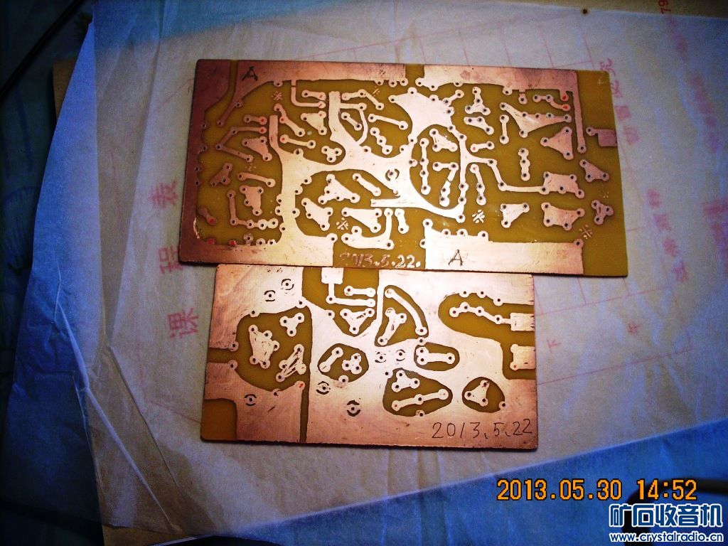

 楼主| 发表于 2013-5-30 13:47:00 | 显示全部楼层
进行中,手绘了实验用的印制板。上图。
