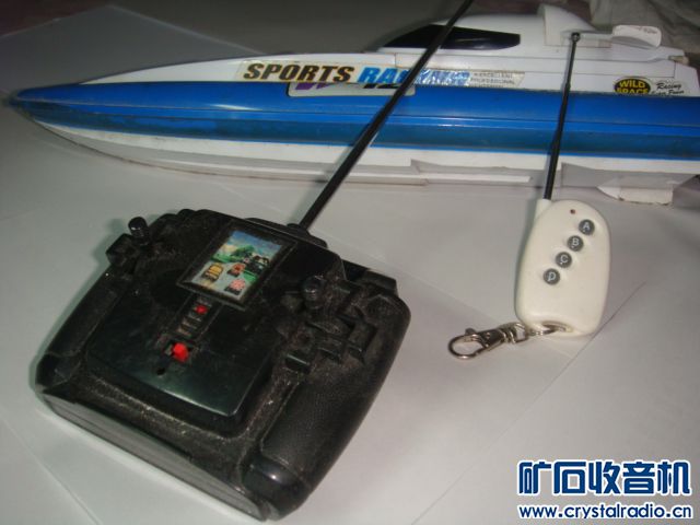

两岁的孩子玩的遥控玩具?要这么大的功率?功率太大对孩子也是伤害,什么玩具需要1000米遥控?单管遥控30米足够。遥控器太大孩子的小手能拿得住吗。建议你还是做个315兆的吧,声表面稳频,孩子一只手就能拿住。天线只有两寸长,发射100米。毫瓦级功率。我把小孙子的遥控船49兆遥控,改成了315兆遥控,遥控器缩小了几十倍。遥控距离由30米提高到了80米。接收机的天线也不用外露了,大黑色的遥控器是原来的(不用了),小白色的是先在用的遥控器。 遥控船.JPG

 楼主| 发表于 2013-5-29 09:38:50 | 显示全部楼层
塞外老客 发表于 2013-5-29 08:32
两岁的孩子玩的遥控玩具?要这么大的功率?功率太大对孩子也是伤害,什么玩具需要1000米遥控?单管遥控30米 ...
315M,手头没有这样的谐振腔呀。用LC的,恐怕稳定性不够。
这些都是根据手头现有元件设计的。
 楼主| 发表于 2013-5-29 09:52:43 | 显示全部楼层
如果要按我这个电路做起来的话,估计体积会比老哥的那个大黑色的遥控器还要大。
