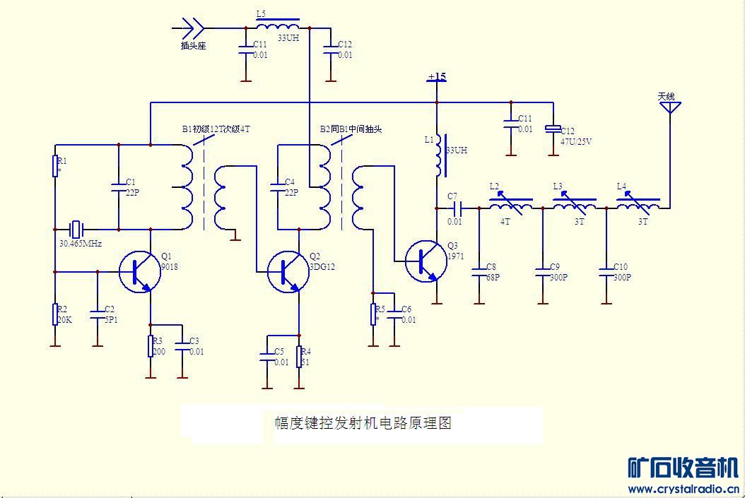

小孙女快两岁了。为了给她制作一个遥控玩具,发挥咱们业余无线电爱好者的特长,设计了一套收发电路。今天先上幅度键控发射机电路原理图。请朋友们参考参考,给些建议。

这就是30MHZ调幅对讲机发射部分(也可以当CW等幅报)!收藏了很不错的资料,估计最大峰值可以到5W功率,不过Q3用2SC1971大材小用了,用2SD882或2SC1162就够了!
发表于 2013-5-28 21:12:36 | 显示全部楼层
问一下 B 1 B2的选择 什么样的中周
收藏了 等待接收部分 呵呵

业余频段,再严格控制功率。这电路,如果调试的较好,大约也就是3W的功率,控制距离也就是1公里左右。应该问题不大。

两级放大均为丙类,不适宜调幅对讲,也就是不适宜用于传送音频信号,会严重失真的。

电视中周磁芯。只要能绕得下,用线尽量粗点更好。
接收部分,一级双栅高放,一级单管混频,一级10MHz晶振,取其3倍频(因没有30M的晶体),两级共射共基中频放大(第二级是限幅放大),倍压检波,其后跟着整形放大电路。之后接解码器。这电路没有AGC,因为接收的是单一频率的幅度键控波。电路虽然构思好了,但还没有绘出。稍后给朋友们敬上电路原理图。

元件都是手头已有的。再手头没有朋友所提供的后两种型号的管子。

他这就是等幅报。
如果调幅发射使用丙类功放,PWM是个不错的选择,效率高,失真也不大。
简单的例子见以前《无线电》的文章:《业余制作1W无线电对讲机》
简单的例子见以 ...
我也是这个意思,把话音音频加载到Q3上,调制出来的高频调幅波形不错!

朋友说的对,如果把用于调制信号输入的端口与电源正之间接一个电键,真的是一台典型的等幅报。这里,调制信号是0.2ms的脉位调制波,其幅度等于电源电压。

丙类放大,适宜传送调频波,频率键控波和幅度键控波,而不适宜用于传送音频信号的,失真不小。

发射功率有点太大,小心干扰其它通信,不过,现在30MHZ附近不知道还有没有人无线通信,最后一次是10多年前,看见有人用30MHZ对讲机做地面与地下隧道里的人通信,那个1.5m的拉杆天线就非常显眼!

为了携带方便,不会使用1/4波长天线,只会用一段很短的天线,所以功率不会很大。
