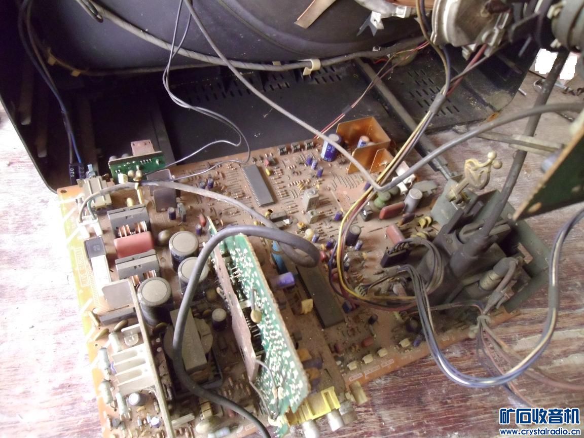

一台老机,松下画王2188 ,偶然能开机,能开机时一切正常,大多时候不能着机.
大约记得这机是用三肯厚膜电源块的,估计也就是电源厚膜旁边的电解电容有失效导致这故障的,依然是指针ESR表先上阵,测得一只47U/25V电解失效,指针不动,换掉装盖

IC801第⑦ ⑨脚间的C813  25V/47UF性能不良?

没详细看具体是那个脚,用指针ESR表测到那一个电解失效,就把它换掉,其它什么的懒的去想,这就是我的模糊维修,人懒就这样了
