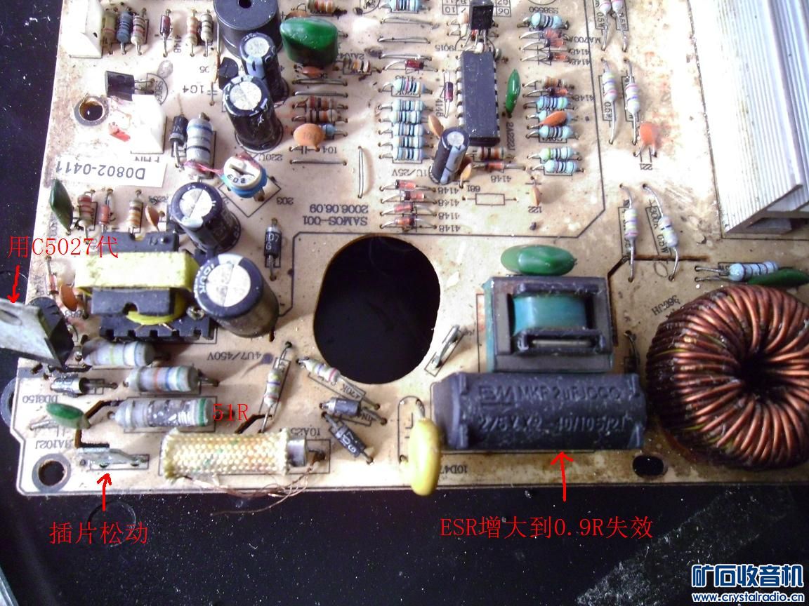

一台电磁炉,不通电,保险丝未断,目测开关电源限流保险电阻51R/2W表面有黑点,测量已开路,又测得2U MKP电容失效,但未发现开关电源有短路现象,换件试机,发现开关管DD3150管脚根部拉弧,找到原因了,用C5027代换,故障排除。

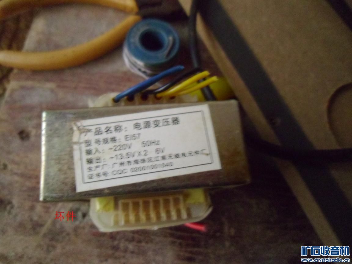

一台低音炮(多媒体有源音箱),不通电,查220V保险丝已熔断,测电源变压器初级直流电阻,只有5R ,说明已局部短路(象这种十几瓦的变压器初级直流电阻在150R左右),看变压器的标签,输出电压有双13.5V 和6V ,双13.5V的绕组供功放块TDA2030无疑,6V这组呢?再看功放电路板,板上却印4V ,哦,这组是供萤屏灯丝的,一般都是交流3---4V的,如按6V供电是太高了,换上合适的变压器,维修完毕。
本例子没技术含量,发帖目的是检修要仔细看清楚,不要被一些现象迷惑,象这案例,如换上去的新变压器按6V供电是不对的,容易烧断屏灯丝,板上印4V才是正确的。原变压器也不是6V而是4V的
