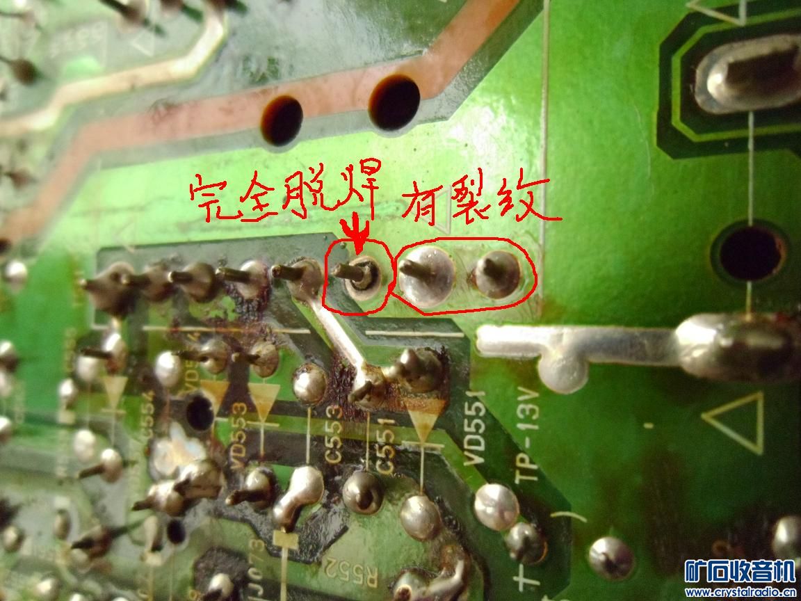

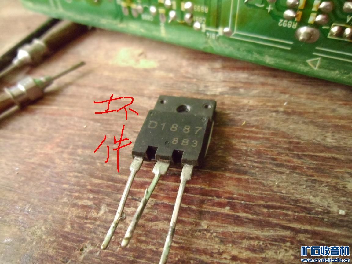

 楼主| 发表于 2013-10-9 13:12:23 | 显示全部楼层
一台长虹H2199KB彩电,收看中突然三无.保险丝已熔断.该机用的是三洋A3电源,开关管已击穿短路,仔细观察电路板,发现开关变压器次级几个接地脚脱焊或有裂纹,故障原因找到了,补焊,换上新开关管,收工

 楼主| 发表于 2013-10-10 01:29:45 | 显示全部楼层
空虚残败-博 发表于 2013-10-10 01:12
看到41页了,眼睛受不了!!!
还是搞不清楚虚焊怎么检查???
用肉眼去看是肯定的  ,不过一般不会整张电路板看完,而是有目标去看,这就得平时积累点经验,一般来说,易发热的元件,体积较大的元件,与故障关联的元件,例如,IC类,大功率电阻,开关变压器,开关管,行管,高压包等.
