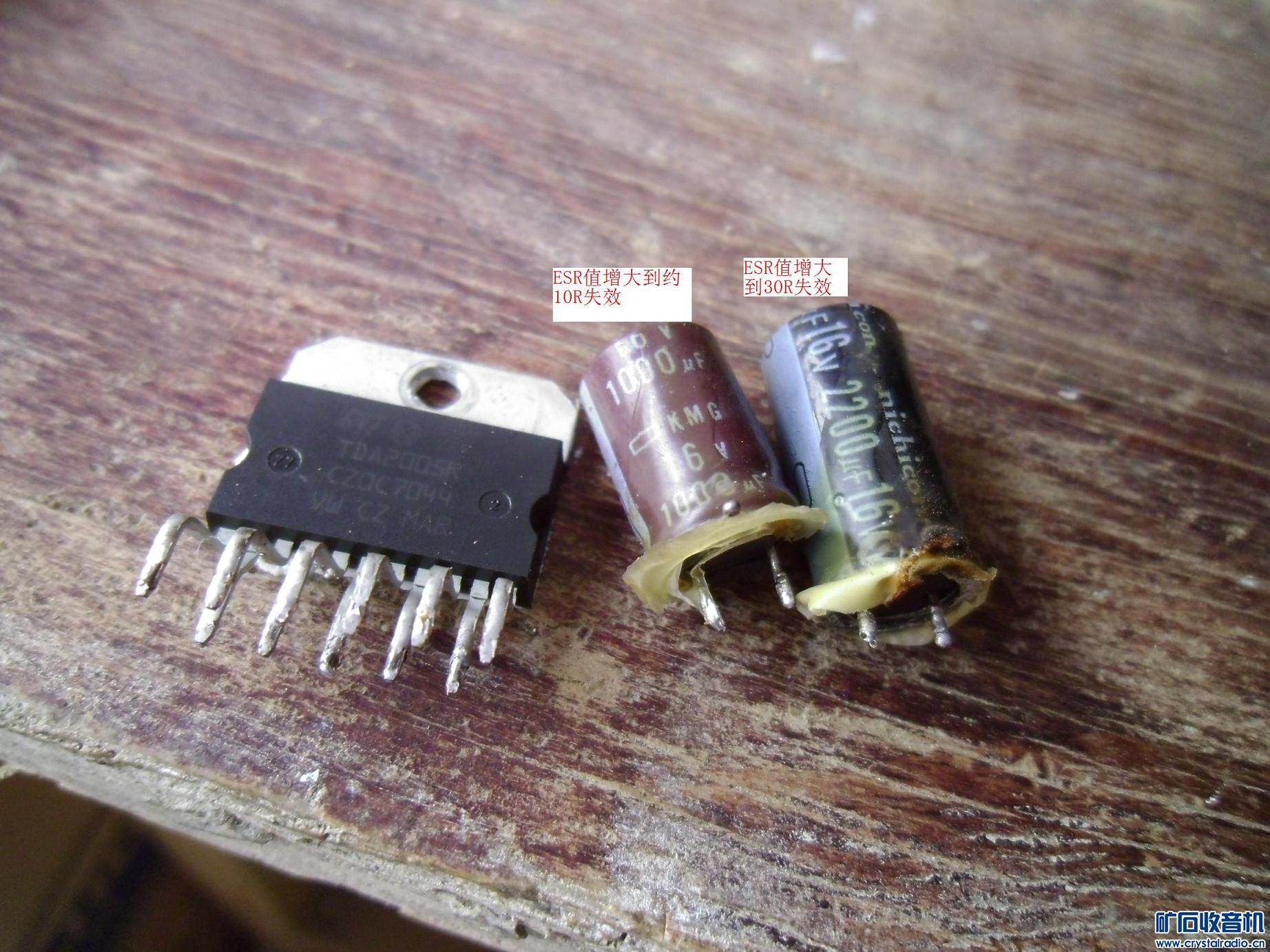

一台交直流两用低音炮,因接反12V电源而导致损坏,铜萡烧断两处,功放IC  TDA2005R电源铜萡亦断,此块必死无疑,驳接好铜萡,接通220V试电源,不稳定,次级12V时高时低,用指针ESR表测次级滤波电解,约10R ,已失效,由两只电解并联组成,一只1000U/16V,另一只2200V/16V均失效。把坏件换新,收工。

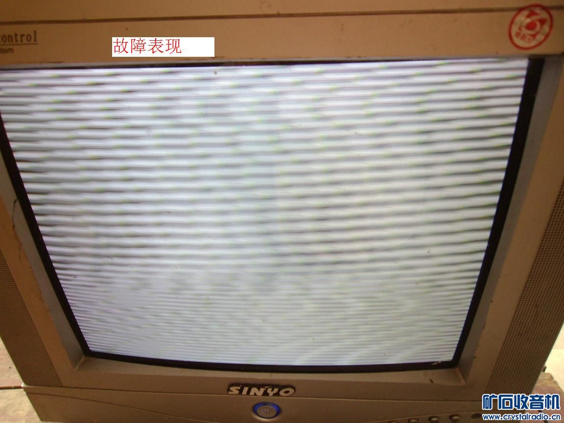

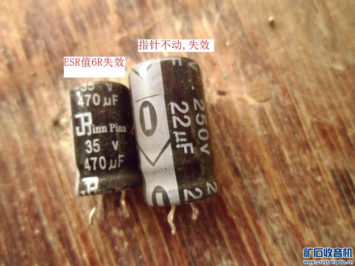

一台14寸组装机,故障表现见图片.估计视放滤波电容问题,用指针ESR表测之,指针不动,确诊.旁边也有一只470U/35V的电解也失效,换件解决.

发表于 2013-10-25 11:00:02 | 显示全部楼层
动力车 发表于 2013-10-23 18:03
一台14寸组装机,故障表现见图片.估计视放滤波电容问题,用指针ESR表测之,指针不动,确诊.旁边也有一只470U/35 ...
哈哈。楼主配图了 ,看起来更直观 , 感谢。。。。

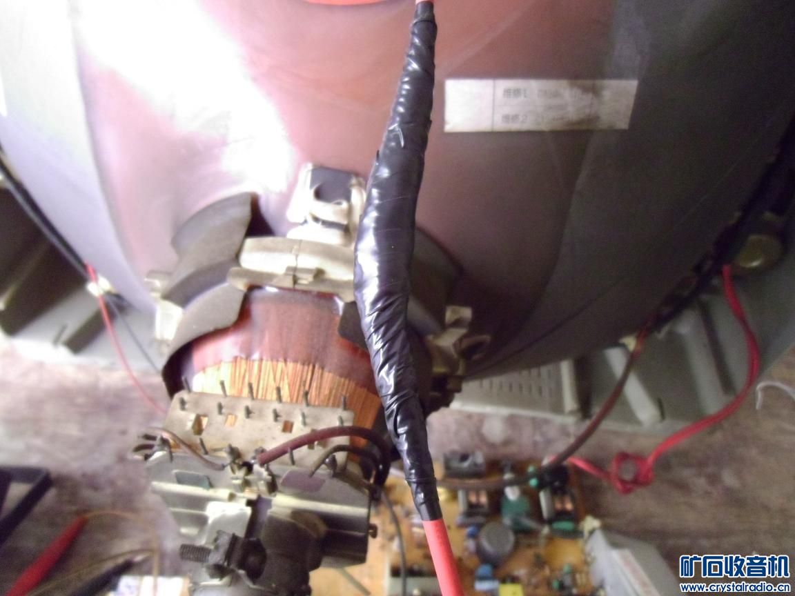

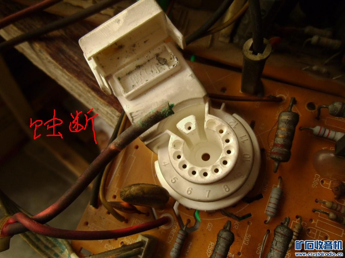

一台康佳21寸彩电,有声音无图像,拆盖查看,高压帽卡簧已锈断,高压线烧毁一段,并对偏转线圈拉弧,还好,偏转线圈只烧出一点露铜,接驳好高压线试机,图象模糊,拆下管座,聚焦线也蚀断,焊接好整机修复。

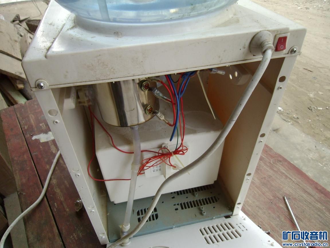

一台饮水机,电源指示灯亮,不加热,查其中一只温控器不通,换掉OK,继续抽烟
