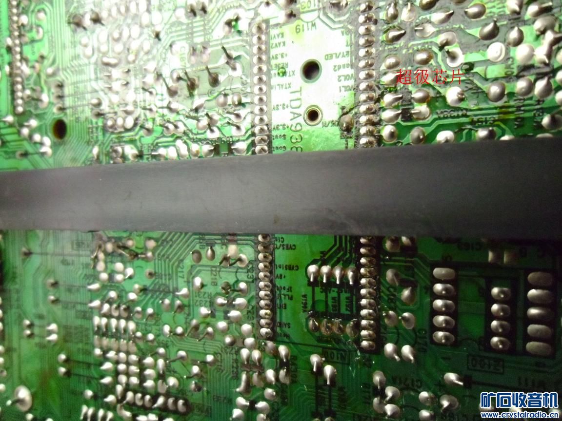

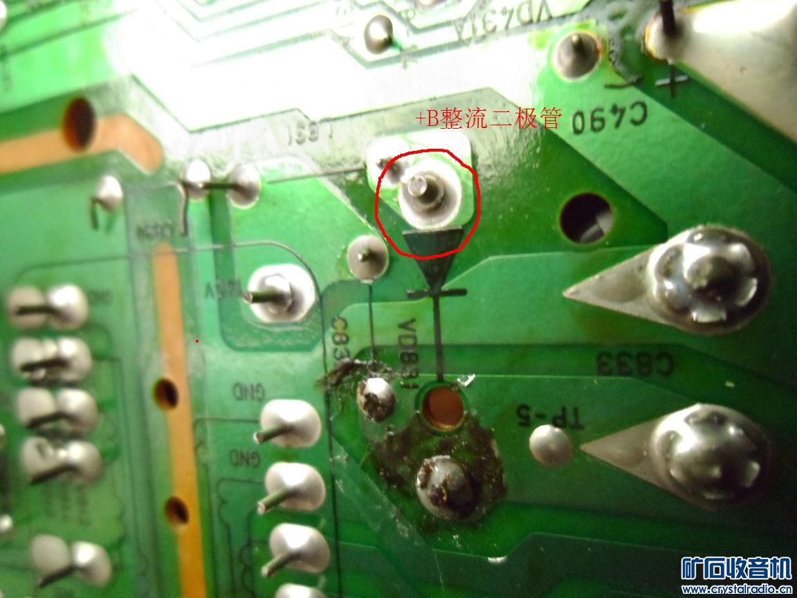

一台长虹SF2915彩电,偶然能开机,能开机时一切正常,但大多数情况不能开机,无规律.开盖就观察电源部分,立马看到+B整流二极管虚焊了,再看超级芯片,焊点亦有裂丝,补焊收工

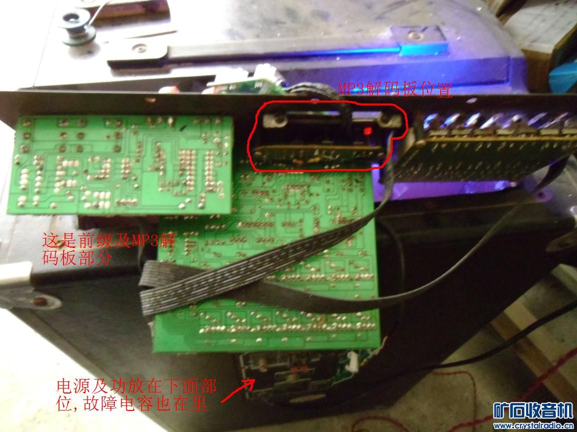

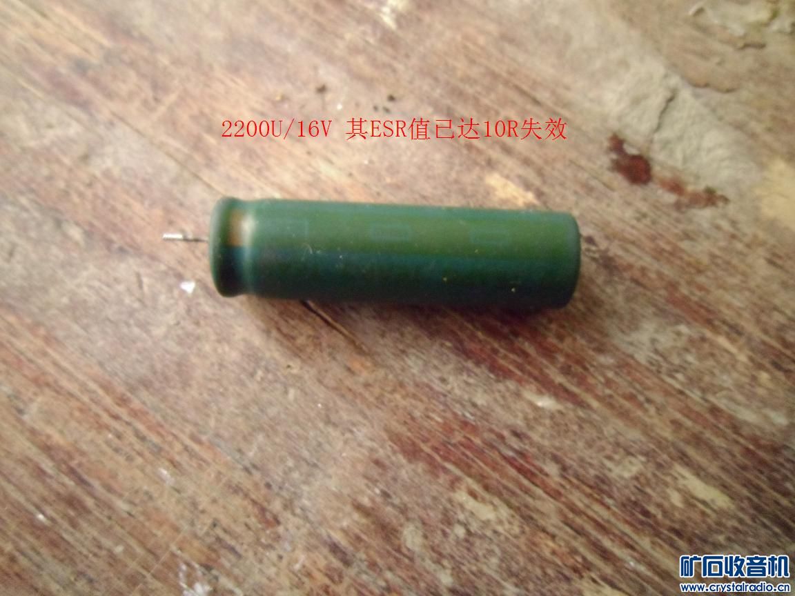

一台有源音箱,插卡无声,试连接外部音源正常,问题在MP3解码板,但连换两块均不正常,一块会中途停顿,另一块无声,怪了,5V电源问题?  指针ESR表披挂上阵,真的是该组电源问题,主滤波电容2200U失效,换件OK
