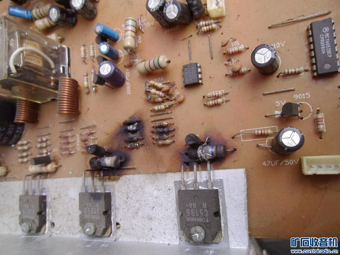

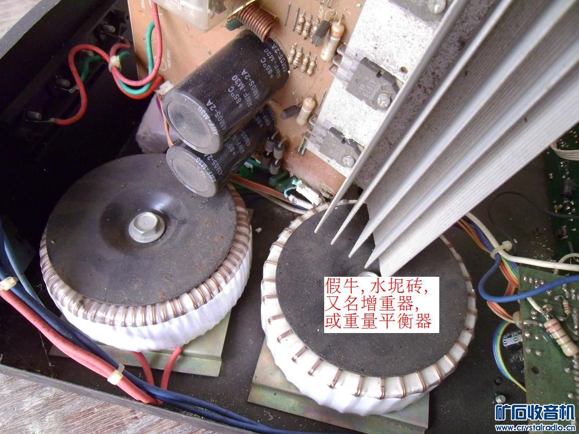

一台山寨功放,坏了一个声道,这种功放不难修的,把推动管和功率输出管部分元件换新即可.
里面有个水泥环牛,又名增重器或重量平衡器,高科技产品

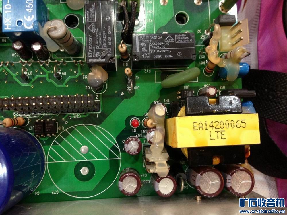

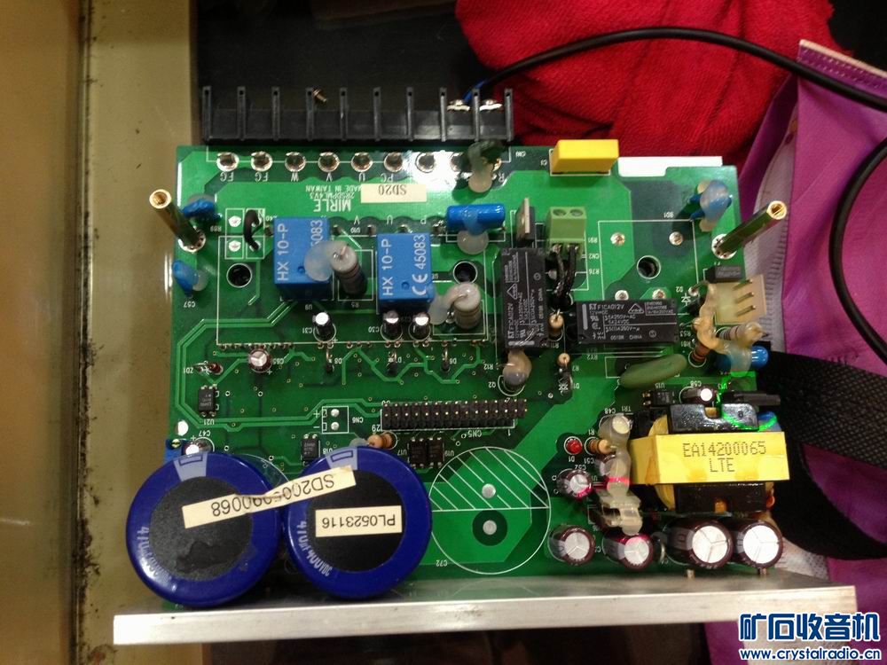

顺便请教大侠一个问题,有个这样驱动器的功率板,接电源无显示,开关变压器里面 吧  吧  响的,红圈里7812和7805,蓝圈里是个5脚的元件,
  请大侠把脉下,看是什么问题,我纯菜鸟,以为那个开关变压器有问题,可是没有变压器换,谢谢回复
 楼主| 发表于 2013-10-20 20:25:25 | 显示全部楼层
laocaihy6198 发表于 2013-10-20 14:52
很不错的帖子,看了好几遍,,,谢谢分享
顺便请教大侠一个问题,有个这样驱动器的功率板,接电源无显 ...
提供这么少资料,我不是神仙
发表于 2013-10-20 21:04:31 | 显示全部楼层
动力车 发表于 2013-10-20 20:25
提供这么少资料,我不是神仙
帮看下落,就大概把脉下啊,我实在是搞不定了,,,,,,,,,俺也柳州的,,,,,,,,,,

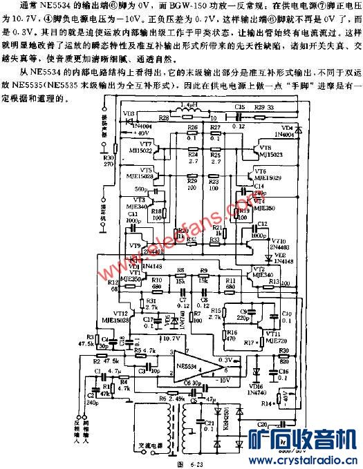

说一说类似899楼的功放电路,其实它的母本是世界名机,美国BGW150功放线路,国内烧友进行仿制并进行简化,而且有几款派生电路,只要掌握了母本BGW150电路,检修起来就容易了。
BGW150原机电路
