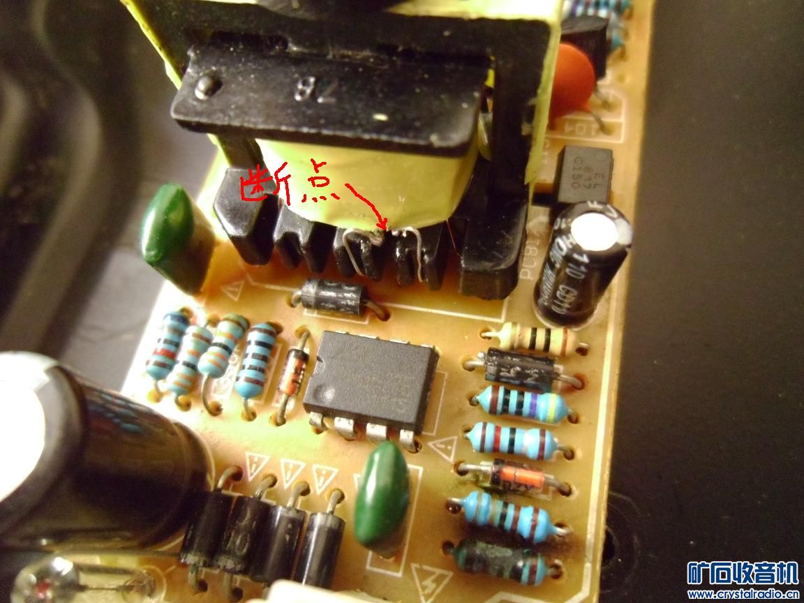

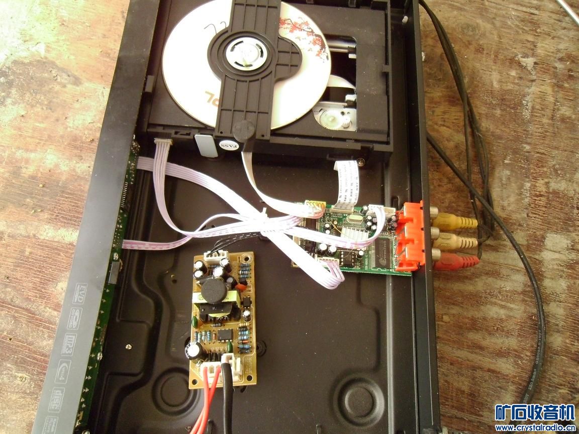

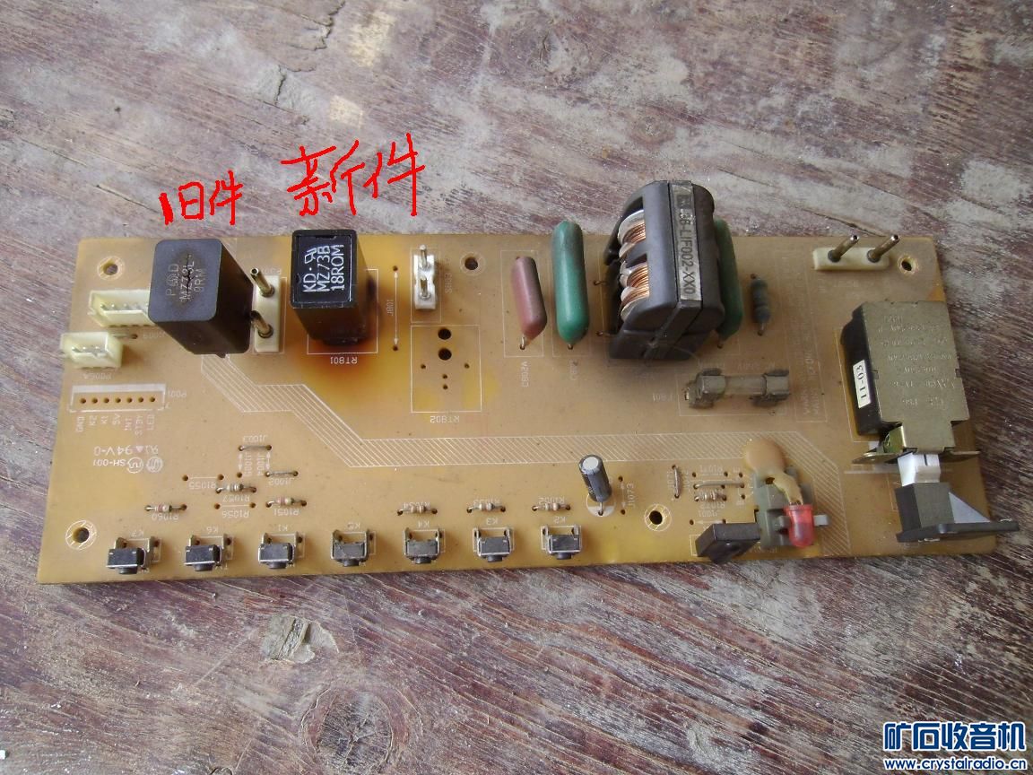

一台影碟机,不通电,查得保险已断,3.3K电阻烧黑,光耦817和一支4.7V稳压二极管也损坏,估计电源IC    22E也损坏了.换上新件,试机,3.3K电阻冒烟,再查,原来是开关变压器初级绕组两组都断了(即初级高压绕组和反馈绕组),还好,还能接驳,小心驳好,再换上3.3K电阻,问题解决

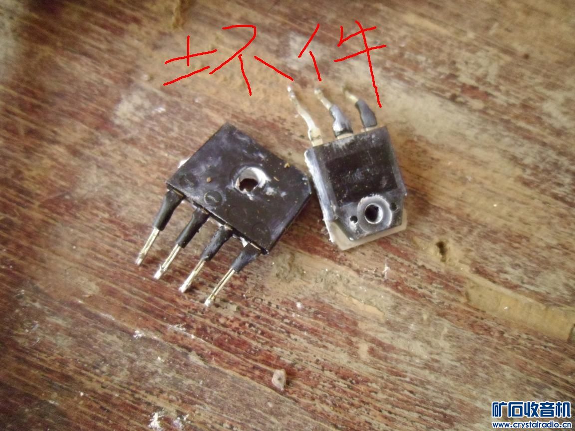

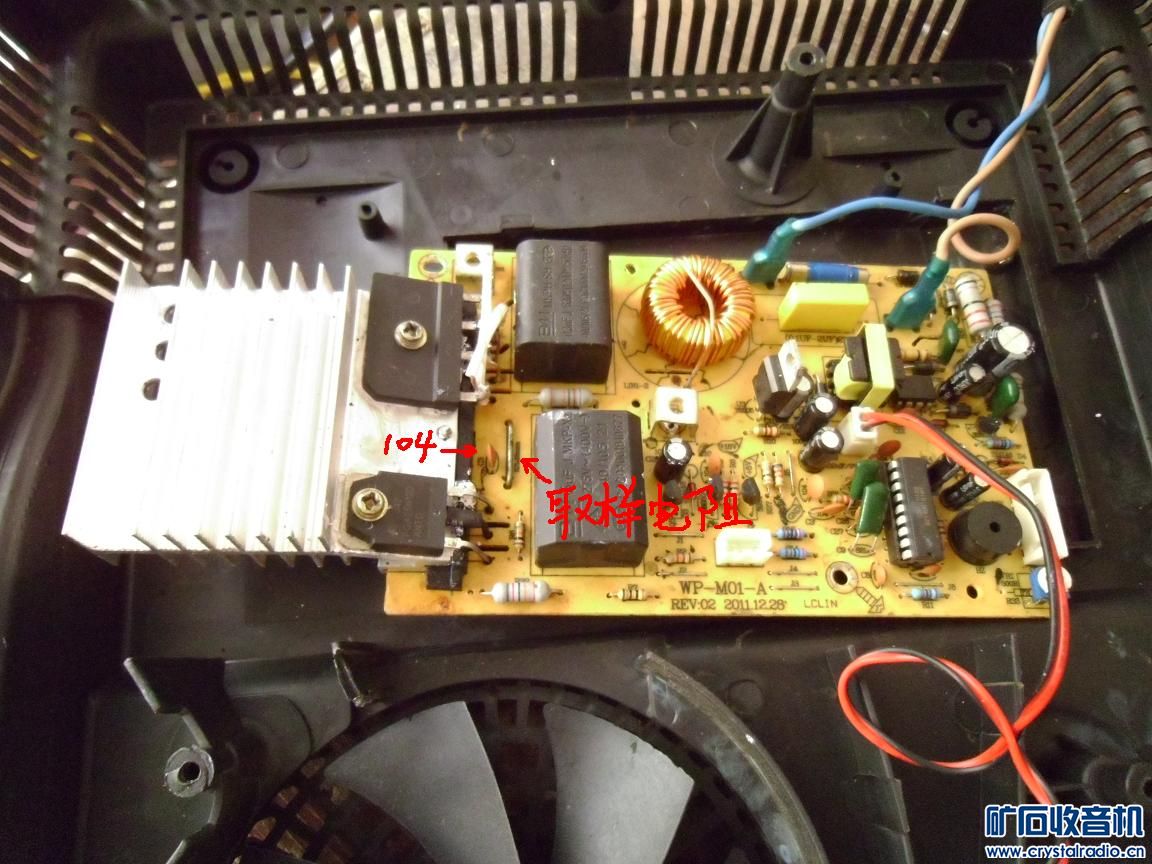

一人拿着电磁炉,进门就说,给我看看,能修好不。一边拆盖一边和他聊,拆完盖看了看,这时客户说,我老实对你说吧,刚才在别的店修过,连续炸了两个大管,通电就炸,那个人不敢修了,这不,经朋友介绍,拿来给你看看。
目测保险发黑熔断,IGBT当然也短路了,不用测量。再看桥堆,较苗条,估计也香了,一测果然判断准确。先用指针ESR表查MKP电容,4U和0.3U没事,竟然找不到2U的那只,省去了,唉,瘦身版电磁炉。不管它,再测IGBT柵极对地的那只10K电阻,正常。估计推动部分正常。又找不到该极对地的那支18V稳压二极管,原机也给省了,补一个上去吧。这时发现与电流取样电阻并联的一只104瓷片虚焊,进行补焊。又减肥又瘦身的,现在最流行。
装上桥堆,通电测试电源,5V和18V都正常。大胆装上IGBT ,试机,接下来,就是收银两的,干活了。

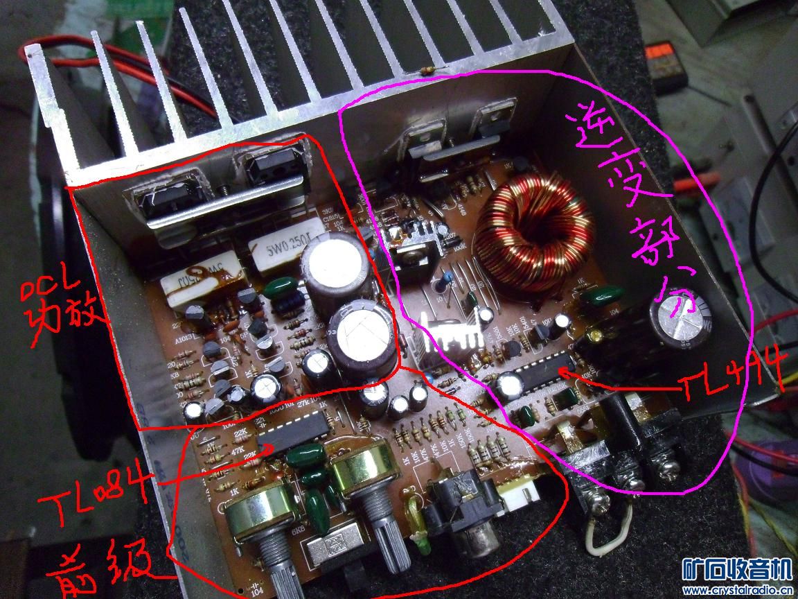

一台12V车用低音炮,能通电,电源指示灯也亮,无声音。查看与传统的分立件OCL功放无异,只是多了12V逆变为双35V的开关电部分。测正负35V正常,说明逆变部分正常。用手指去碰功放电压放大级,有嗡嗡电流声,但触碰差分输入级,无声。仔细看该级元件,与传统OCL功放有点不同,多了一只2N5551三极管,看电路接法分晰,这是消噪管。它的作用是,上电时,该管处于导通状态,将前级信号对地短路,以达到开机消噪目的,稍后极短时间內处于关闭状态,以正常放送音乐。关机时,该管迅速导通,也将前级信号短路到地,实现关机消噪目的。明白机理后就好办了。通电,测该管B极电压,一直是约0.7V ,起控了,前级信号已被短路到地,顺B极追去,测得一只1/6W  220K电阻开路,用一只同阻值1/4W电阻装上,收工。

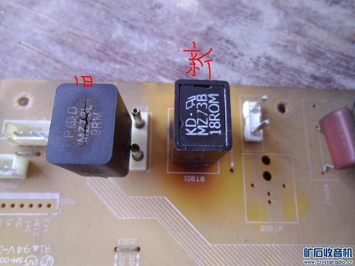

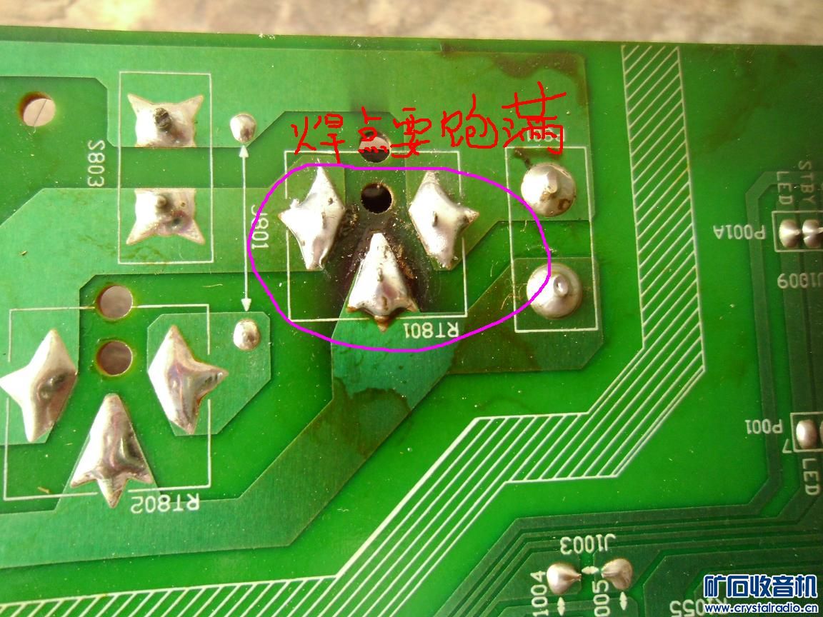

一台29寸TCL彩电,图象有点模糊带色斑,消磁电路问题,多为消磁电阻坏,换件即可.有的业余爱好者不认识消磁电阻,有图片易认,本例原消磁电阻是三端9R的,手头没有,用18R代用,在实际操作中是没问题的.
