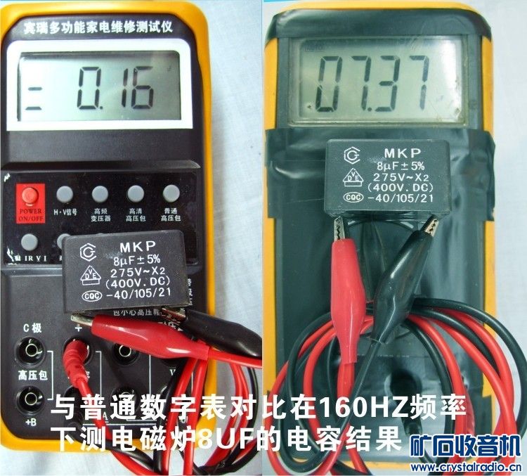

发表于 2013-9-8 15:26:42 | 显示全部楼层
szapeng 发表于 2013-9-8 01:34
终于看完了,已经收藏了,以后天天来报道,已经凌晨了,收拾下台面,睡觉了.补上几张工作台照片,忘动力师傅多多赐 ...
楼主的第二代 宾瑞 家电维修测试仪用的怎么样,向网络是上说的那样神吗?楼主多介绍一些经验,下面是一些实物照片
 楼主| 发表于 2013-9-8 17:01:05 | 显示全部楼层
bosch 发表于 2013-9-8 15:26
楼主的第二代 宾瑞 家电维修测试仪用的怎么样,向网络是上说的那样神吗?楼主多介绍一些经验,下面是一些 ...
我没买过,没用过,不大清楚,也不感兴趣.
本地的一位同行买有,现在好象弃在一边吃灰尘.

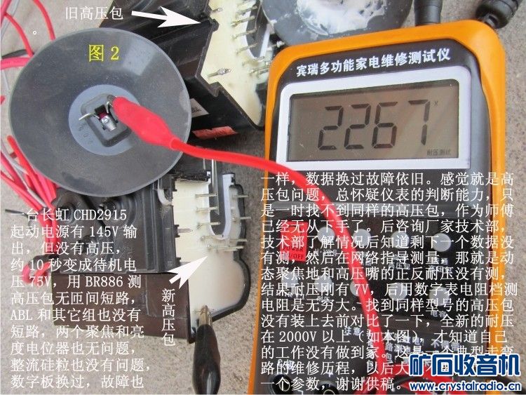

一台长虹SF21300  CRT彩电,维修无果转我处,故障表现无彩色,黑白图像正常伴音正常,查了一下,有网友说是通病,超级芯片CH04T1308坏,试换一块,修复,看来真是通病

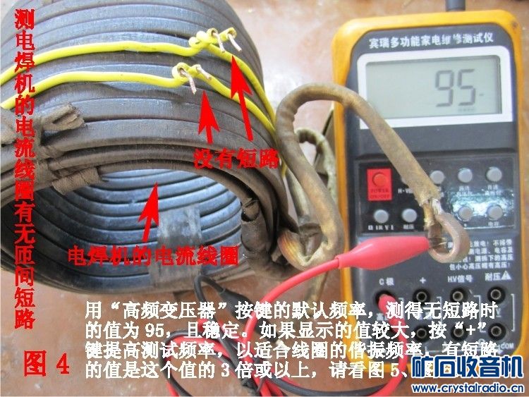

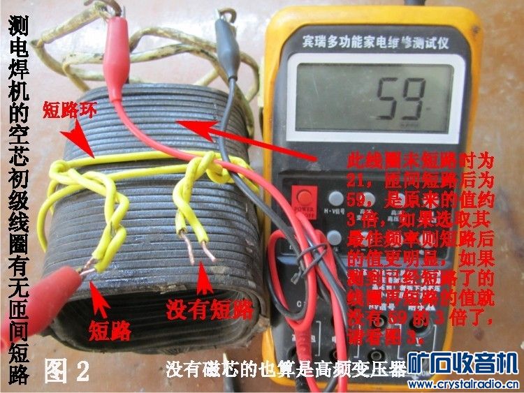

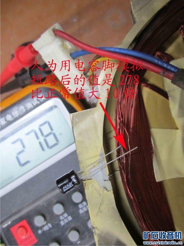

发表于 2013-9-10 21:21:59 | 显示全部楼层
广告贴,有维修经验的师傅,根本用不到这个东西。电容能代换,高压包内部断路,有点理论基础的就能判断出来。
+B电源工作正常,行管 推动信号正常,行管未击穿,剩下就是高压包了。偏转坏的十分少,我只遇到过一台。
只会用工具的人永远不会进步。不认真研究其中的原理,是修理电器中的歪门斜道。
