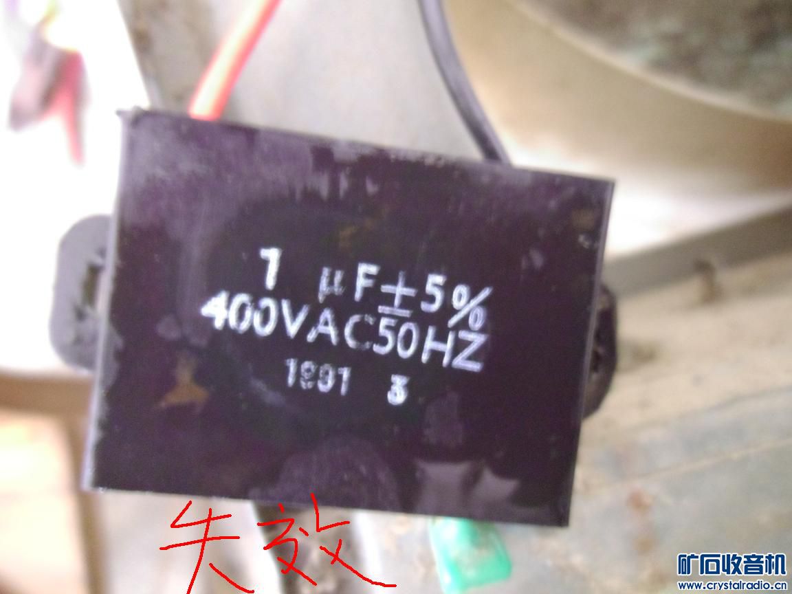

一排风扇不转,拨动扇叶转动灵活,测线圈阻值基本正常,用指针ESR表测1U电容,指针不动,失效,换件OK

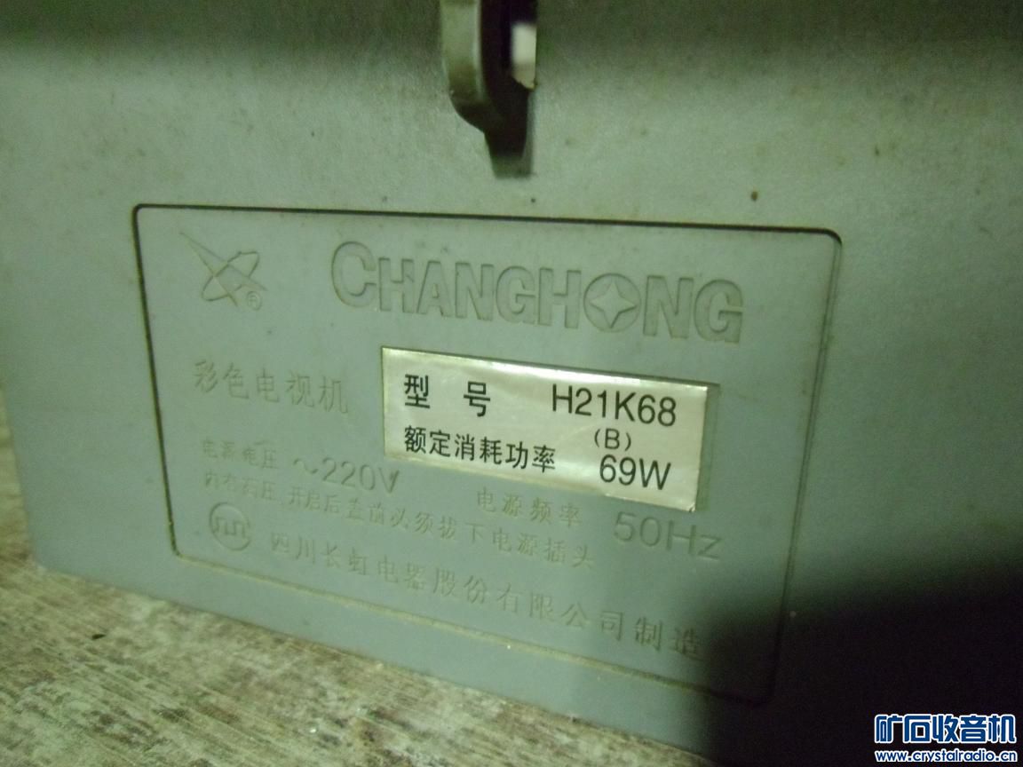

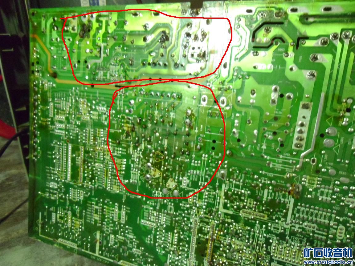

一长虹彩电,不通电,保险未断,发现电源部分有许多焊点虚焊,补焊后声光基本正常,但刚开机时图象模糊,管座漏电无疑,换件整机修复

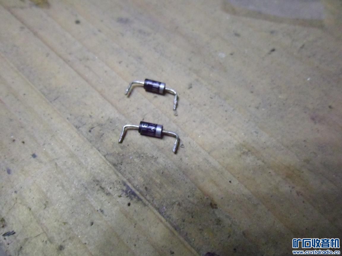

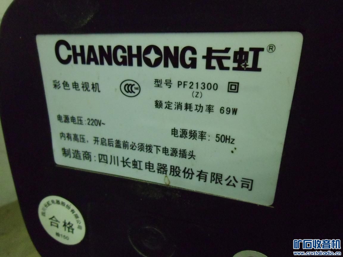

一长虹彩电,故障原因不知,托人捎来的.拆盖,保险发黑熔断,查得两支220V整流二极管短路,换上新件,确定为雷击机.再查开关电源未发现有其它异常,拆去行限流电阻,单独试电源,正常.焊上行限流电阻,整机修复.
