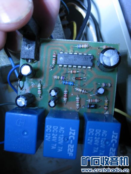

是三个继电器的。
发表于 2013-6-11 22:57:16 | 显示全部楼层
电路板图片
发表于 2013-6-11 23:08:56 | 显示全部楼层

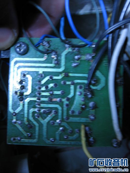

在传两张照片
 楼主| 发表于 2013-6-12 00:39:34 | 显示全部楼层
没接触这东东,看着并不复杂,直接用324驱动继电器?  测一下324工作电压是否正常,如正常,换一块324试试

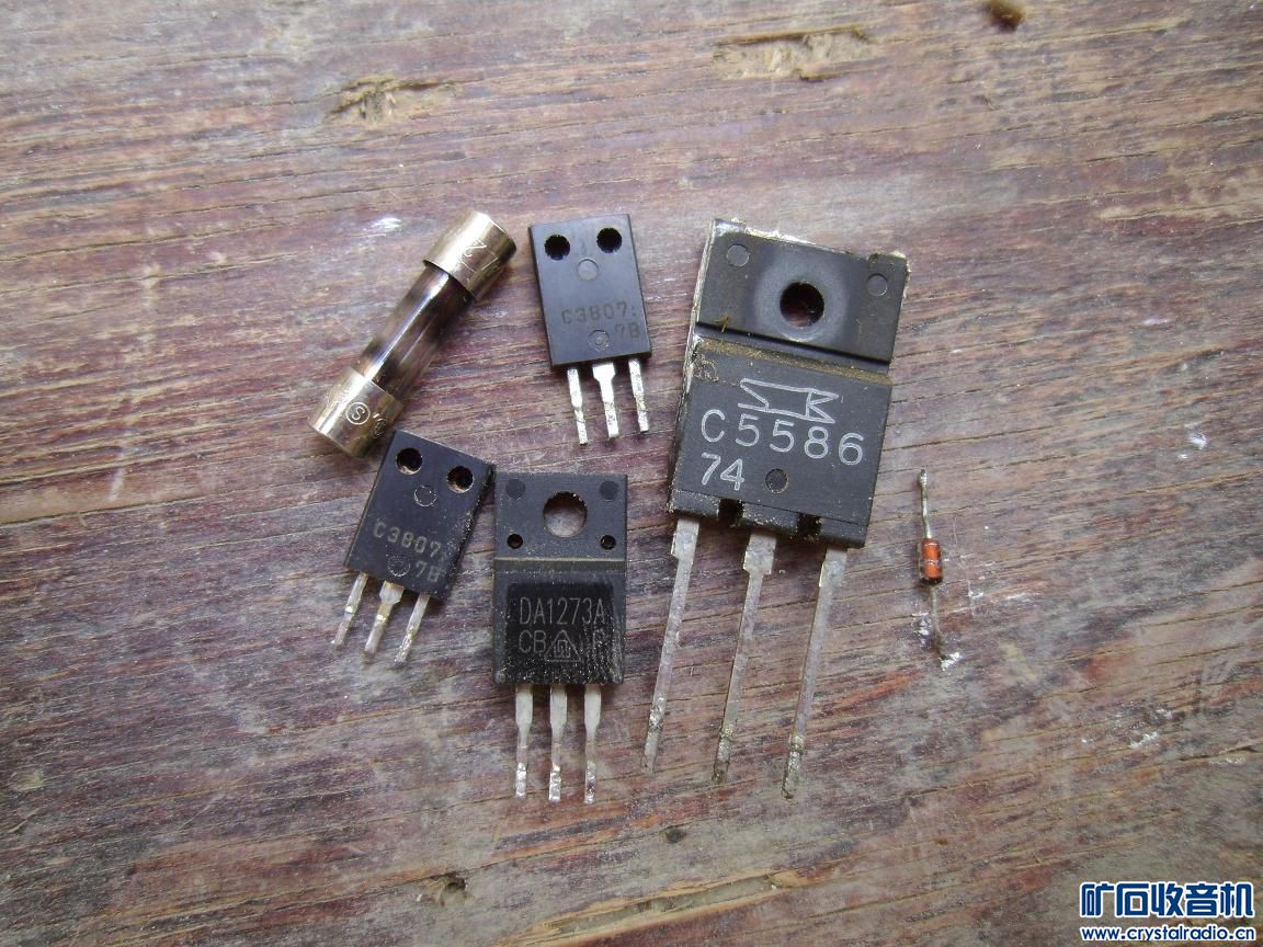

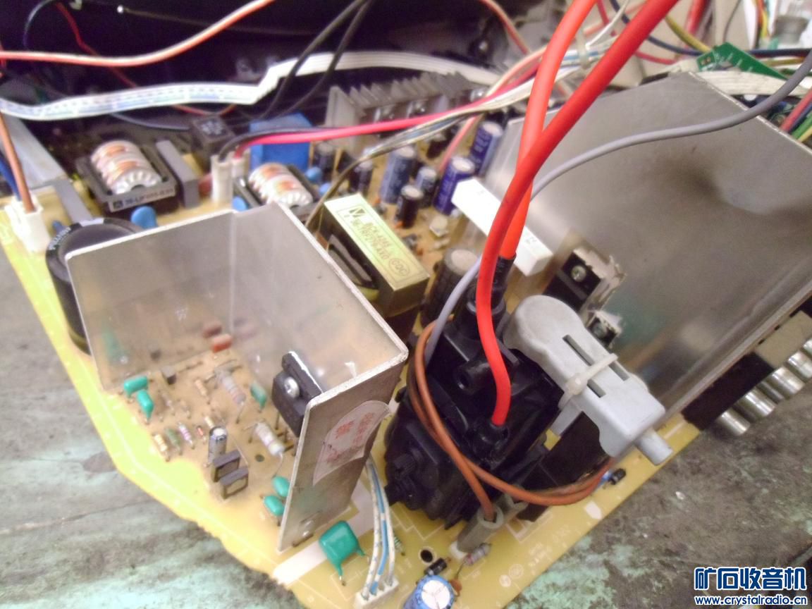

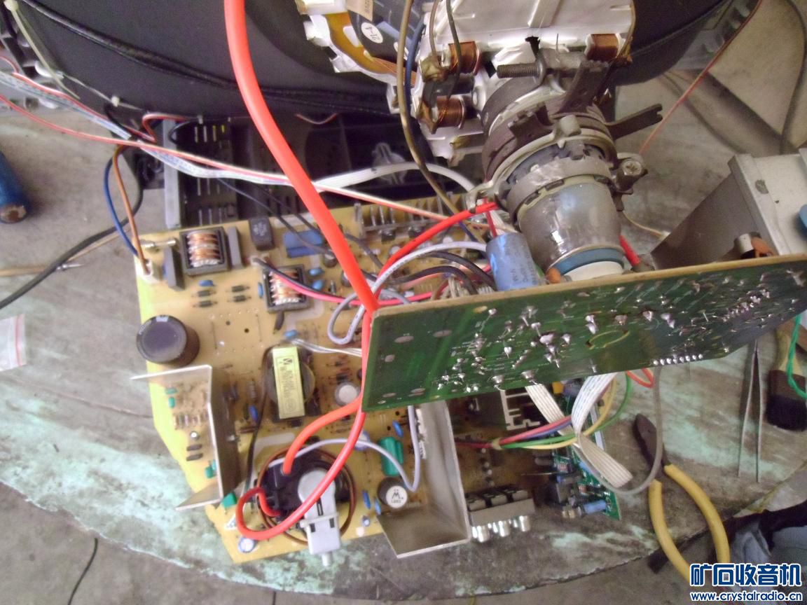

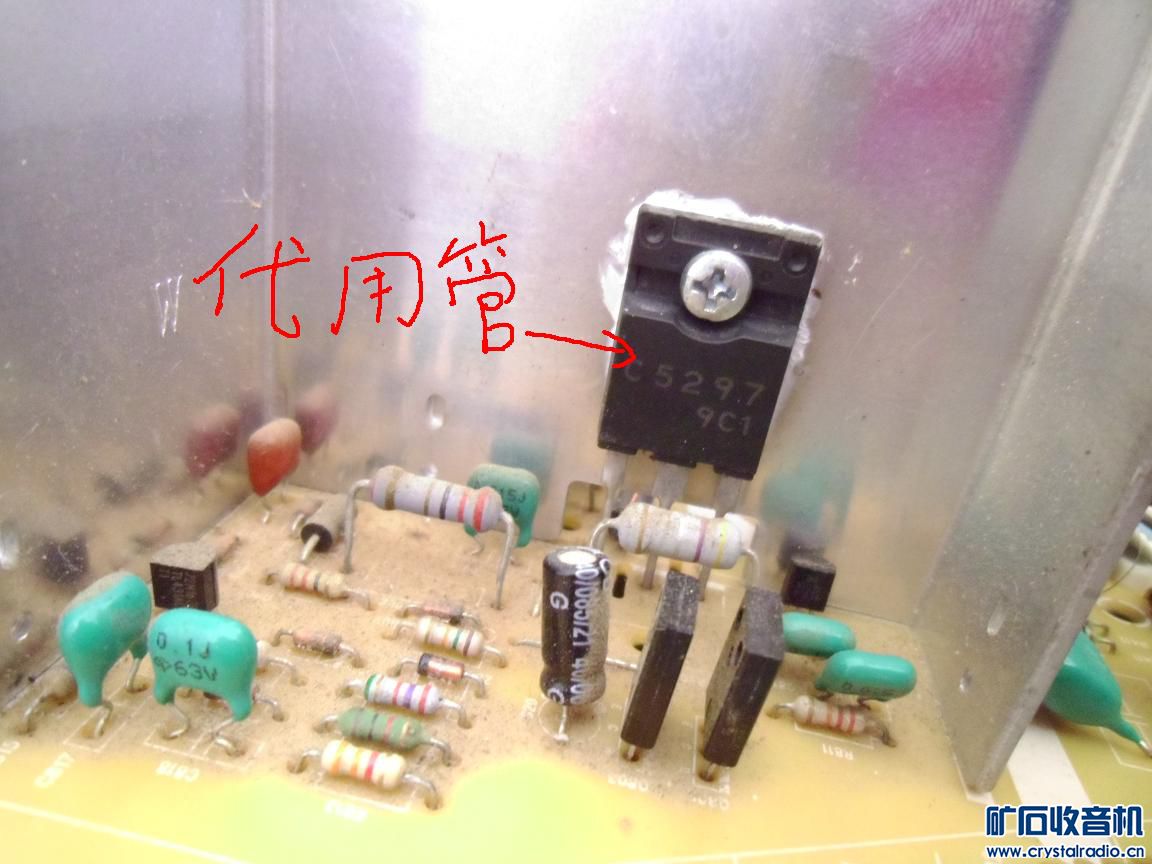

一台21寸乐华高清彩电,三无.目测保险未断,查得开关变压器次级,其中一组存在短路.是一只三极管D1273A和12V稳压二极管短路了.换上新件,开机,拍的一声,保险烧断,原来是高压包有穿孔放电,把电源也拉烧了
修理开关电源,实际该机是A3电源,以往A3电源多用D1710作开关管,这机用的是C5586 ,电流功率比1710大点,手头没有,于是用C5297代用,其它无特殊件,脉宽管仍然是3807 ,修好电源,装上新行包,问题解决
和同行聊起这机故障,他也遇到一模一样故障机,看来是通病
