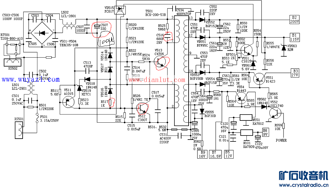

一台14寸组装机,机主说,机内冒烟然后不亮了.
目测发现行管脚触及塑料外壳部位,已经烧碳化,塑料外壳也导电,组装机,哎
查得行管没事,电源开关管,脉宽管己短路,保险熔断,换件,接上假负栽和电压表,单独试电源,电压较低,测了一下100U/400V处电压,只有约200V ,此电解有问题?取出指针ESR表测量之,指针不动,失效,换掉.
换上新电解,电压仍低,查得尖峰吸收瓷片680P/2KV有裂纹,换掉,故障不变,最后查出一只1K电阻开路,换件,至此,整机才修复

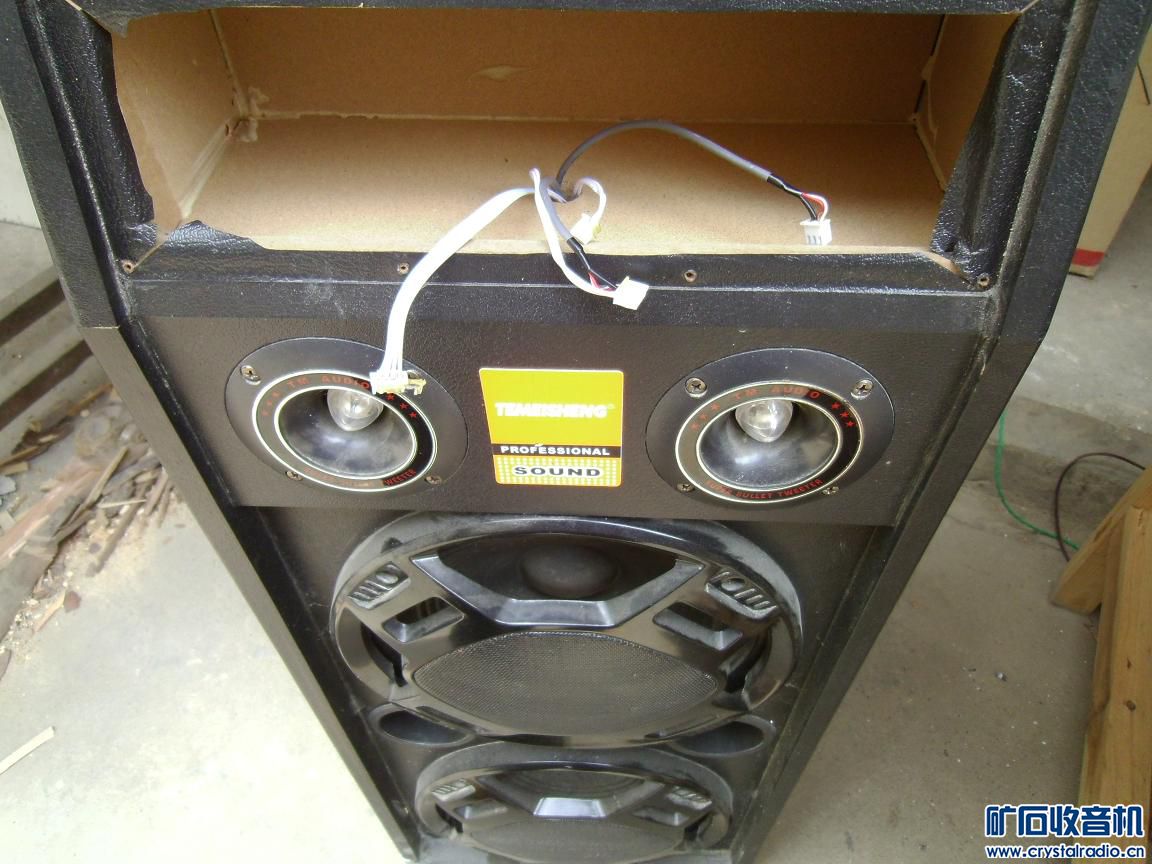

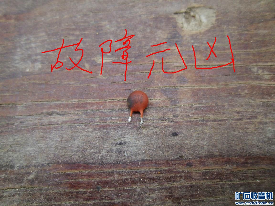

一有源音箱,通电后发出咔啦咔啦的噪音,凭多年玩音响经验,问题应该在前级部分,通电,测前级供电,不正常,电压被拉低,顺电路追去,见有一只104瓷片电容作高频旁路,心里暗喜,是它,八九不离十,拆下测量,判断准确无误,漏电了.换上一只薄膜电容,通知客户取机

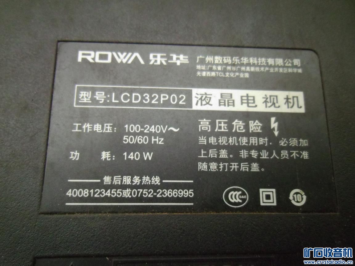

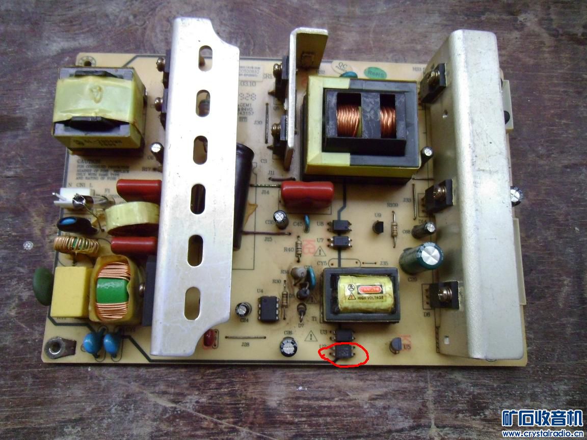

一台液晶电视,故障原因不知,托人捎来的.拆下电源板,通电测得待机5v这组电压约10v ,仔细观察,该组的一只光耦锈蚀,换掉,电压恢复5v ,试机,收大洋

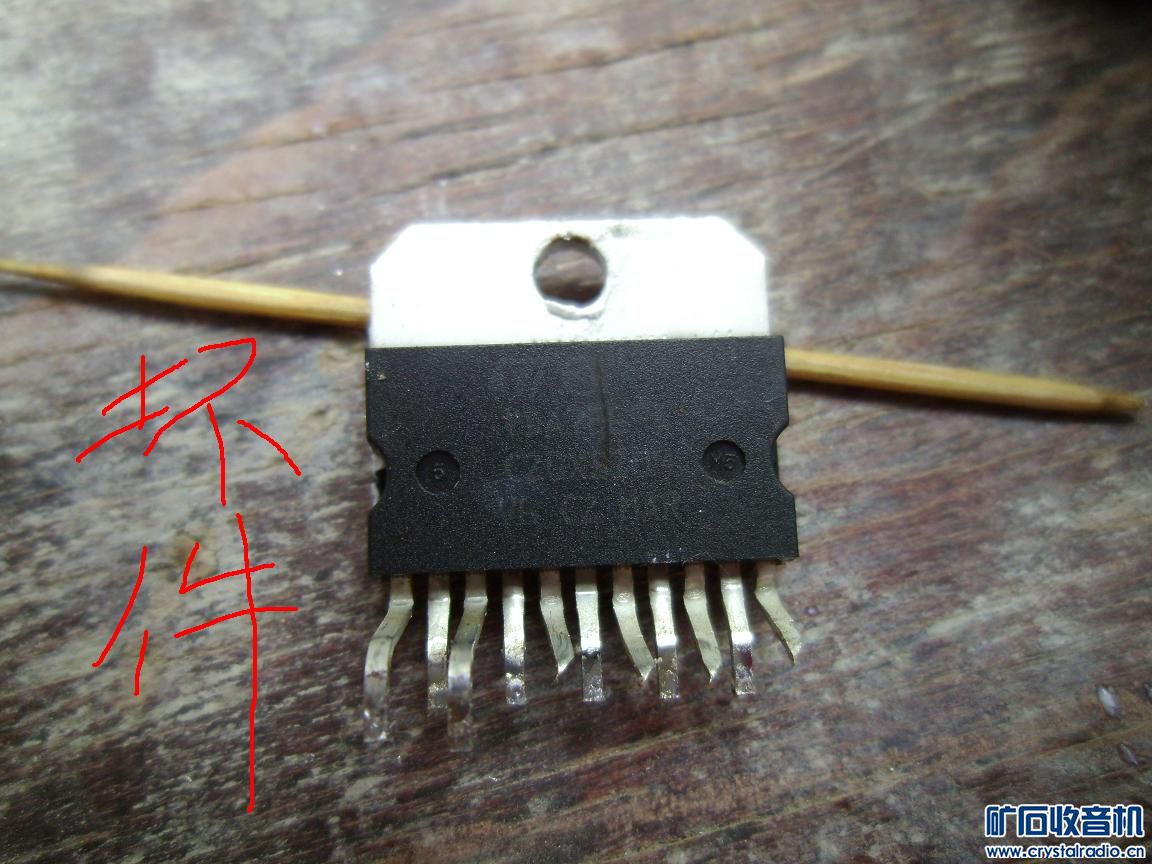

一车机,能通电,喇叭发出节节节的杂音,插入内存卡,播放,用耳机听功放块TDA7269输入脚,有正常音乐声,功放块坏无疑,换件,OK
