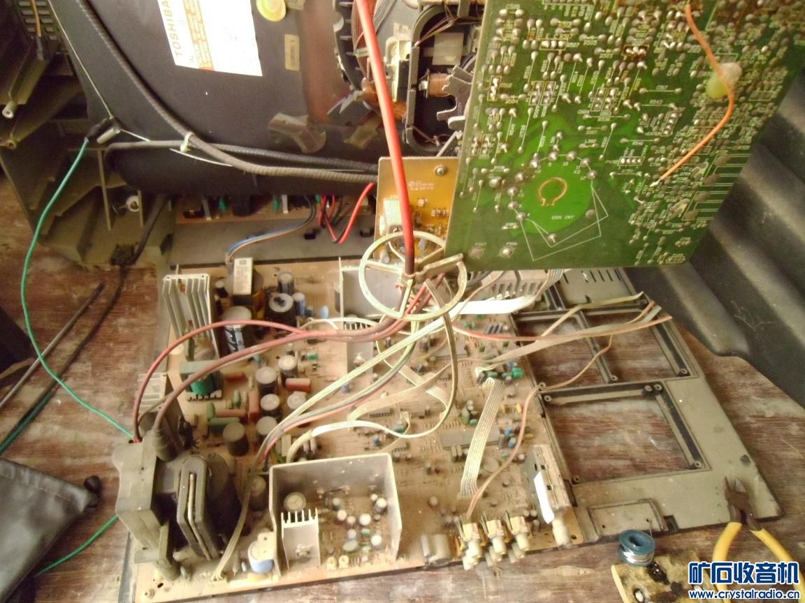

一台TCL 29寸彩电,使用中突然听到机里拍的一声,很响,于是关机送修.目测行包高压线有针孔,对着偏转线圈位置放电.查得场块和场供电二极管已击穿,换掉,下一步是处理高压线,按下图处理,只要高压包再无其它问题,一般再用上三年五载的没问题
 楼主| 发表于 2013-7-21 19:42:43 | 显示全部楼层
续上
把针孔部位处剪断,用无水酒精把欲接驳处高压线洗净,用电吹风吹干,然后把接头处用锡焊牢固,再后用硅胶枪打上硅胶,如下图一样,最后包上几层电工胶布,完活
