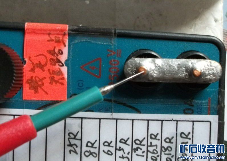

发表于 2013-6-20 15:19:08 | 显示全部楼层
瞎整一点东西……
 楼主| 发表于 2013-6-20 21:34:14 | 显示全部楼层
lhj.2005 发表于 2013-6-20 15:19
瞎整一点东西……
道理一样的,都是方便短接表笔, 表笔探针不错

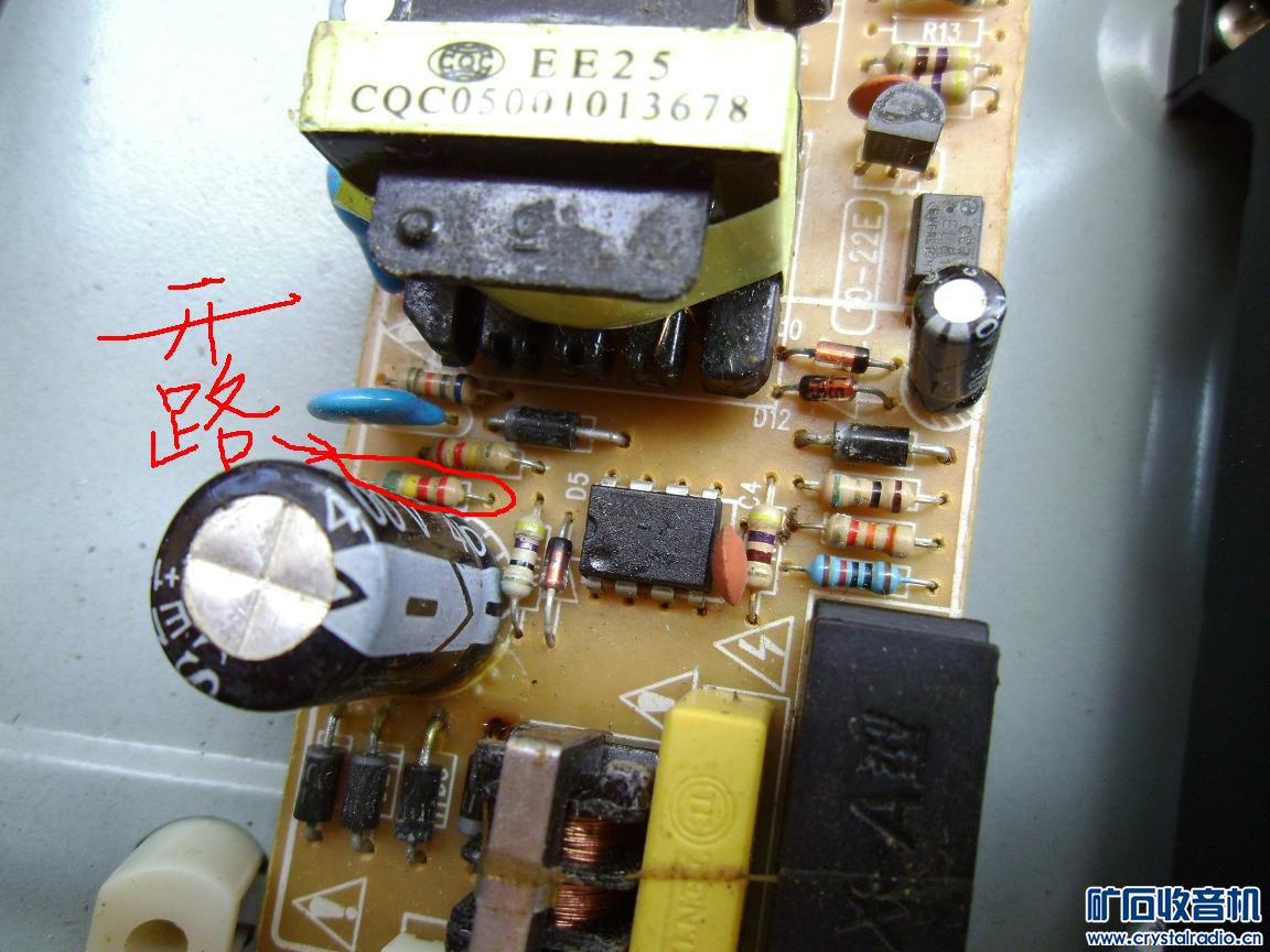

一影碟机不通电,保险未烧,启动电阻问题吧,查得一只220k  1/4w电阻开路,换掉修复

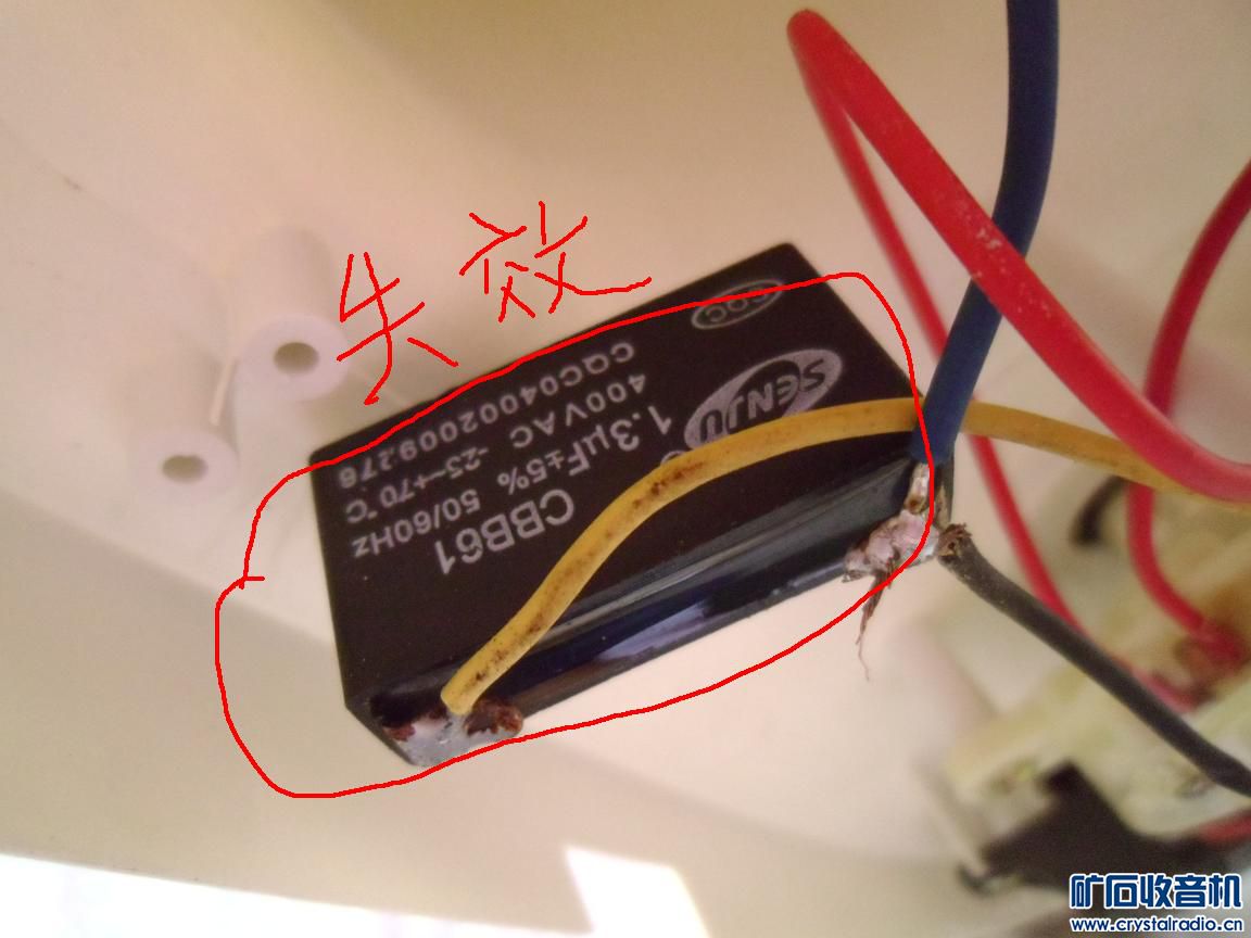

一风扇不转,查线圈各绕组直流电阻基本正常,用指针ESR表测电容,指针基本不动,失效,换新修复

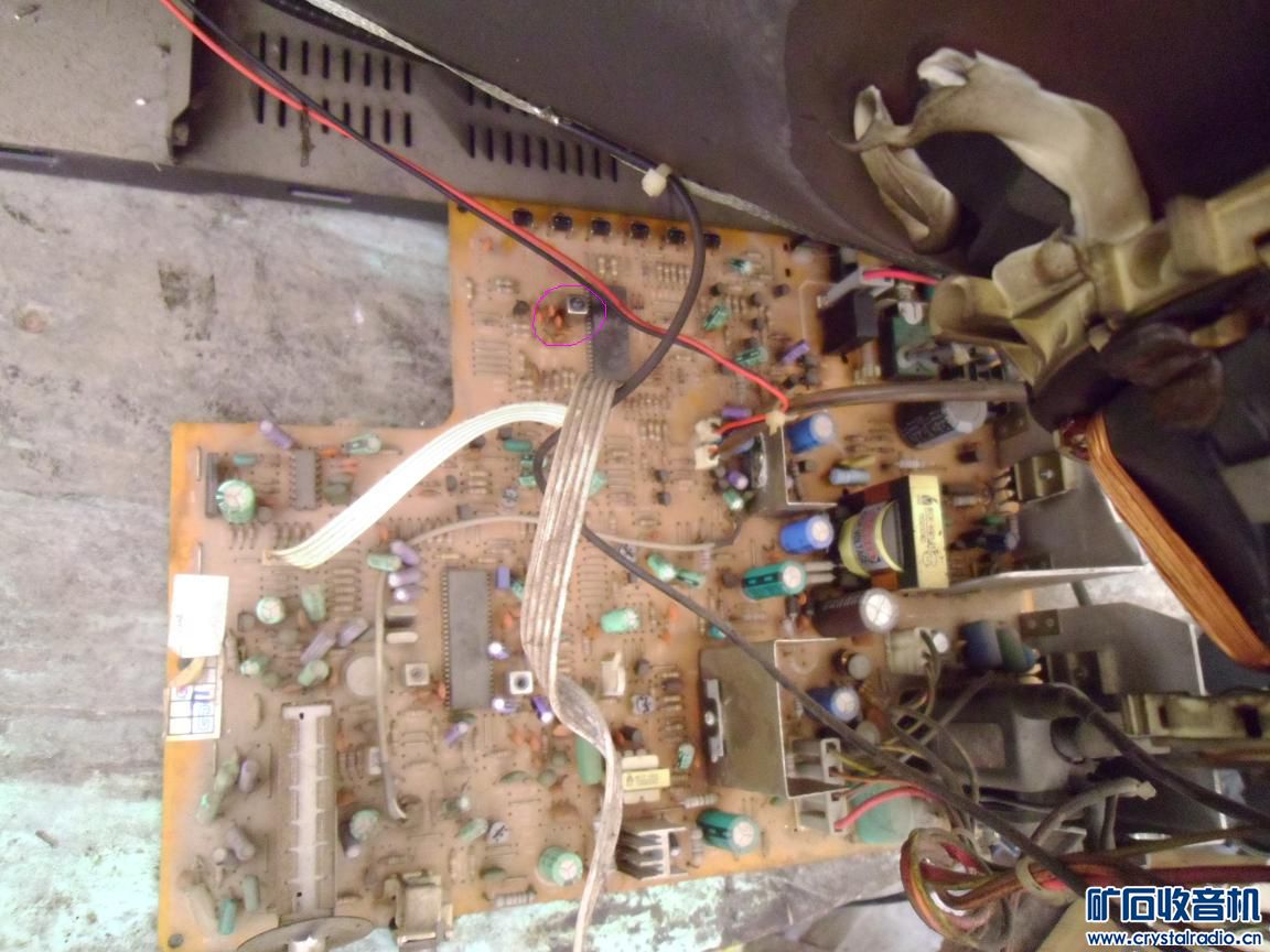

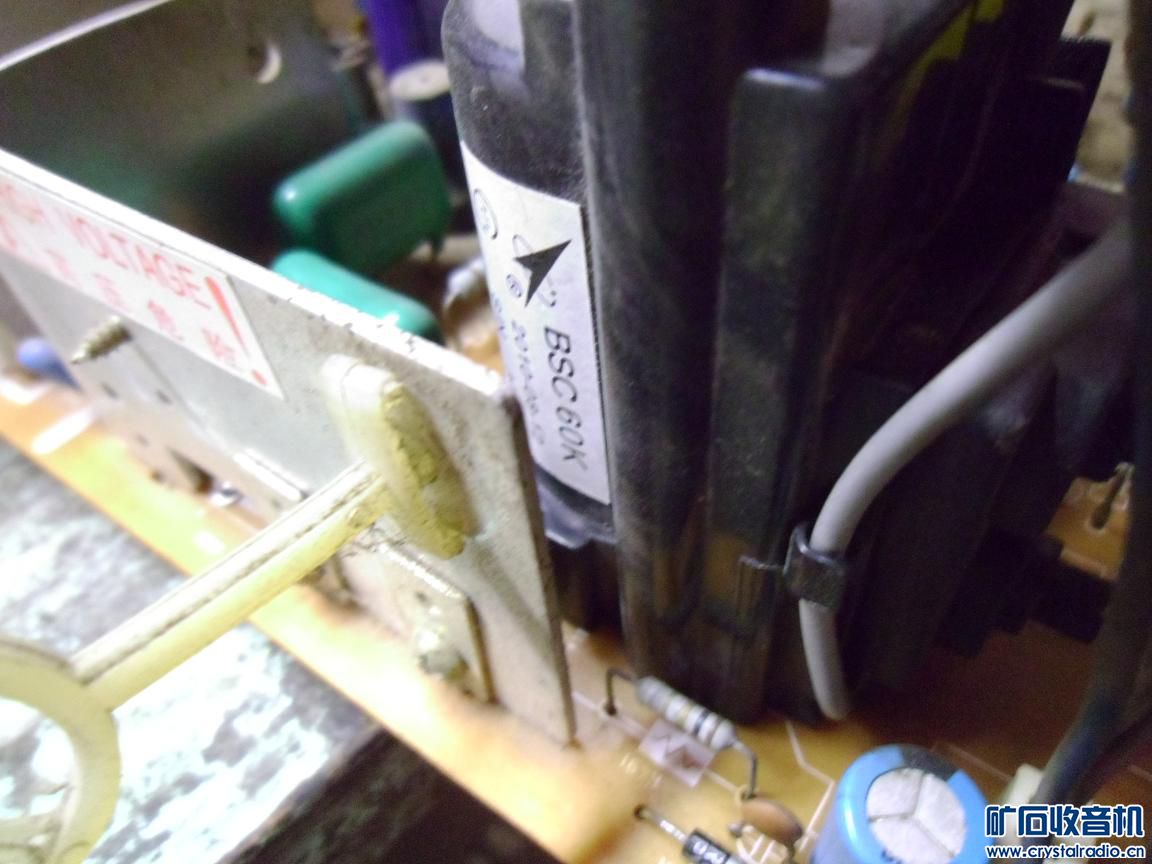

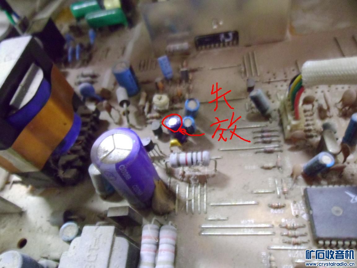

一长虹彩电,故障原因不知,托人送来的.开盖,保险未断,估计故障不在电源,转向查行部分,发现行有短路,进一步查得行包+B脚对地击穿,拆下行包,试了电源,正常,装上新包,光栅出现,但图像亮度稍亮些时,图象不稳定,象+B电压不稳,实际测是稳定的,查ABL电路,未发现异常,用指针ESR表查电源滤波电解,CPU供电,3.3V这组的100U/16V电解失效,指针几乎不动,换件,问题解决
