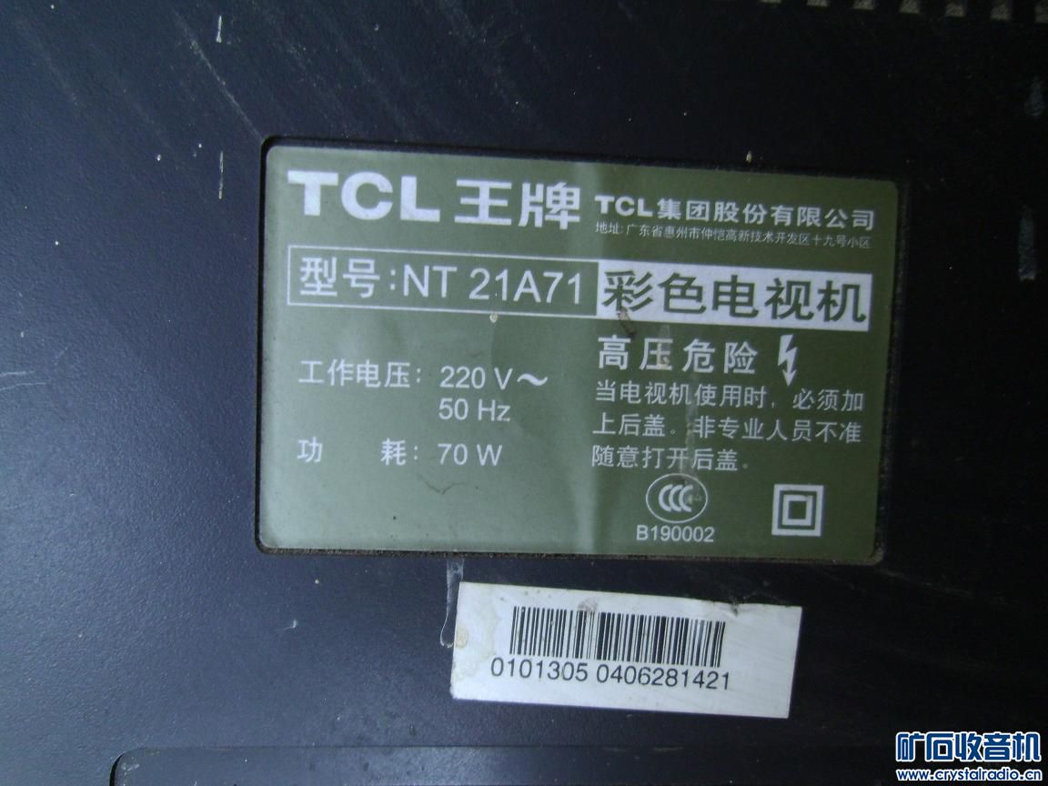

 楼主| 发表于 2013-5-30 10:23:37 | 显示全部楼层
sdzf1234 发表于 2013-5-30 06:31
最后怎么修好的呢?
就是测量一下加速极电压(显像管座部位测),屏亮了,修好了    试机2天正常再交给用户,之后也未见用户反映出问题.

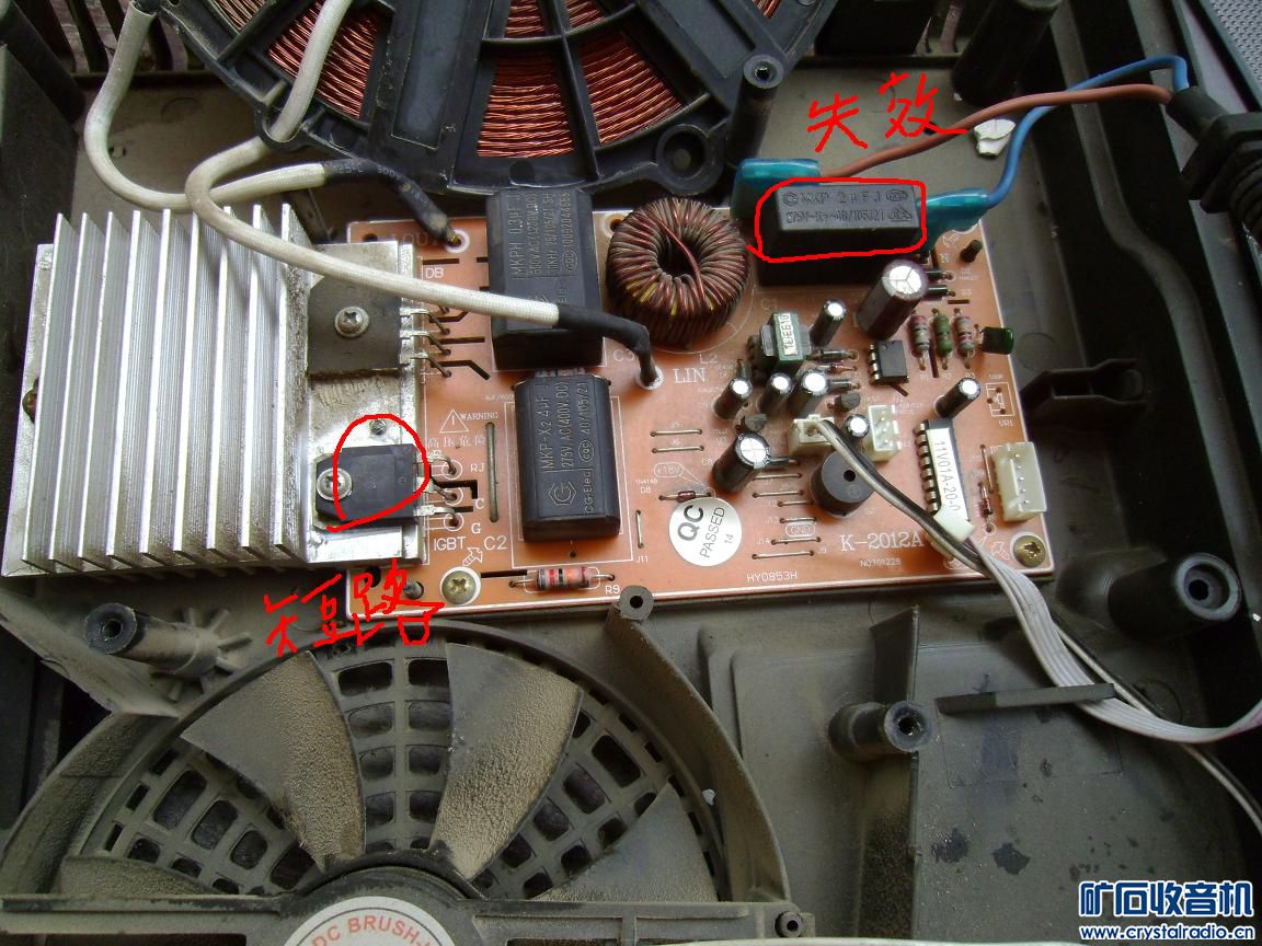

一台电磁炉,不通电,目测保险发黑熔断,查得IGBT已短路,用指针ESR表查得2U  MKP电容失效,再查那几只大阻值电阻正常,换新件,收工

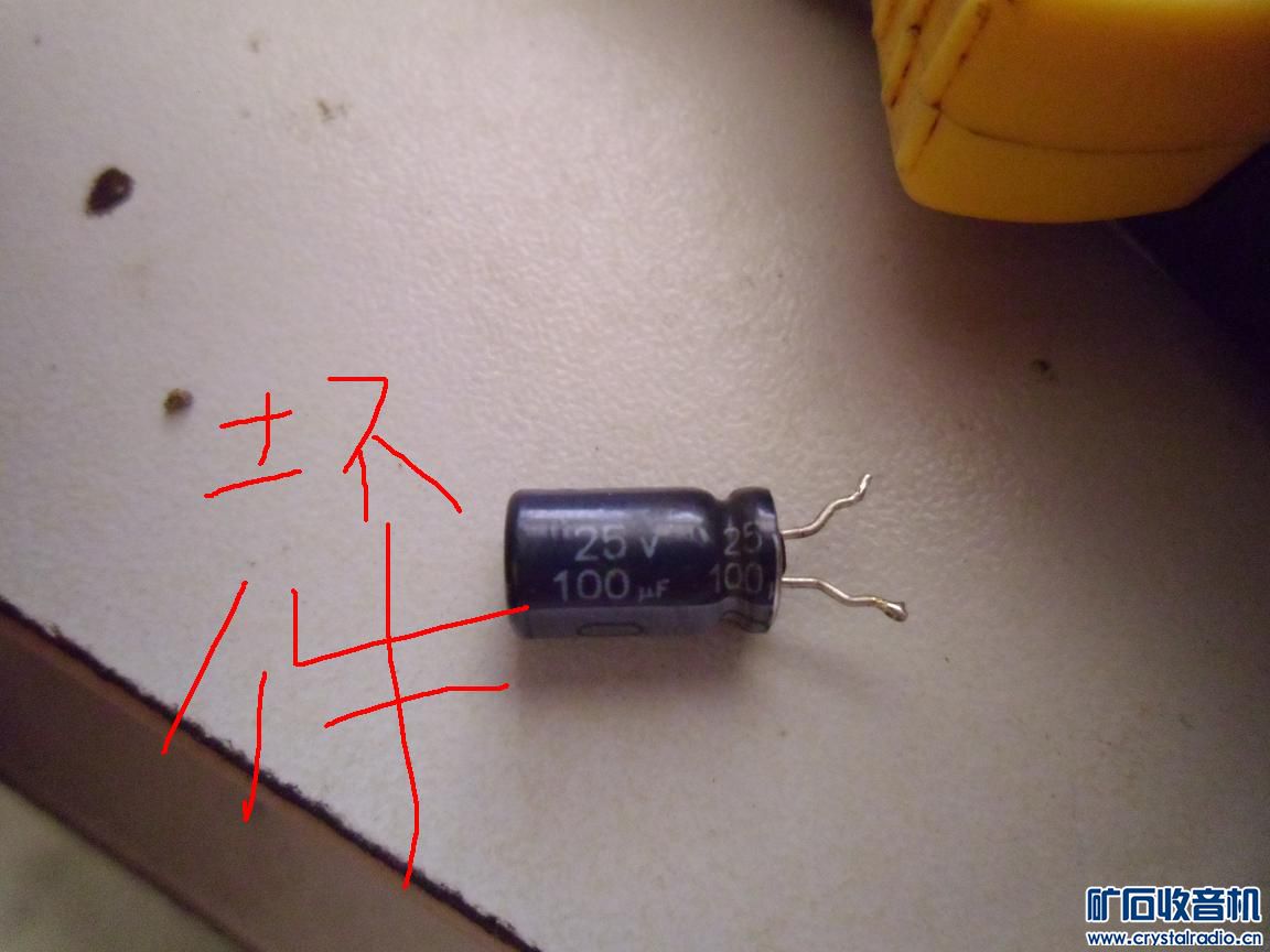

 楼主| 发表于 2013-6-1 16:55:41 | 显示全部楼层
一台彩电,不通电,目测保险丝完好,取出指针ESR表,测得电源部位一只100U/25V电解失效,ESR值超了3R ,电源部位也有虚焊,换件补焊,修复
发表于 2013-6-1 21:05:30 | 显示全部楼层
动力车 发表于 2013-6-1 16:50
一台电磁炉,不通电,目测保险发黑熔断,查得IGBT已短路,用指针ESR表查得2U  MKP电容失效,再查那几只大阻值电阻 ...
这次IGBT短路桥堆没连带着短路?

 楼主| 发表于 2013-6-1 21:12:44 | 显示全部楼层
sdzf1234 发表于 2013-6-1 21:05
这次IGBT短路桥堆没连带着短路?
并不是所有IGBT短路的故障,桥堆也跟着玩完的
