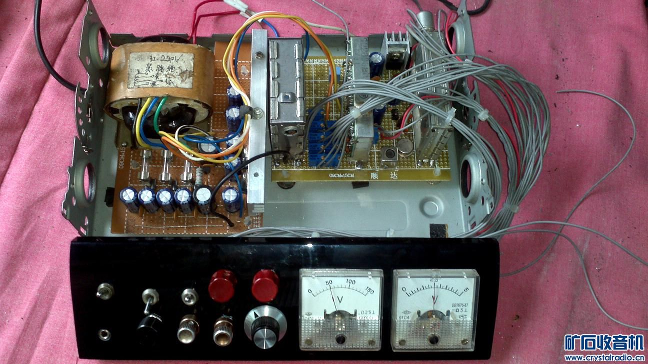

基本上完成,增加了一个表头用来指示调谐电压,增加了9个多圈电位器由一个10档的波段开关来选择预存频道。就差几个指示灯还没加上了,等找到合适的再加上。

做的漂亮,请问老师你的高频头是什么型号,能不能上个引脚图。谢谢

高频头是飞利浦UV1355A/S带增强接收的,1脚是AGC,2脚是调谐电压,3脚是增强接收开关,4、5脚是波段控制,4脚5V5脚0V时为L段;4脚0V5脚5V时为H段;4脚5V5脚5V时为U段;6脚电源5V,11脚中频输出。

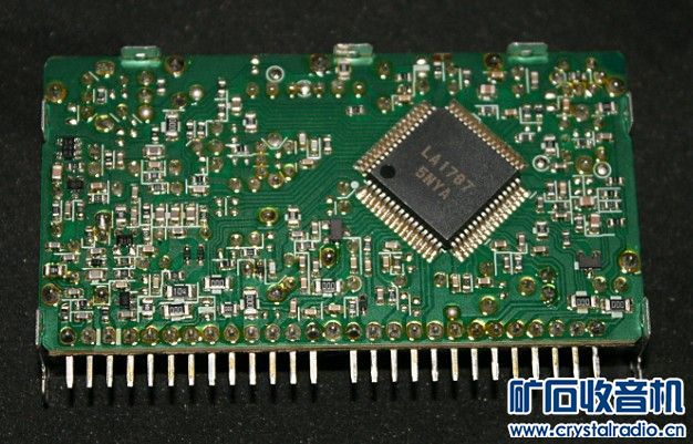

老师你好,阿尔派高频头是不是直接有音频输出,我有一个TDY-3A的高频头网上找不到资料.上面IC的字看不清你有这个资料吗....谢谢.
发表于 2013-9-5 18:16:26 | 显示全部楼层
炫彩老师你好,我也搞到一个阿尔派的高频头,芯片是la1787,等下我上传图片和图纸你帮我看看怎样改频。谢谢
