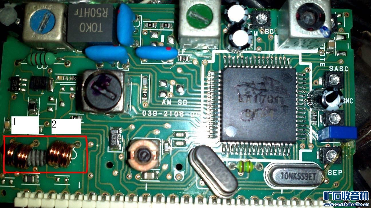

我是在高放级的2个线圈里都放进去个磁芯,然后在线圈上并接电容,第一个线圈上电容63P场强表指示最大,第二个线圈上电容82P时最大,还要配合调整调谐电压.
也不知道是不是到最佳了,现在还没有总装在一起

你买的车机高频头我也用了,很好,我在19层楼上受到71个台。
输入是双调谐回路,(就是那两个平行的),通过电感耦合。我用扫频仪测过了,接近于临界耦合。
根据我以前在书中看到的推导,频率越高,达到临界耦合需要的互感量越小。你改后频率降低了,就变成欠耦合了。需要在两个输入线圈的热端之间加0.5-4pF的电容 具体多少你一个个试一下,并配合扫频仪就可以方便的调整了。

嗯嗯,差不多了, 提前祝贺兄弟
听你描述的现象,频率已经调谐了。我看可以扣屏蔽罩了,等总装完毕再细调一遍就OK了
若考虑后期细调时再次更换谐振电容,可以焊在电路板背面,随时可以调整。

你好 是图上编号1 2的两个线圈吗? 并联的电容是什么类型的?

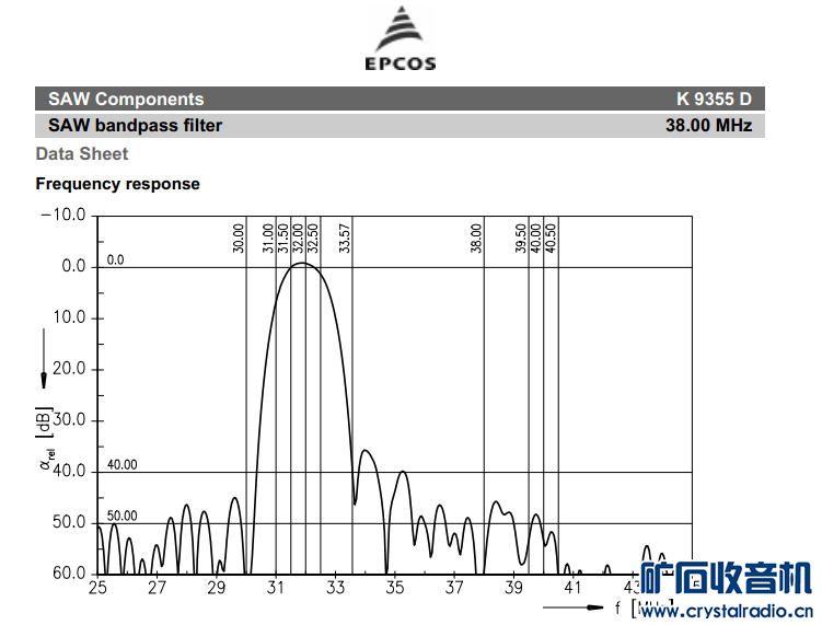

楼主如果用美国或者日本的全增补电视频头(6MHZ带宽窄一点;中国的是8MHZ带宽)改造效果会不会好一点呢?声音中频相应为41.25MHZ 和54.25MHZ,中频输出后面再配合用相应的电视声音 声表面滤波器==>汽车高频头接收
 楼主| 发表于 2013-8-17 13:54:51 | 显示全部楼层
dxhdtv 发表于 2013-8-17 13:22
楼主如果用美国或者日本的全增补电视频头(6MHZ带宽窄一点;中国的是8MHZ带宽)改造效果会不会好一点呢?声 ...
加声表面后效果一定好哦,需要跟一级中放电路弥补声表面的插损。
初装时不加也无妨,因为车机高频头第一级高放选频性能已经很好了,等初装成功后再升级,呵呵。
发表于 2013-8-17 16:40:46 | 显示全部楼层
上一个带FM接收又有双声表面滤波器的频头图:
