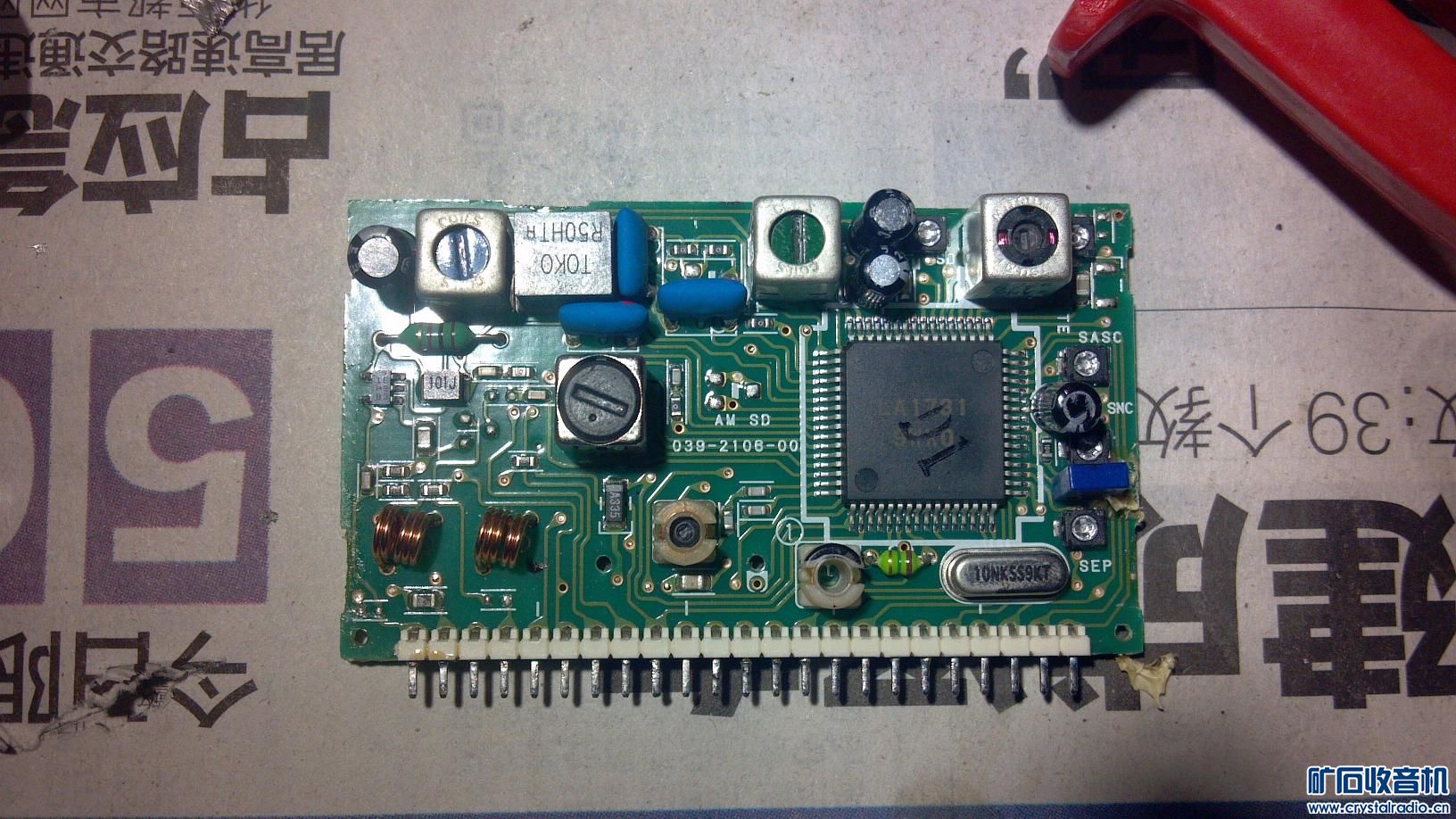

兄好 花了好大的劲拆开了高频头 对照看了下LA1781M的电路图,貌似和你的差不多,估计应是图中红框标记元件;第二张为实物图剔除元件是否是右上角那个中周(标记有“5026 01T 9NV7”)?

兄弟好,你的图片拍的够清楚啊!
但我发现个问题如果LM1781和LM1781M引脚相同的话,本振线圈就不是你说的右上角的那个了。
LA1781M引脚定义
FM本振回路接LA1781M的4脚

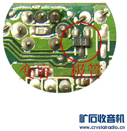

LA1781M的4脚附近的“骨架线圈”应该是FM本振线圈,下图红圈所示:
为保险起见,把背面图也拍一张看看,本振线圈后面有像贴片三极管封装一样的变容二极管如下图所示:

正解!和我分析的一样,照片很清晰。那个标有CO的三极管正是变容二极管,高放各组线圈两端也都有并联。我想可以着手拆掉变容管和振荡线圈了,但为保险起见,拆之前再用万用表,确认下图蓝色箭头所示的焊点与LA1781的4脚是相通的。
兄弟要手法娴熟的拆哦!烙铁温度适中,可以将线圈五个脚用焊锡豆短路在一起,再用烙铁一烫,五只脚同时脱焊,另一只手迅速从背面拔出线圈。

红圈中的电容也要拆,紫圈中的CO变容二极管也拆,!!!蓝箭头指的电容别拆啊!!!。

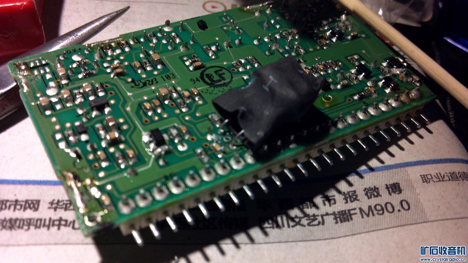

拆除可变电容、线圈后,请按如下示意图焊接48MHz晶振,晶振金属壳务必与线路板其他焊点做好绝缘,也可用双面胶多叠几层垫在晶振下面。
发表于 2013-8-6 22:56:15 | 显示全部楼层

好了 用热缩管包了下

兄弟这么快就搞好了,成功一半了,拆焊手法也不错,赞一个!
接下来要连接LA1781高频头外围电路(与LA1888不同),与电视高频头联机试机,能收到信号后再调试高放,屏蔽盒也暂时不焊。
