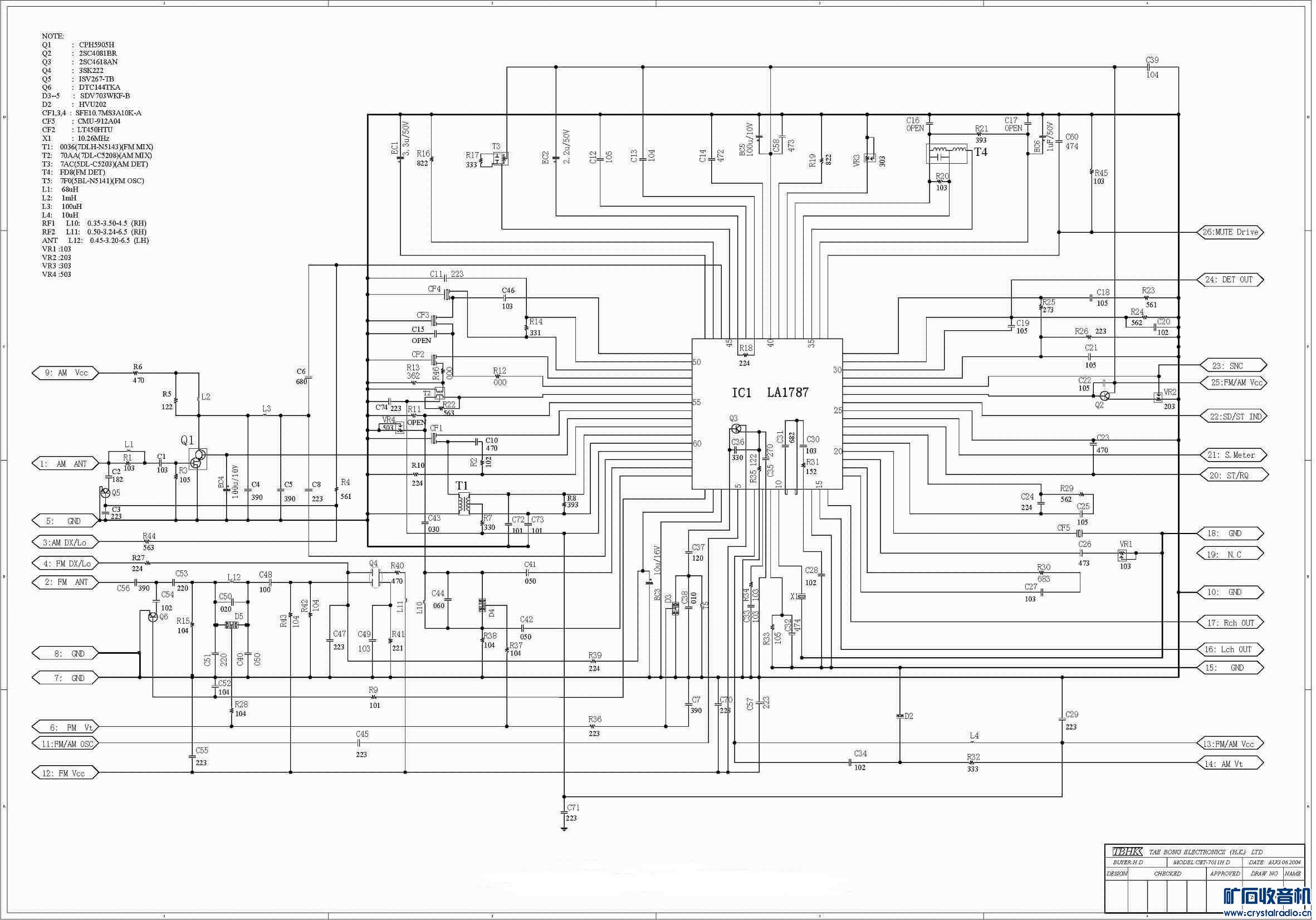

炫彩老师你好今天我看了一下高频头的本震线圈背面没有发现有变容二级管。只有几个贴片电阻。还有这个13和25脚都有FM/AM VCC的标志那个接电源线

 楼主| 发表于 2013-9-6 16:43:11 | 显示全部楼层
ax3166 发表于 2013-9-6 16:22
炫彩老师你好今天我看了一下高频头的本震线圈背面没有发现有变容二级管。只有几个贴片电阻。还有这个13和25 ...
找到本振线圈就好办,和线圈并联的小贴片二极管就是变容管,

发表于 2013-9-6 17:37:38 | 显示全部楼层
炫彩老师您好。  图片已经上传,你帮我看看是那个地方.还有13和25脚那个是高频头的电源/谢谢
 楼主| 发表于 2013-9-6 18:13:09 | 显示全部楼层
ax3166 发表于 2013-9-6 16:55
我打开了稍后上图///////////////////
把D3、C38、T5去掉(下图红圈中的LC回路),换成45~48MHz范围内的晶振,焊接在原T5线圈焊点上,本振就改成了45~48MHz固定频率振荡器,对应的接收频率为34.3~37.3MHz。
 楼主| 发表于 2013-9-6 18:27:10 | 显示全部楼层
高频头外围电路按你这张图连接即可,其中P.S.2端子接+8V电源,即13和25脚同时接+8V电压。
