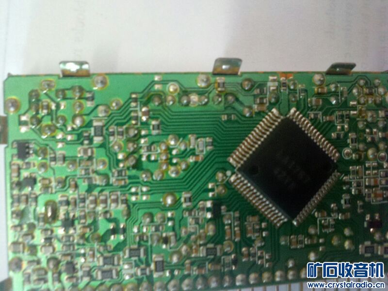

炫彩老师。我把13和25并联接在8V电源上总电流50MA,是不是高频头有问题。还有那个负极是不是直接接在高频头外壳上
 楼主| 发表于 2013-9-6 18:57:21 | 显示全部楼层
ax3166 发表于 2013-9-6 18:46
炫彩老师。我把13和25并联接在8V电源上总电流50MA,是不是高频头有问题。还有那个负极是不是直接接在高频头 ...
接8V电源,正常工作总电流约为100MA左右,负极接高频头外壳。
还是认真按接线图连好外围电路再判断吧。

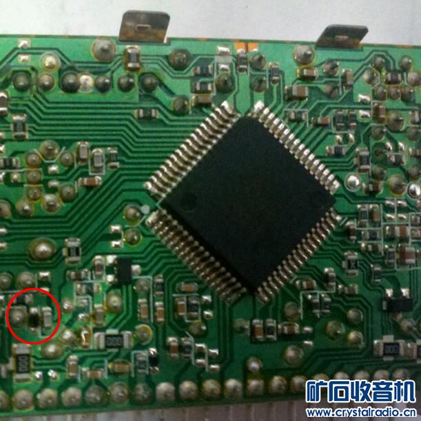

RE: ★Radioco技术篇
炫彩老师你好。你帮我看看那个是d3和c38。我把本震线圈拆了,还有那两个找不到。。。谢谢
发表于 2013-9-7 08:54:54 | 显示全部楼层
—技术篇
再来,,,,,,,,,
 楼主| 发表于 2013-9-7 08:55:54 | 显示全部楼层
图片不清、看不到实物,不能断言,你自己顺藤摸瓜,和本振线圈并联的即是。
 楼主| 发表于 2013-9-7 09:08:52 | 显示全部楼层
看图片貌似使用单变容二极管(红圈中一只变容二极管,一只耦合电容),另外C38好像没焊接。还得靠你仔细辨认一下,别拆错了。
发表于 2013-9-7 13:59:29 | 显示全部楼层
RE: ★R机—技术篇
炫彩 发表于 2013-9-7 09:08
看图片貌似使用单变容二极管(红圈中一只变容二极管,一只耦合电容),另外C38好像没焊接。还得靠你仔细辨 ...
谢谢老师,,,,我再找找,红圈黑色的是d3,白色的是藕和电容对吗?

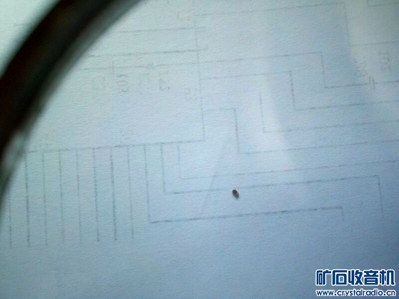

发表于 2013-9-7 14:09:39 | 显示全部楼层
上午我拆了一个跟本震并联的东西

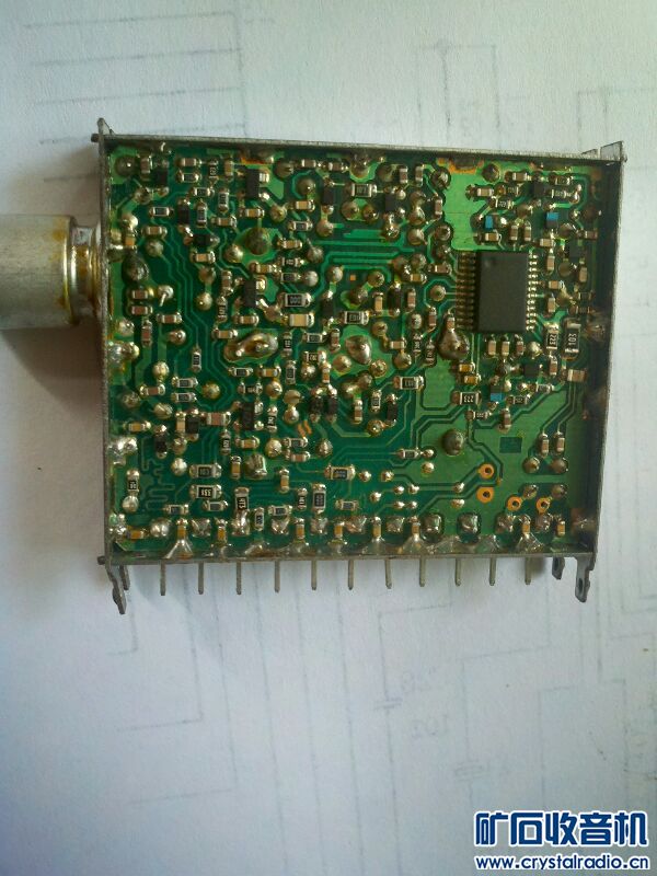

RE: ★Rad—技术篇
炫彩老师你好,还有这个高频头。它的ic是tda5736h

RE: ★Radio术篇
改好了,多拆了一个零件,不知道行不行
发表于 2013-9-8 19:48:57 | 显示全部楼层
终于完成了,今天听了一天还算稳定。
