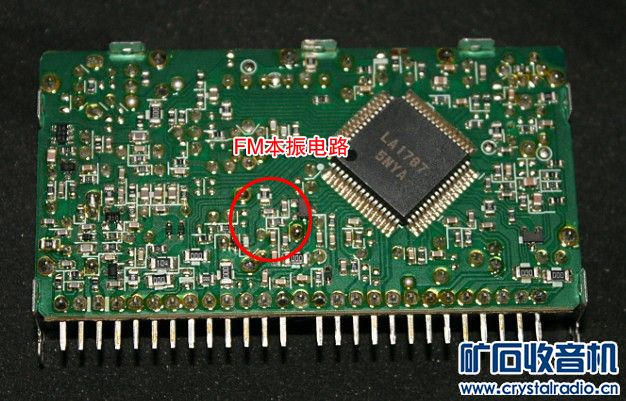

还有正面,,,,,,,这个是改那个l

 楼主| 发表于 2013-9-5 19:48:40 | 显示全部楼层
ax3166 发表于 2013-9-5 19:22
重新上图,,,,,,,,,
给你份LA1787M高频头IC资料,先看一下,你的照片细节不够清楚,不能准确辨认本振线圈及变容管的位置。
LA1787M.part1.rar (292.97 KB, 下载次数: 1237)
LA1787M.part2.rar (261.34 KB, 下载次数: 1222)
LA1787是LA1781的改进型,可能使用外接独立本振电路。
 楼主| 发表于 2013-9-5 19:58:10 | 显示全部楼层
ax3166 发表于 2013-9-5 19:42
这个是电路图,,,,,,
第一步:改频,先确认LA1787方案中本振线圈和变容管的位置(FM独立本振与LA1781不同),其他步骤参见前面的帖子有详细的讨论,暂不考虑。

 楼主| 发表于 2013-9-5 21:26:14 | 显示全部楼层
ax3166 发表于 2013-9-5 21:16
还有这个高频头要不要接功放,,,,
这个高频头输出的音频信号很弱,需要接功放。

发表于 2013-9-5 22:06:30 | 显示全部楼层
一代名片TA7240,又想起过去那种沉稳富有韵味的声音。
LA1888的高频头不错。把检波输出引出来送入解码是可以实现RDA的,不过中国也就一两个台有载波信号吧。
有一点建议:芯片内固定了去加重回路的R,外接C控制时常数。
如果对音质要求苛刻,电路中音频输出对地的电容容量必须进行小点改进。国内50uS的时间常数,电容应用0.015uF,当然看高频头内有否此电容。
这部分在LA1888的datasheet中MIX部分有详细的说明。
