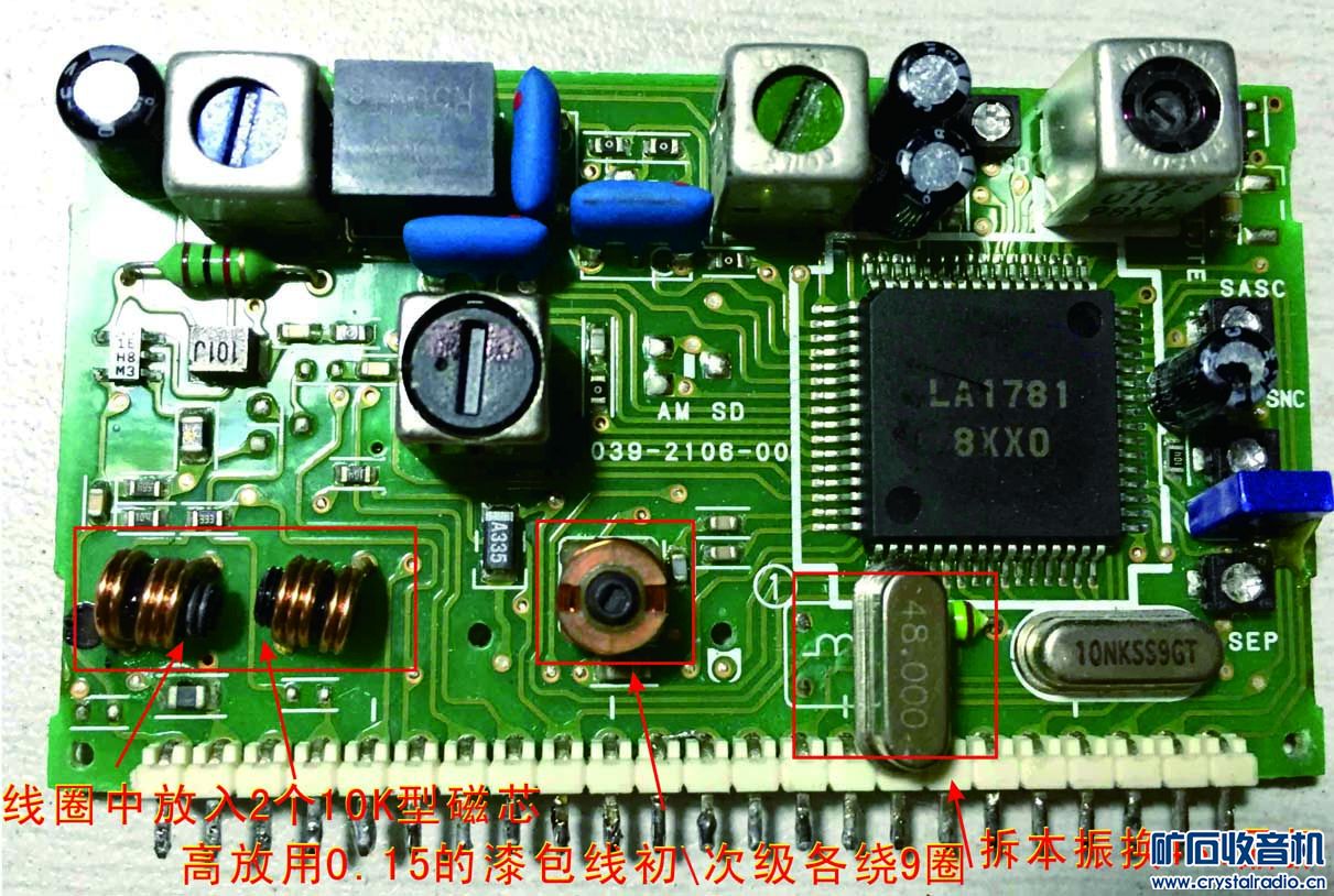

发表于 2015-11-10 14:35:46 | 显示全部楼层
请教炫彩老师我的1787的本振改好了 高放怎么改 高频头跟帖子中1787的一样
 楼主| 发表于 2015-11-10 17:19:47 | 显示全部楼层
在帖子106楼有说明,或者你从“xia3”和“lvxc1986”网友的跟帖中能找到更多参考......
"把高放输出变压器拆了发现初级次级都是3匝,就都增加到9匝装回,声音明显变大,玚强表指示也明示加大,就是在第一级的电感里加入磁芯没有明显变化"。
"我是在高放级的2个线圈里都放进去个磁芯,然后在线圈上并接电容,第一个线圈上电容63P场强表指示最大,第二个线圈上电容82P时最大,还要配合调整调谐电压."

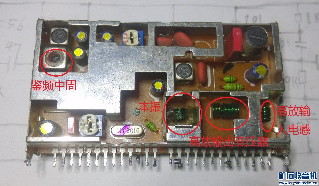

发表于 2015-11-10 19:06:21 | 显示全部楼层
谢谢 圈点一下哪个是高放输出变压器

发表于 2015-11-10 22:06:16 | 显示全部楼层
线圈背面我没有并电容,而是用磁芯调整的“2箭头指的地方”磁芯都漏出一点头声音和场强最大。还有就是高频头一定要选正规厂家生产的我之前用的高频头都不行走了不少弯路!
 楼主| 发表于 2015-11-11 07:42:53 | 显示全部楼层
BG3FYK 发表于 2015-11-10 22:06
线圈背面我没有并电容,而是用磁芯调整的“2箭头指的地方”磁芯都漏出一点头声音和场强最大。还有就是高频头 ...
图片言简意赅的诠释了改频参数,赞一个!
 楼主| 发表于 2015-11-11 07:48:43 | 显示全部楼层
380843277 发表于 2015-11-10 19:06
谢谢 圈点一下哪个是高放输出变压器
你好!在你楼下“BG3FYK”朋友那儿有改频示意图,中间那个带骨架的像中周的就是高放输出变压器,左边两个加入磁芯的空心线圈是高放输入调谐回路。

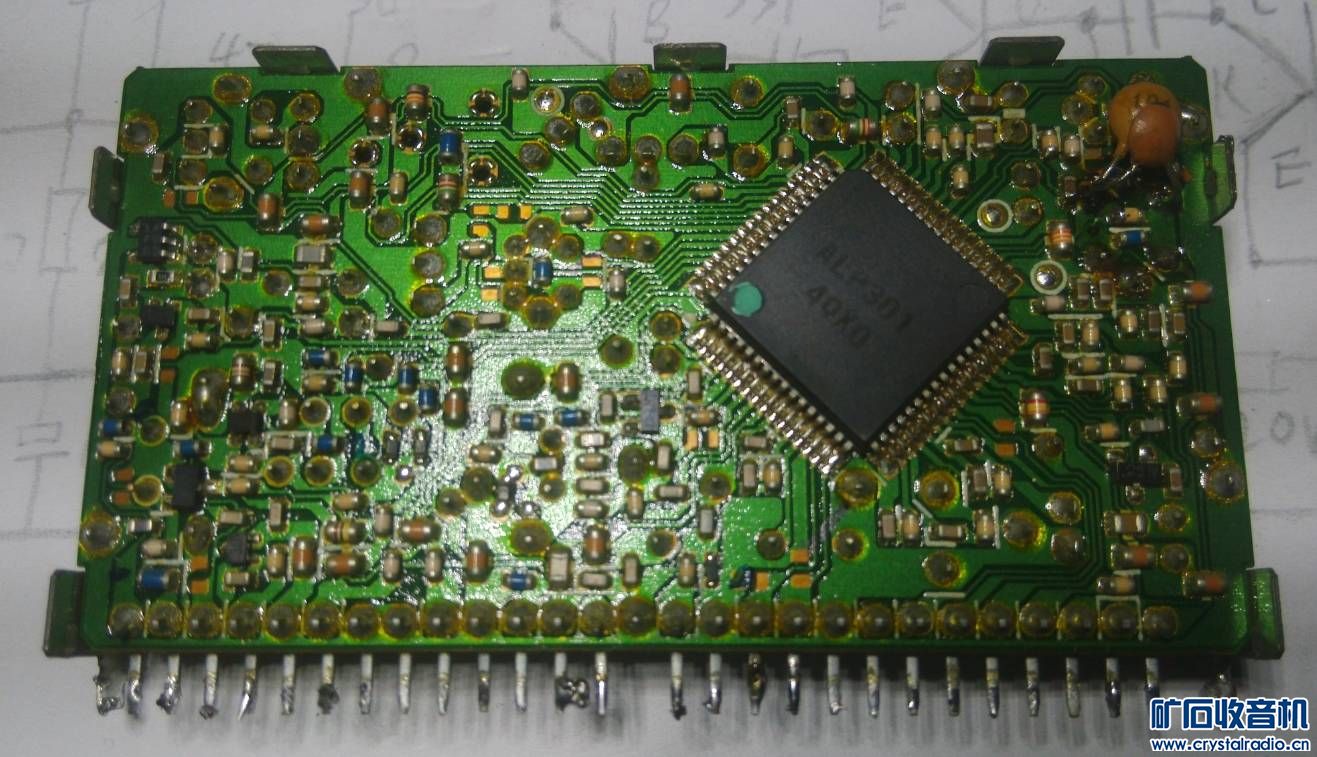

发表于 2015-11-11 11:40:20 | 显示全部楼层
发表于 2015-11-11 11:41:35 | 显示全部楼层
芯片写的是ALP301其实是1787

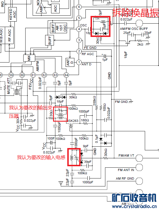

发表于 2015-11-11 11:56:18 | 显示全部楼层
这是我分析的不知对否
1787局部图
1787局部图
1787正面原件
1787正面原件
