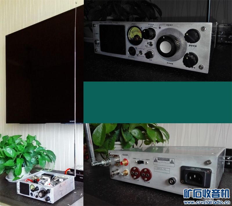

发表于 2015-11-11 13:19:13 | 显示全部楼层
我的FM 45- 870MHz、AM 520-1710KHz全频段高灵敏度二次变频接收机仿制
完成作业
完成作业

 楼主| 发表于 2015-11-11 13:30:29 | 显示全部楼层
好!太漂亮了!工业造型设计满分!赶紧发帖!

发表于 2015-11-12 09:30:00 | 显示全部楼层
好漂亮的机壳啊 分享一下制作过程吧!
发表于 2015-11-14 20:21:28 | 显示全部楼层
机器做的真有味道 希望分享下过程
