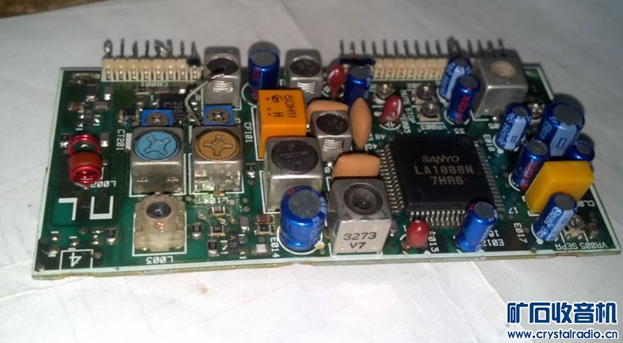

分享一个和老师你车机高频头一样的HI FI版本 电容蓝光闪闪,还有钽电容
真的完全一样诶 ,你这个用料好,看起来高大上的样子,估计是给劳斯莱斯配套的吧

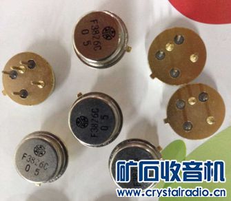

炫彩老师 声表面滤波器的命名法则是啥啊 比如F1036B这个是什么含义呢? 还有他的管脚怎么判断啊 我有5脚的F3826C 两脚是接外壳的 其他三脚查不到管脚顺序和频率(38mhz) 带宽 插入损耗参数这些. 另外 如果车机高频头调谐选择37.3, 用38的声表面应该是可以的吧?
 楼主| 发表于 2015-12-15 22:53:10 | 显示全部楼层
jason10699003 发表于 2015-12-15 15:18
炫彩老师 声表面滤波器的命名法则是啥啊 比如F1036B这个是什么含义呢? 还有他的管脚怎么判断啊 我有5脚的F3 ...
型号命名上各家都是自己的编号,好像没什么与频率有关的含义,而且封装形式多样,光说5脚难以判定,还是上个实物图吧。
发表于 2015-12-16 08:55:15 | 显示全部楼层
炫彩 发表于 2015-12-15 22:53
型号命名上各家都是自己的编号,好像没什么与频率有关的含义,而且封装形式多样,光说5脚难以判定,还是上 ...
就这个 借用淘宝的图
 楼主| 发表于 2015-12-16 09:34:05 | 显示全部楼层
jason10699003 发表于 2015-12-16 08:55
就这个 借用淘宝的图
按我这个图接就行
