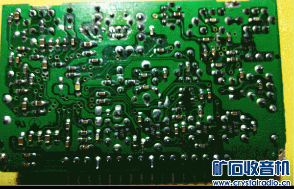

发表于 2016-7-30 00:40:01 | 显示全部楼层
老师好;拜读老师的精美作品,勾起久封的的心又躁动起来,找出多年的垃圾
车机高频头,型号:H2C003V1   USA   芯片:LA1888N。苦于没有一丝资料,
万望老师百忙之中指点一二为盼。谢谢!
(各脚功能及震荡线圈位置)

发表于 2016-8-20 13:58:14 | 显示全部楼层
车机高频头,型号:H2C003V1   U ...
这个是fm四联电调的,一般人改动不了,得有扫频仪、lc电桥才行。如果高放曲线很丑,效果也不会好。
红色是本振,左边三个是调谐高放用的。
管脚功能本站上有,直接搜la1888,那个帖子第三页或第四页乙猪分析出来了

一家人   2016-7-30 00:47
关于您在“★Radiocom原创★FM 45- 870MHz/AM 520-1710KHz/全频段高灵敏二次变频接收机—技术篇”的帖子
老师好;拜读老师的精美作品,勾起久封的的心(老朽七十有余)又躁动起来,找出多年的垃圾车机高频头,型号:H2C003V1   USA   芯片:LA1888N。苦于没有一丝资料,
万望老师百忙之中指点一二,为盼。(满足老朽封关前最后一件仿品,圆多年之心愿) 谢谢。
高频头图片登在398楼 谢谢。  开心快乐!
以上是您发给我的站内短信,看过很是感动,想不到您老已七十有余,依然热衷于无线电DIY,感谢前辈对我作品的关注,因近期公司设计任务繁重,才有闲暇时间回来一逛,回复的太晚,怠慢前辈了
下面是坛里乙猪网友的分析,您参考一下,我把原贴的链接复制过来http://www.crystalradio.cn/forum.php?mod=viewthread&tid=874307&extra=&highlight=la1888&page=1其中第三页32楼有详细描述,这里一并感谢乙猪网友的实物分析。
乙猪:费了吃奶的劲,终于把各脚的关系搞清楚了。欢迎试验与斧正。
1,AM/FM  ANT
2,AM  ANT  D
3,FM   ANT  D
4,VT
5,GND
6,VCC
7,FM  OSC
8,AM/FM  SW
9,VCC
10,AM/FM   IF  BUFF
11,LA1888  5脚,作用暂时不明,疑似某开关
12,NC
13,AM  OSC
14,AM/FM  METER
15,R  OUT
16,L  OUT
补充内容 (2016-5-18 11:46):
11,看la1888,疑似有四个功能,其中,用于FM时,做立体声指示。
补充内容 (2016-5-20 10:25):
11,FM ST
