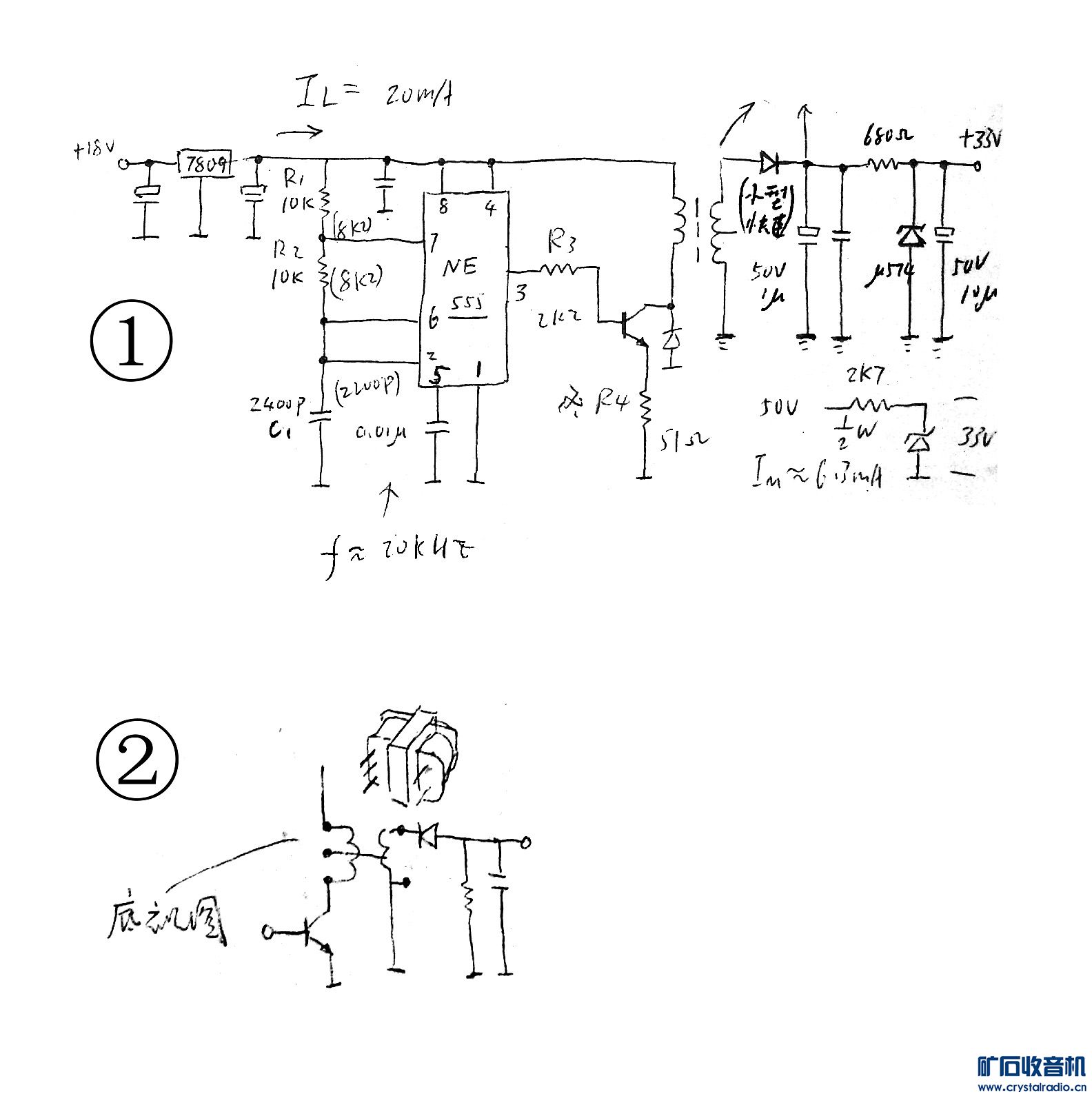

发表于 2013-12-19 19:58:52 | 显示全部楼层
请问LZ,12V转33V电路如何实现的?用的是34064?

 楼主| 发表于 2013-12-20 11:17:14 | 显示全部楼层
这台接收机是九十年代打造的,当时还没有现在这么多便捷的DC/DC电压变换方案,这里只讨论老电路,新方案就不提供了,网上很多自己搜吧。
本机33V调谐电压,使用了最原始的555振荡电路(八、九十年代的流行电路,如图一),输出约二十几KHz方波,驱动一只小型开关变压器逆变产生(开关变压器是从节能灯中拆的骨架自绕,外形如图二,初级40T,次级120~200T)。
图中的整流、续流二极管最好使用FR107、HER106等快恢复二极管,在开关频率不高的情况下也可以使用1N4007。
33V稳压二极管使用u574(调谐电压专用稳压管,现在估计买不到了,可用其他型号33V稳压管代替)。
另外还有一款录像机中常用的DC/DC电压变换方案如下图,其中变压器使用直径10mm工字型磁芯绕制,这款推挽式振荡电路没实测,振荡波形不错,若是正弦波就完美了谐波干扰会更少,推荐使用这款电路。
无论采用哪种方案,DC/DC线路板要用金属盒全屏蔽,这样才能给你的接收机一个安静的频谱环境。

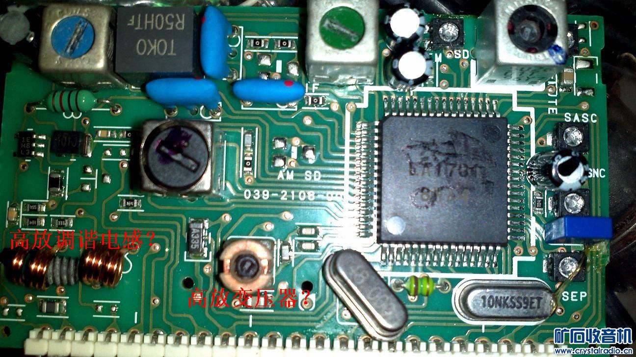

发表于 2013-12-20 23:21:08 | 显示全部楼层
请问LZ下图标注的是否正确,谢谢
 楼主| 发表于 2013-12-21 10:08:31 | 显示全部楼层
sodohe 发表于 2013-12-20 23:21
请问LZ下图标注的是否正确,谢谢
正确!在88、95楼跟帖中,xia3网友给出改频参数了。
发表于 2013-12-21 13:11:24 | 显示全部楼层
高放输出变压器改造是个难题。我拆本振线圈时铬铁接触时间长了,线圈5个引脚直接脱离线圈了。而且重新绕制变压器用直径多少的导线也不知道,更不好找到导线。卡在这个地方了。
33V升压不好弄,打算买个33V(1W)的的变压器加33V稳压管引出给VT,再买两个12V,两个9V的变压器,单独供电。
