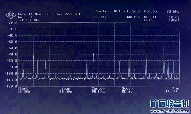

发表于 2014-5-7 10:46:48 | 显示全部楼层
还有人一,请问,一个高频头在没有信号输入的时候,输出是什么?发果有信号的话,电压在什么级别? 从贴的内容看,天线信号是直接接入高频头,在这种情况下,如果调谐正常,输出的电压又是什么样的级别呢?是uv, 还是mv或者更高? 谢谢!
 楼主| 发表于 2014-5-7 12:11:52 | 显示全部楼层
yanwj 发表于 2014-5-7 10:46
还有人一,请问,一个高频头在没有信号输入的时候,输出是什么?发果有信号的话,电压在什么级别? 从贴的内 ...
一个高频头在没有信号输入的时候,IF输出的是噪音,包括天线感应的电磁噪音加高频头的本底噪音,电平约十几uV以下。
如果有信号的话,天线感应的信号电压一般在微伏级,从几uV至几百uV不等,遭遇强信号能达到几十mV。
天线最好直接接入高频头天线,因为放大器有噪音。除非搞远程接收,在屋顶或山顶架设大型八木天线,才需要增设天线放大器来弥补传输馈线的损耗。
如果在室内使用普通半波振子天线(羊角天线),天线感应的信号电压典型值在几百uV(45-870MHz范围)。
例如:输入高频头的信号电平是200uV,高频头增益约26dB(20倍),则输出的电压Vout=200uV*20=4000uv=4mv
