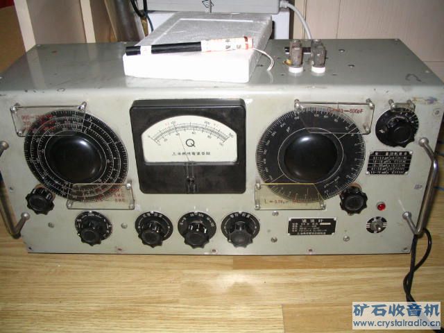

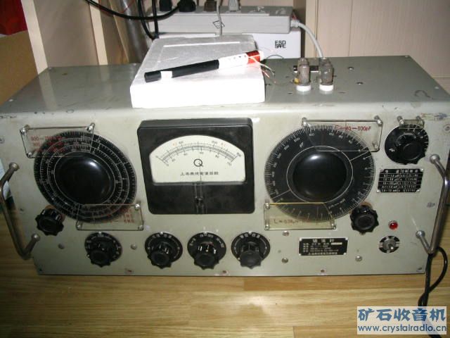

自从儿时迷上了矿石机后,很早就知道了线圈有一个叫Q值的重要参数,它对矿石机收听效果影响极大,后来从许多资料上都看到了如何提高线圈Q值的方法,也实践过一些提高线圈Q值得方法,但由于没有Q值得测量手段,只能间接地感受Q值得变化,有时感到很迷茫,按照一些方法做下来,Q值真的提高了吗?我真的不知道,只能信其有了。
    前些日子在坛子了买了一台坏了的615型Q表,费了一番周折把它修好了,这下有了测量Q值的手段了,便打算把各种线圈的绕法试一试,实际体会一下不同的绕法对线圈Q值到底有哪些影响,同时把测试数据公布如下,供各位同学参考以便共同研究。
测试仪表:上海无线电仪器厂制造的优值计(Q表),编号:6564
本次测试都是适用于中波接收的线圈,为了测试Q值得同时能够方便的从Q表上读出被测线圈的电感量,测试频率确定为795KHz
为了本次试验特准备了如下零件:
直径10毫米长120毫米的中波磁棒两根。
在天津安悦买的线圈(7X0.07毫米纱包线,70圈左右)一只。见下图左1。
自绕的线圈(0.35毫米单股漆包线,平绕75圈)一只。见下图左2。
自绕的线圈(7X0.07毫米多股漆包线,平绕70圈)一只。见下图左3。
自绕的线圈(0.19毫米单股漆包线,平绕70圈)一只。见下图左4。
自绕的线圈(0.1毫米单股漆包线,乱绕70圈)一只。见下图左5。
这些线圈绕制数据都是在一些资料上见到过的,其中用0.1毫米线乱绕的方法是前在苏联一些资料里常见的。

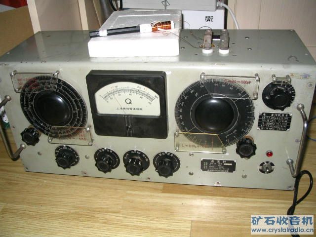

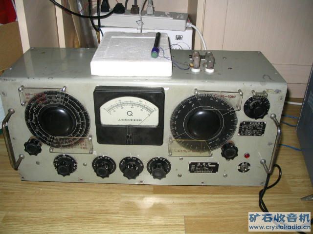

试验1:同一线圈不同磁棒对线圈Q值的影响。
试验情况:使用天津安悦线圈位于A、B两磁棒的相同边缘位置,分别测出Q值和电感量。
测试结果:用磁棒A时Q=300  L=350uH,用磁棒B时Q=280  L=350uH。
试验2:同一线圈位于同一磁棒的不同位置时,对Q值的影响。
试验情况:使用天津安悦线圈位于A磁棒的边缘和中间位置,分别测出Q值和电感量。
测试结果:线圈位于磁棒边缘时Q=300  L=350uH,线圈位于磁棒的中间时 Q=270  L=580uH。
试验3:不同的线圈位于同一磁棒的相同位置时,各线圈的Q值情况。
试验情况:把天津安悦线圈和自绕的4种线圈分别装在磁棒A的边缘同一位置,分别测出Q值和电感量。
测试结果:使用天津安悦线圈时Q=300  L=350uH
          使用自绕的线圈(0.35毫米单股漆包线,平绕75圈),测得 Q=81  L=375uH。
          使用自绕的线圈(7X0.07毫米多股漆包线,平绕70圈),测得 Q=265  L=340uH。
          使用自绕的线圈(0.19毫米单股漆包线,平绕70圈),测得 Q=150  L=340uH。
          使用自绕的线圈(0.1毫米单股漆包线,乱绕70圈),测得 Q=103  L=390uH。
问题:用0.19mm和0.1mm细线绕的线圈Q值比用0.35mm粗线绕的线圈还高,经反复测试,结果没错,不解!请问哪位同学能解释清楚。声明:由于测试线圈每种只有一只(测试样本太少),且测试操作并不严谨,测试结果不具备普遍意义!

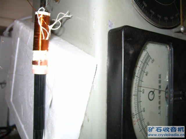

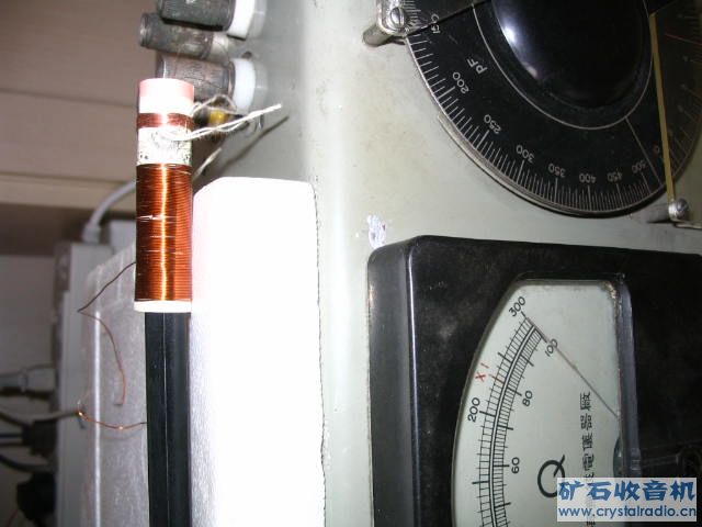

 楼主| 发表于 2007-9-15 14:01:19 | 显示全部楼层
把0.1线乱绕70圈和0.35线平绕75圈的两个线圈绕在一个线筒上,分别放到磁棒边缘上侧试,用0.1线的线圈Q=100,而0.35线的线圈Q=65,请看下面的照片,感觉还是10楼翌阳同学说的对,在这种情况下线圈位置的影响大于线径的影响。
[ 本帖最后由 lq19512003 于 2007-9-15 14:18 编辑 ]

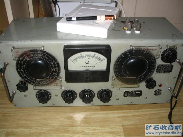

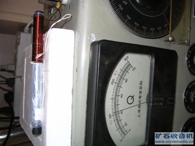

 楼主| 发表于 2007-9-15 14:10:43 | 显示全部楼层
更极端的试验:不用纸线筒,去掉线筒的影响,裁了一小块食品袋包住磁棒,用0.59的线在磁棒的一头平绕75圈,测得Q=43,L=400uH,线粗了可是Q值更低了,看来绕磁棒线圈不能用太粗的线。
[ 本帖最后由 lq19512003 于 2007-9-15 17:00 编辑 ]

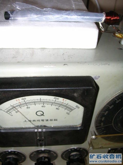

 楼主| 发表于 2007-9-15 14:40:13 | 显示全部楼层
原帖由 aqi163 于 2007-9-15 14:15 发表
粗线分层的话呢?
按您说的试了一下,用0.59线在磁棒一端分层乱绕,测得Q值更低了,只有24,请看下面的照片。
