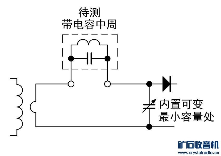

非常感谢,明白了。我倒是不需要很精确的Q值,也不做矿机,准备用来测自己绕的中周作Q值对比,也用来做不同磁棒不同线圈之间的Q值对比,以其取最合理的组合。
另外,Q表用来测带电容中周和带电容的磁棒线圈的组合Q值时,怎么接线,按下面的图接是否正确?

发表于 2024-2-27 20:15:05 | 显示全部楼层
a_fu 发表于 2024-2-27 16:51
非常感谢,明白了。我倒是不需要很精确的Q值,也不做矿机,准备用来测自己绕的中周作Q值对比,也用来做不 ...
带谐振电容的中周就不用Q表比较测量了,可以用信号发生器加示波器进行比较测量非常直观。
