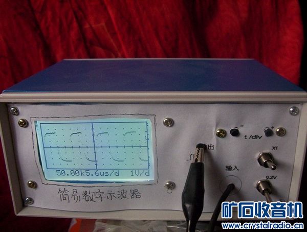

发表于 2012-4-10 14:59:26 | 显示全部楼层
7r093 发表于 2012-4-10 13:14
会不会是输入管子的输入电阻太大,输入电容电荷无法释放影响K168偏置?用另一台示波器看应该可以判断是哪 ...
因为我加了个X10的输入,输入电容改了位置有关吧,是不是把电容改到输入端的口就可以了?
现在的输入口电路如下:
 楼主| 发表于 2012-4-10 17:23:49 | 显示全部楼层
现在的输入口电 ...
这样接法场效应管没有直流偏置电压,处于悬浮状态,场效应管接近饱和,工作点处于非线性区了,你前面增益变化就是由此引起的,电容还是移到输入端去。

发表于 2012-4-13 13:24:06 | 显示全部楼层
ntwhq 发表于 2012-4-10 17:23
这样接法场效应管没有直流偏置电压,处于悬浮状态,场效应管接近饱和,工作点处于非线性区了,你前面增 ...
谢谢,确实是这个问题,现在把电容移到输入口,运行十几分钟没有问题了

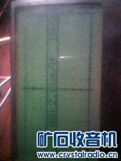

发表于 2012-4-19 20:47:34 | 显示全部楼层
您好 我仿制您的示波器 写入正常 ,屏不是用的7565的屏 ,是一个IP电话上CGG-1286412  的屏(是串行的)写入后出现上下分开的,简易示波器在屏下边网址在屏的上边,能否给改一下正常的 HEX文件 屏的芯片好像是7528的 有点不大确定  先谢了

LS的把屏倒过来用可以不?
发表于 2012-4-20 12:08:32 | 显示全部楼层
skylly3 发表于 2012-4-19 22:42
LS的把屏倒过来用可以不?
谢谢不行  是分为两段的,底下的字成了中间的位置了
发表于 2012-4-20 15:23:35 | 显示全部楼层
cxjdwxzx 发表于 2012-4-19 20:47
您好 我仿制您的示波器 写入正常 ,屏不是用的7565的屏 ,是一个IP电话上CGG-1286412  的屏(是串行的)写 ...
应该拍张照片这样才直观,这是个人建议
发表于 2012-4-20 22:05:51 | 显示全部楼层
worldly_guest 发表于 2012-4-20 15:23
应该拍张照片这样才直观,这是个人建议
手机照的不太清楚
 楼主| 发表于 2012-4-21 10:07:15 | 显示全部楼层
cxjdwxzx 发表于 2012-4-20 22:05
手机照的不太清楚
你的液晶屏的驱动芯片肯定和我的不一样,出现这种现象是显示地址不一致的结果,你还是换和我一样的液晶屏吧,这样制作方便点。
发表于 2012-4-21 14:24:23 | 显示全部楼层
说实话,这种示波器做实验还可以,要是真用起来,那可真是微生物碰鲨鱼啊
发表于 2012-4-21 17:14:33 | 显示全部楼层
ntwhq 发表于 2012-4-21 10:07
你的液晶屏的驱动芯片肯定和我的不一样,出现这种现象是显示地址不一致的结果,你还是换和我一样的液晶屏 ...
谢谢 我只有这种型号的屏,我也在找  7565的屏能否帮忙给改一下显示地址,也好让大家仿制的时候有更大范围而不局限于一种屏上,或写个通用的程序让大家随意接上自己的屏,增加制作成功的机会
