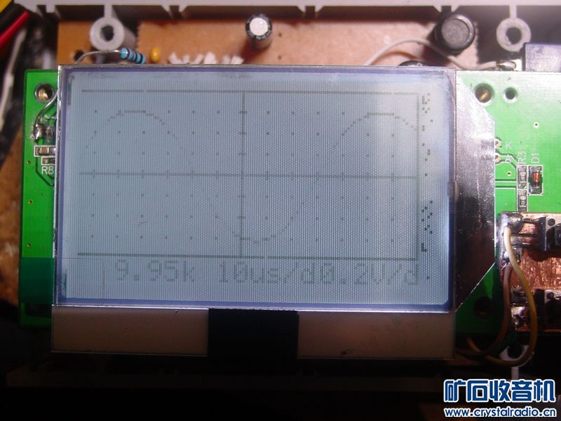

发表于 2012-4-2 22:02:24 来自手机 | 显示全部楼层
我做成功了,不过显示的波形左右晃动,最好也有大概一个像素左右移动,好像同步不良。
发表于 2012-4-4 15:04:03 来自手机 | 显示全部楼层
我用的也是10元有背景纸那种液晶屏,固件用bigradio的专用程序,不过感觉波形对比度比较淡,不是很清晰。不知怎么波形会左右晃动,如同步不良。请问楼主是何原因,楼主可否提供对比度高一档的固件吗?现在发不了图。

对比度加了一档: LCD反装固件.rar (5.58 KB, 下载次数: 248)

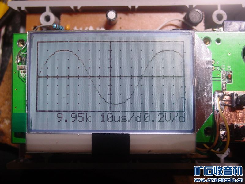

辛苦吴老师了,谢谢。
我刷了这个固件,对比度更加淡了,整个画面左移了,左边的竖线不见了
上bigradio同学的固件图,可以看到右边有花屏现象。勉强可以看波形,如果波形幅度大了组成波形的点拉长了就不好看了。还有就是对比正常示波器看的波形上下是反转的,比如正常示波器波形上升,在这里是响下了。
上个你调试对比度固件的7号.hex文件,这个就清楚多了,虽然底色有一点点黑,没有花屏现象。

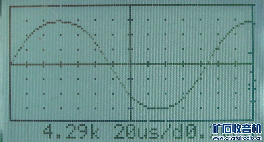

发表于 2012-4-5 20:22:30 | 显示全部楼层
该示波器观察波形最好调到3个波形以下好看点,画面有3个以上波形就不怎么好看了,组成波形的点变疏波形不够连贯了,特别是波幅达到上下都两各以上。2.6uS看100KHz波形还可以,再高就不怎么好看,吴老师能不能用插值方法整好看点?是不是太贪了。
上点图片看看直观点,都是4.28KHz正弦波。
20uS
20uS
20uS
50uS
50uS
50uS
100uS
100uS
100uS
