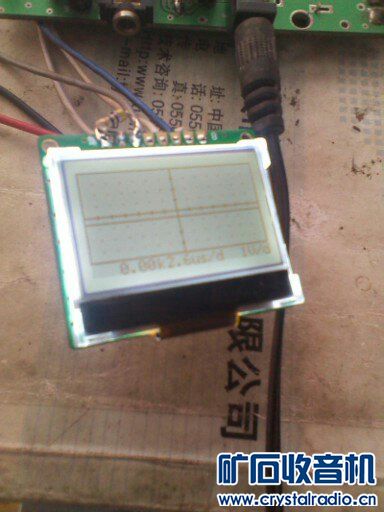

谢谢,吴老师,谢谢bigradio老师,今天我的ATMEGA8-16pu到了,立马写好程序,开始写的是首页的程序,开机还是白版,心里凉了半截,
接着写对比度测试,哈哈,出字了,感觉04对比度最好,写入04号固件,通电终于看到开机画面了。
不知一开始写的固件为何还是白版,是不是对比度的问题。
吴老师,想的实在是太周到了,再次谢谢吴老师的无私,向您致敬。
上张图吧,手机拍的,不太清晰。
接下来,再买TLC5510了。到时在搞。
谢谢吴老师以及bigradio老师的帮助我的也显示波形了。
前级的K168,我手头没有,我只有K30A和K192,K192的高频特效虽然比K168好,但是转移特性不同,估计不能直接代替。
今天搞了一天,明天在搞输入部分。
手机拍的图,不太清晰。
板子焊的不好看,出电解电容外,部分电容电阻采用贴片式,所以正面看不到电阻,瓷片电容。
发表于 2012-3-19 17:21:20 | 显示全部楼层
今天走了不少弯路,有几点小经验,也可以说是小心得吧。说出来,免得以后大家仿制时走弯路。
我的显示部分,屏以及单片机烧录,前面已经搞好了的,以前烧单片机和严重屏,实验是借用的一个有线解扰器部分电路板完成的。
今天主要是重新用洞洞板做。
完成后,开始用手摸输入端屏幕波形没有反应,但是测频有反映。
搞了半天,测5510的22,23脚,二极管档测,只有90多欧的阻值,怀疑5510坏,换一块还是一样。
没辙了,仔细阅读吴老师的帖子,发现可以用单片机的17脚输出测试信号。
将17脚信号引过来,有反映了,不过波形只显示一半,调两个电位器,有变化,还是不正常,(这里说明一下:我犯了两个错误,把屏幕上显示的中间线当扫描基线了。这是错误一。
一开始RP2接地脚没焊好,调节没有反映,一直看不到扫描基线,用表测才发现这个脚一直在4.9V左右,焊好后又想当然的把电压调在2.5V,这是错误二,还是看不到扫描基线,后来调好后发现这个电压是1.72V我的数字表实测值,)
调试好后,手摸R5(我没K168,输入级还没搞。),屏幕已经有杂波干扰了。
有两点经验供大家参考,一:TLC5510的22脚对地阻值只有几十欧,是正常的。不要以为有故障。
二:TLC5510的19脚,也就是信号输入端,电压调整正常时是1.72V左右,而不是2.5V。
明天继续搞输入,我手头没有K168,不知K30A可否代替。
