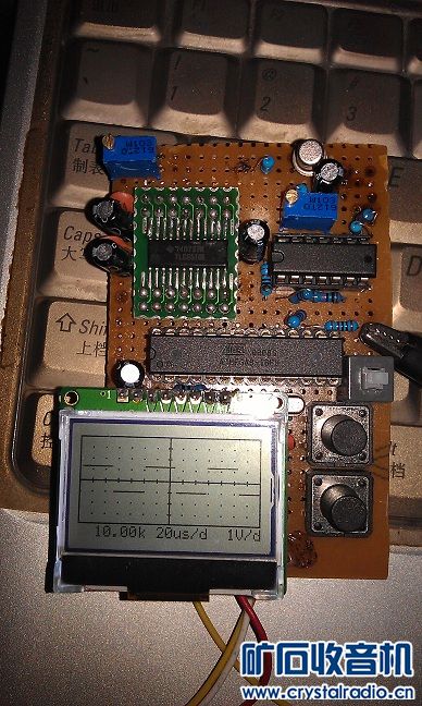

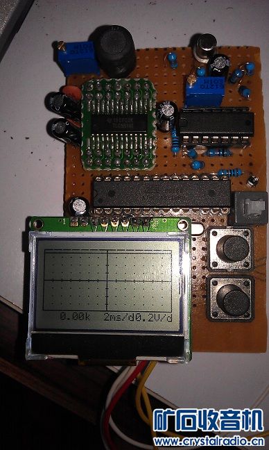

我的也焊好了, 但是有问题,
刚开始, 调整RP2和RP1以后, 下半部分波形无法正常显示,始终是直线, 貌似到水平线下不远就到下限了.如图所示:
开始以为是哪里虚焊, 用小起子四处拨动以后, 问题更严重了,
结果开机只有一条位于上方的直线, 无论怎么调RP1和RP2, 都没用反映, 如下图所示:

 楼主| 发表于 2012-4-23 14:44:25 | 显示全部楼层

skylly3 发表于 2012-4-23 11:19
我的也焊好了, 但是有问题,
刚开始, 调整RP2和RP1以后, 下半部分波形无法正常显示,始终是直线, 貌似到水平 ...
可以用3DJ6的,关键是工作点的调整,见前面相关回帖。
发表于 2012-4-23 16:45:54 | 显示全部楼层
谢谢吴老师回复,
能否指点一下具体怎么调整3DJ6的源级电压到2V?
加大电阻?
 楼主| 发表于 2012-4-23 18:06:52 | 显示全部楼层
skylly3 发表于 2012-4-23 16:45
谢谢吴老师回复,
加大电阻?
调整R4的大小,源级电压偏低调大;反之调小。
我的也焊好了, 但是有问题,
看样子是RP2有问题,用万用表测一下,RP2的中间脚也就是TLC5510的11脚电压应该在1.72V左右。
我开始时就遇到这个问题。可以翻翻我前面的回帖。
发表于 2012-4-25 19:15:59 | 显示全部楼层
我开始时就 ...
谢谢你的回复,  昨晚我也想到了, 用万用表测过了, RP2的1,3脚之间只有280欧,  开始是怀疑RP2烧了,
后来断开RP2与电路板的连接后, RP2的1,3脚电阻回复正常了(10k左右),  后来排查来排查去,
发现TLC5510的11,13脚对地只有280Ω左右,  目前的结论是TLC5510烧了,
打算等周末有空闲了, 换个TLC5510, 重新再试下.
发表于 2012-5-14 11:14:47 | 显示全部楼层
换了个tlc5510, 换完之后才发现前面的问题是有处短路导致,
现在的情况是基本上正常, 只是测出的电压幅度上不去,
R4加大到10k了,  RP1一直上调到10k了,  电压幅度也只有2V左右,
拿来测频率是勉强可以用了,
