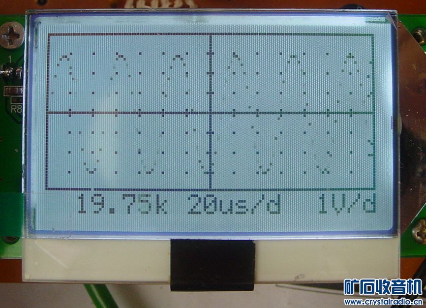

66718 发表于 2012-4-4 17:04
是不是你输入的信号,幅度太低了。
我输入的是1.2Vp-p左右信号,0.2V/div档应该上下各3格了,应不是幅度的问题。

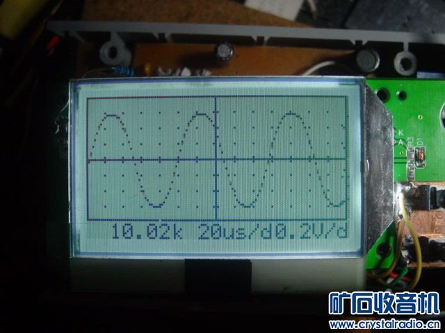

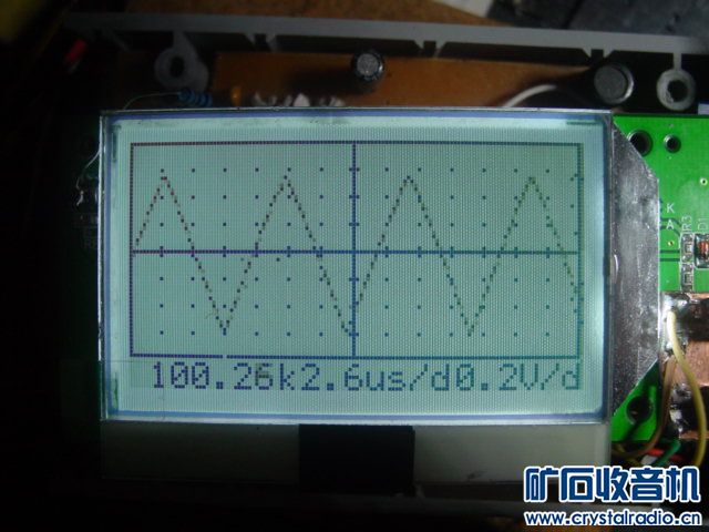

有个现象就是这种屏原来调试时经常像死机那样,动不动就黑屏、花屏、白屏。想用另外的示波器看看电路波形只要一接上地线就花屏,不管LCD,实测M8的频率输出口波形是正常的,说明单片机没有死机,肯定是LCD屏的问题。由于这种屏有很多引出线,微型示波器只是用了其中的6根线其余的都是悬空着,无意中将手在这些悬空的线上晃动都会黑屏或白屏、花屏。明白是干扰引起LCD神经错乱。于是把那些多余的线都从根部剪掉就再没出现过上述问题。不知我的波形显示左右晃动是不是跟这种屏有关,或者这种屏的其他什么没用的接口要处理好才行

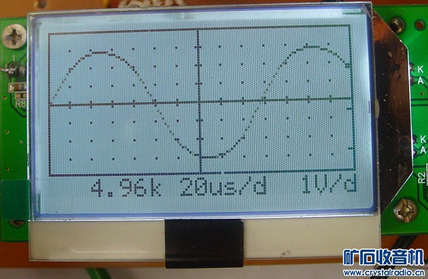

 楼主| 发表于 2012-4-5 21:24:51 | 显示全部楼层
7r093 发表于 2012-4-5 20:22
该示波器观察波形最好调到3个波形以下好看点,画面有3个以上波形就不怎么好看了,组成波形的点变疏波形不够 ...
297楼已更新,按7号对比度设置。
因LCD分辨率不高,插值试过效果并不理想。
我手头没有这种反装的屏,无法试验,右侧的几个花屏点搞不清是什么原因引起的(程序仅仅是改变了一下显示方向,不应该有这种现象),还好不影响波形的显示。
发表于 2012-4-5 21:41:51 | 显示全部楼层
楼主太有才了。佩服的五体投地。
发表于 2012-4-5 23:08:22 | 显示全部楼层
ntwhq 发表于 2012-4-5 21:24
297楼已更新,按7号对比度设置。
我手头没有这种反装的屏,无 ...
用297楼更新的固件刷后正常了,波形也清晰多了。谢谢吴老师。

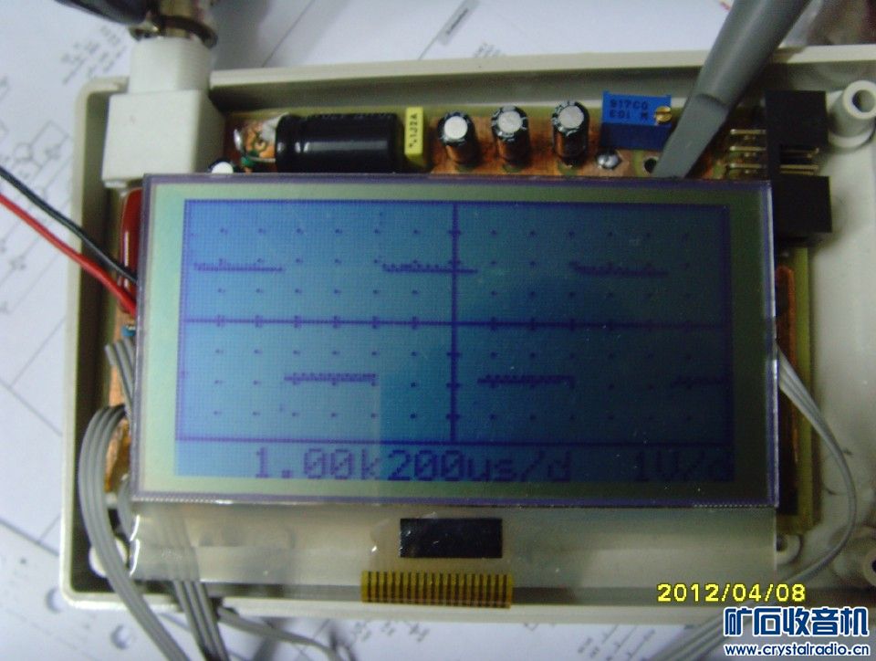

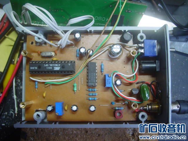

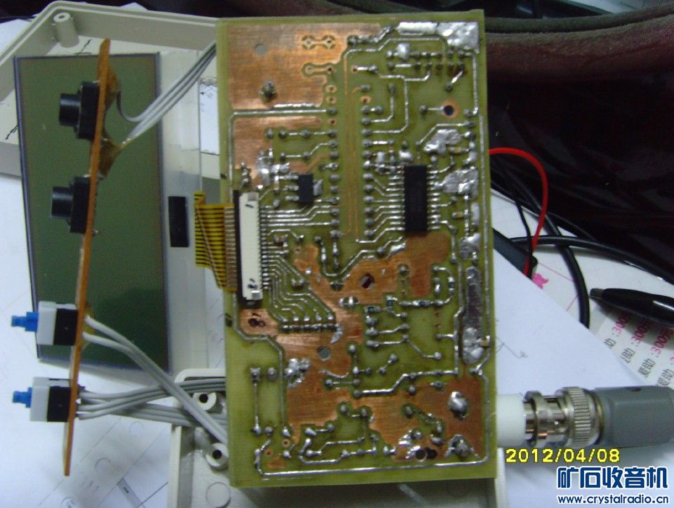

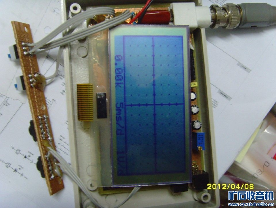

发表于 2012-4-8 21:18:59 | 显示全部楼层
SNV32795(1).JPG SNV32794(1).JPG SNV32793(1).JPG SNV32792(1).JPG SNV32789(1).JPG SNV32788(1).JPG SNV32797(1).JPG
发表于 2012-4-9 22:03:22 | 显示全部楼层
我也换了这个增加对比度的程序,显示清晰多了;从淘宝上买了个铁皮的盒子,装上后没有再发生过白屏现象;
现在发觉有个问题(以前没有),开机正常,一二分钟后显示的波形上下幅度会变小(自带的方波,5V,上下各2.5格,幅度变小后上下各1.5格),这时测试其它波形都按这个比例缩小,也搞不清什么原因,这时测M8电源输入还是5.00V

 楼主| 发表于 2012-4-10 10:38:51 | 显示全部楼层
worldly_guest 发表于 2012-4-9 22:03
我也换了这个增加对比度的程序,显示清晰多了;从淘宝上买了个铁皮的盒子,装上后没有再发生过白屏现象; ...
你的垂直放大电路有问题,看看有没有虚焊。
发表于 2012-4-10 12:42:32 | 显示全部楼层
孤独的雨 发表于 2012-4-8 21:18
牛人,双面板也自己做。是热转印吗?
发表于 2012-4-10 13:14:15 | 显示全部楼层
会不会是输入管子的输入电阻太大,输入电容电荷无法释放影响K168偏置?用另一台示波器看应该可以判断是哪个环节的问题了。我没有K168,输入用的是K222,显示两格时上半部削波失真,可能参数不同,需要在G极接一个1M电阻到地才能正常输出不失真波形。还有用的4069也不怎么行,小幅度信号不能正常测到频率,将R7由10K加大到100K后很小的信号也可以正确显示频率。还有4069的在显示差不多满幅是上面的波形比下半波形小点(另用示波器看K222输出是上下平衡的),上下各留一格就上下平衡。感觉影响不大将就看了。
