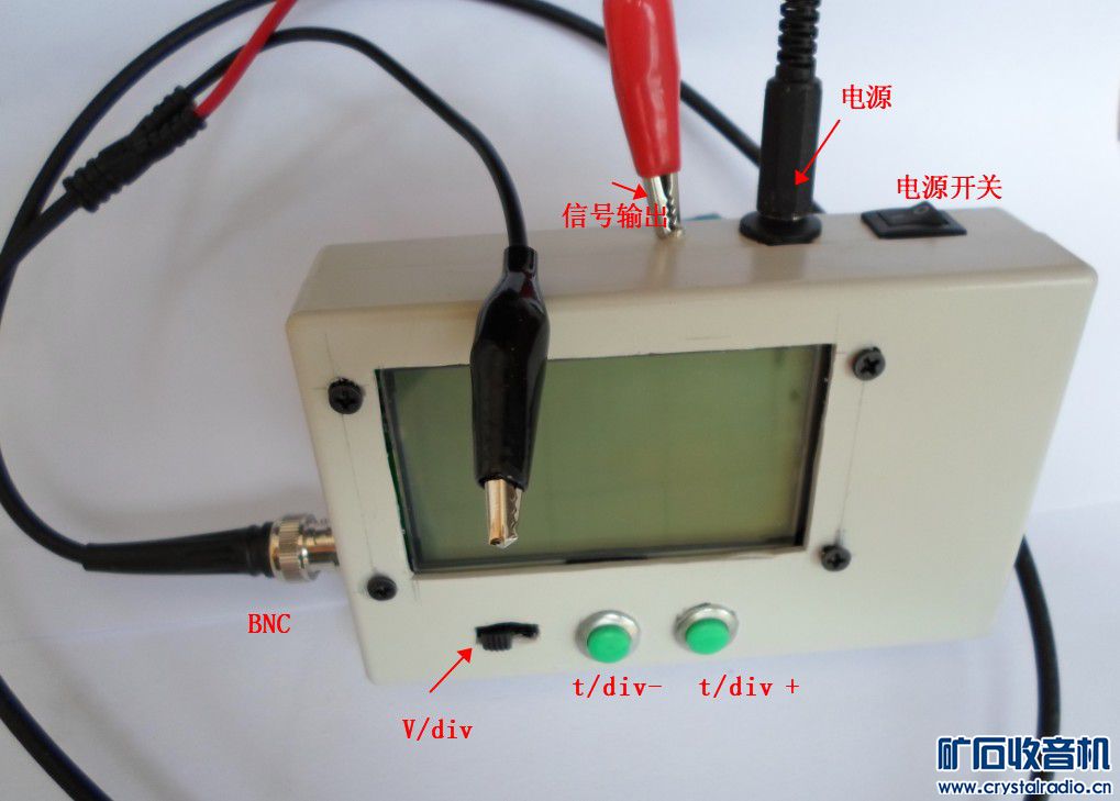

【参赛】简易微型数字示波器

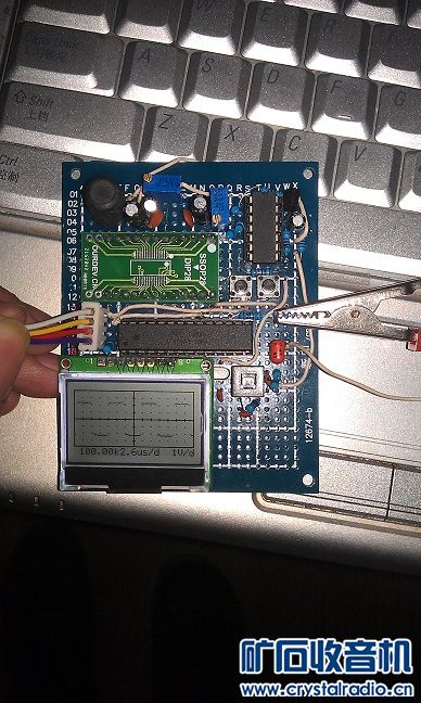

发表于 2013-4-9 20:44:29 | 显示全部楼层
重新找块板子焊了以后, 我之前的问题(显示的波形的上下幅度很小)也解决了, 原来是我弄反了2sk168的D,S脚, 调整过来以后正常了,
 楼主| 发表于 2013-4-9 21:50:54 | 显示全部楼层
skylly3 发表于 2013-4-9 20:44
重新找块板子焊了以后, 我之前的问题(显示的波形的上下幅度很小)也解决了, 原来是我弄反了2sk168的D,S脚, ...
不错,祝贺你制作成功。

发表于 2013-4-10 10:34:59 | 显示全部楼层
ntwhq 发表于 2013-4-9 21:50
不错,祝贺你制作成功。
如果能在原理图上标注一下D,S脚就最好了, 那样像我这样的菜鸟就不至于弄错了。
 楼主| 发表于 2013-4-10 15:09:47 | 显示全部楼层
bg3mat小码 发表于 2013-4-10 09:28
便携啊,如果频率能高些就好了,不知道楼主这个成本多少
不算邮费元器件成本约70元左右。
 楼主| 发表于 2013-4-10 15:13:01 | 显示全部楼层
建议很好,一般电路都不标,比如三极管的b、e、c极也不标的,但对初学者来说标注了更清楚。

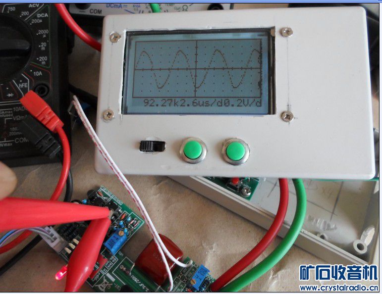

发表于 2013-5-27 12:12:05 | 显示全部楼层
上个测试图:
发表于 2013-5-27 12:18:28 | 显示全部楼层
