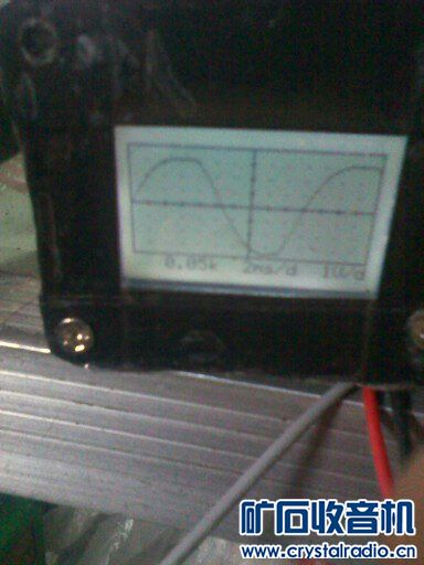

谢谢,各位老师的帮助,我的已经完成,只是面板没找到合适的有机玻璃,用碟盒子做的,盒子太薄,搞破了几次,实在没办法,做的很丑。
发表于 2012-3-21 10:56:23 | 显示全部楼层
66718 发表于 2012-3-21 09:37
谢谢,各位老师的帮助,我的已经完成,只是面板没找到合适的有机玻璃,用碟盒子做的,盒子太薄,搞破了几次 ...
你这个正玄波怎么上半周峰怎么有点削波?增益电位器还是中点电压电位器没调好?

发表于 2012-3-21 12:30:00 | 显示全部楼层
bigradio 发表于 2012-3-21 11:21
50HZ是什么发生器的?如果是变压器电源就不好看。用我发的那个软件输出信号。
变压器输出的8V电压哦,装好了只是试一下,图方便直接测的变压器,没有用信号发生器。
谢谢bigradio老师的热情帮助,谢谢。
发表于 2012-3-21 12:32:11 | 显示全部楼层
直接测的变压器输出,应该就是这个样子。电位器调好了,谢谢您的指导,谢谢。

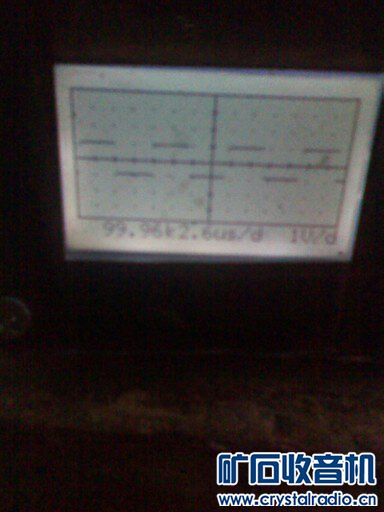

谢谢吴老师的指导,今天又搞了一下,测得场效应管的s极电压是2.09V,R4并上一个4.7K的电阻后,电压是1.98V,波形没有改善。
我估计是我这的市电波形就是这个样子,或者是我测试用的变压器不好所致。
另外今天也对方波的波形进行了校准,才开始C2用的是3PF,用ATMEGA8的第17脚输出的测试信号进行校准,发现1khz以下的波形还行,5khz以上就变样了。把几个耦合电容都并上104的瓷介电容,情况略有改善。
10khz以上波形上升沿,下降沿都是圆的。最好再在C2上并一个3pf的电容就好了,一直到100KHZ都很理想。看来这个电容的容量要根据实际情况进行调整,后来又试着并个15PF的,波形明显上冲,呵呵。
手机拍的100KHZ方波图。

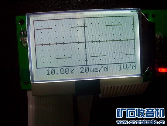

发表于 2012-3-22 21:08:16 | 显示全部楼层
66718 发表于 2012-3-22 15:55
谢谢吴老师的指导,今天又搞了一下,测得场效应管的s极电压是2.09V,R4并上一个4.7K的电阻后,电压是1. ...
你这个测试ATMEGA8的第17脚输出的测试信号幅度不对吧,这个应上下5V,现在档位是1v/d,应上下显示有5格才对啊,rp1调节不对?!看我的测试17脚信号:
