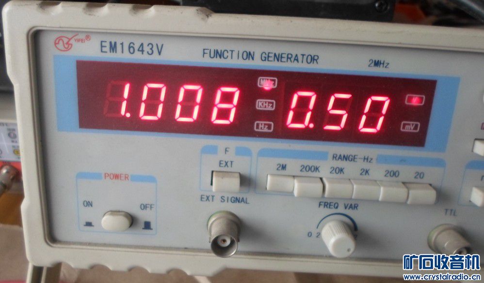

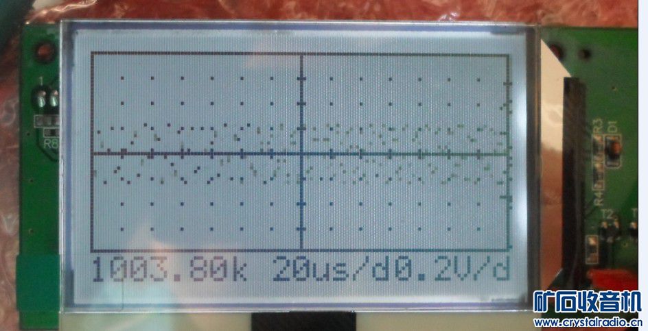

bigradio 发表于 2013-5-27 12:18
可以调试收音机465KHZ不?
bigradio老师, 上几张图您看看:
   465k正弦波测试
   1M正弦波
发表于 2013-6-6 11:36:58 | 显示全部楼层
200K三角波和方波:
发表于 2013-6-9 10:20:16 | 显示全部楼层
吴老师请问这样配置熔丝对不对?

 楼主| 发表于 2013-6-19 18:41:31 | 显示全部楼层
yjgg 发表于 2013-6-9 10:20
吴老师请问这样配置熔丝对不对?
再把CKOPT勾选一下就行了。
发表于 2013-6-20 13:06:25 | 显示全部楼层
ntwhq 发表于 2013-6-19 18:41
再把CKOPT勾选一下就行了。
谢谢吴老师

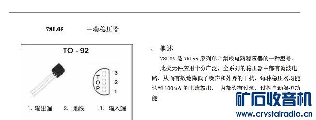

发表于 2013-6-28 11:10:52 | 显示全部楼层
淘宝上的套件  78L05的脚位怎么是反的 还是你给的这个是反着封装的?
发表于 2013-6-28 14:00:36 | 显示全部楼层
不是这样的么?
发表于 2013-6-28 16:06:54 | 显示全部楼层
PDF是顺排的 你的是反排的  我没仔细看下面的字、、、是对的
发表于 2013-7-9 08:16:01 | 显示全部楼层
pdf是顶视图
