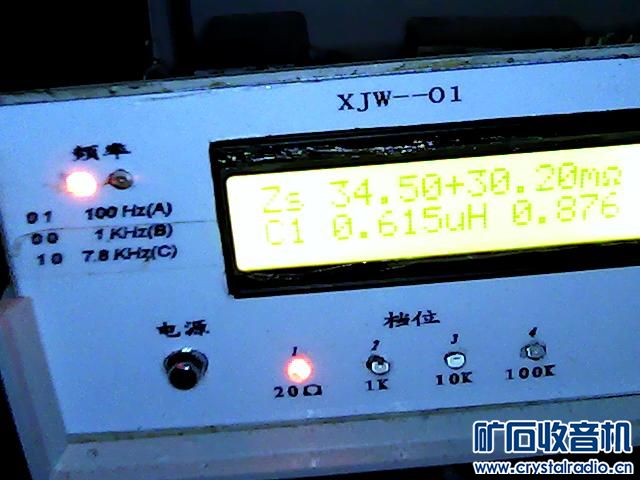

 楼主| 发表于 2012-3-12 17:04:39 | 显示全部楼层
给您参考一下:
发表于 2012-3-12 17:13:42 | 显示全部楼层
但为什刚拿回来的时候没这种现象,也不用清零,今晚上图,已没有以前程序,你如果有的话请发上来,我测了以后也上图
 楼主| 发表于 2012-3-12 17:27:25 | 显示全部楼层
这我不大清楚,很可能是你当时没测好。
同时,与线夹有关系的。毫欧级的测量,线夹的稳定性很重要。要用焊接到电路版上,不能夹来夹去。
原来的程序,我的电脑里面没有,但在前几楼有,你可以再下载一次试试看。

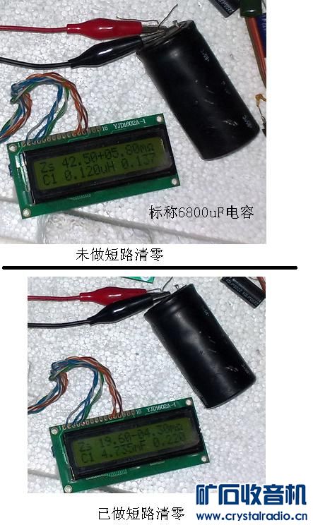

 楼主| 发表于 2012-3-12 17:41:22 | 显示全部楼层
lnc 发表于 2012-3-12 17:13
但为什刚拿回来的时候没这种现象,也不用清零,今晚上图,已没有以前程序,你如果有的话请发上来,我测了以 ...
是一定要清零的,不然你的表笔本底误差几十毫欧感抗,测不到10毫欧容抗的,得不到1000uF电容的测值。
1kHz下,可以不清零测量1000uF的,可能你当时频率是多少没有看好。
我上图的那个电容测量,正好就是用原来的程序,不是用新程序。我自已的那块板子还没有更新到最新的程序。

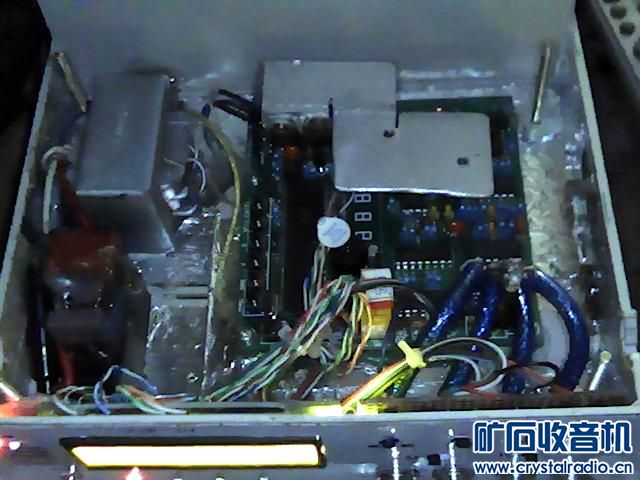

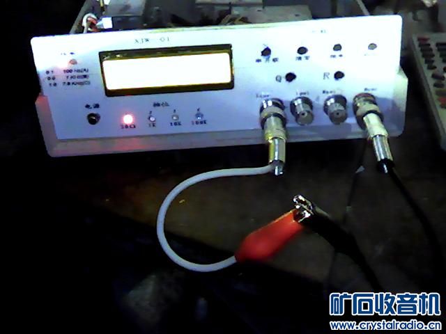

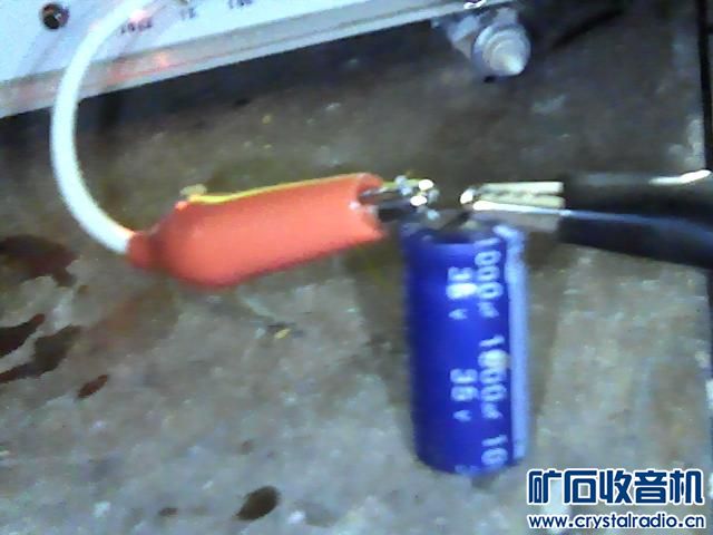

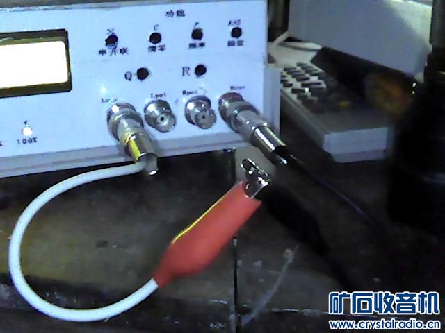

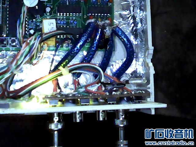

发表于 2012-3-12 19:00:52 | 显示全部楼层
图片 006.jpg 图片 005.jpg 图片 004.jpg 图片 003.jpg 图片 002.jpg 图片 001.jpg 上图
 楼主| 发表于 2012-3-12 19:12:05 | 显示全部楼层
因为你使用了Q9,所以多了一个触点,这个触点是不稳定的,没有夹子触点稳定。而且,长长的Q9输出线,会造成导线电感不确定,导线回路形状一变化,电感量就变化了。
如果只用二线法,香蕉头插座比Q9好。
用Q9,适合四线法。我的0.1%精度的LCR1602电桥,也是用Q9,造成二线法毫欧测量很不稳,高阻测量也差,高阻和、低阻比DIY的表还要差很多。四线法就没有这个问题,精度就胜过了DIY的表。

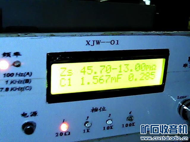

发表于 2012-3-12 19:18:42 | 显示全部楼层
 楼主| 发表于 2012-3-12 19:22:10 | 显示全部楼层
用旧程序怎样结果?
