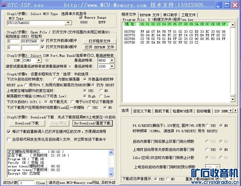

1.jpg 好,明白,谢谢了。是否成功写入?
