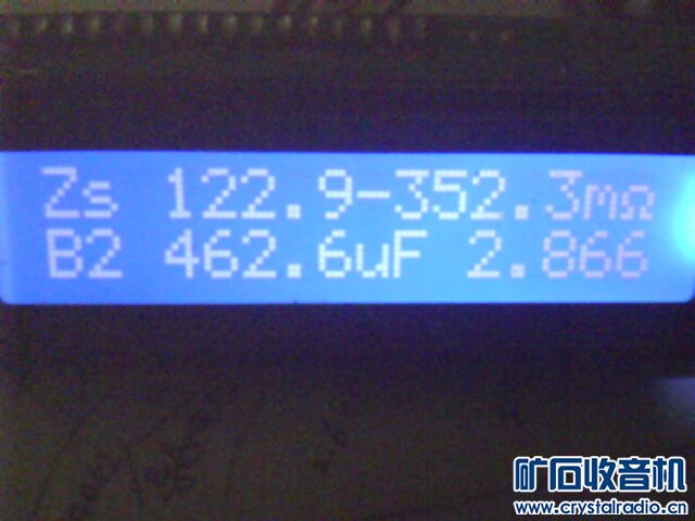

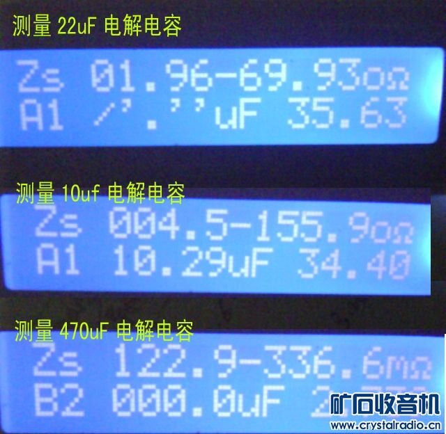

发现测量电容有问题,测量10uF以下的电容可以正确显示电容量,大于470uF的就显示000uF,1000uF的也是显示000uF。

发表于 2012-9-2 21:45:19 | 显示全部楼层
diy_lcr 发表于 2012-9-2 20:20
发现测量电容有问题,测量10uF以下的电容可以正确显示电容量,大于470uF的就显示000uF,1000uF的也是显示00 ...
这个只能说是你装错了,或你的程序是人家改过的;我测过470U,我还测个1000U,我还测过680U/450V的;都没问题!

 楼主| 发表于 2012-9-2 23:27:02 | 显示全部楼层
电抗部分显示是正确的,换算为电容量显示出错。
说明,电路正常工作了,是程序或1602输出时出错。
我调了很多台,没有这种情况。请检查:
1、程序是否是“原版”
2、显示驱动连接线是否正常,是源电压是否异常、晶振起振是否可靠等。重点检查数字电路部分和程序。

发表于 2012-9-3 12:43:24 | 显示全部楼层
diy_lcr 发表于 2012-9-2 23:03
你用的是哪一个程序?给我试一下看看
已传一个程序给你,你重新烧写试试。不过应该与程序无关。
发表于 2012-9-3 17:52:01 | 显示全部楼层
重新下载程序就可以了,谢谢老师,谢谢大家
发表于 2012-9-3 19:10:54 | 显示全部楼层
看到这种现象我觉得很熟悉,我的12864屏所出现的问题也是这样,经与DIY_LCR交流得知这是他重新编译后的程序。烧会许老师的程序就好了,于是我也怀疑我那个12864屏也可能是编译设置问题。
