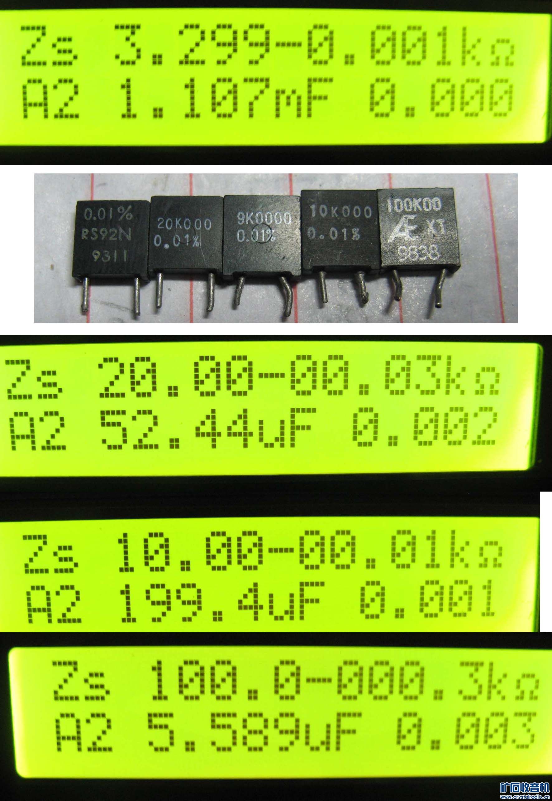

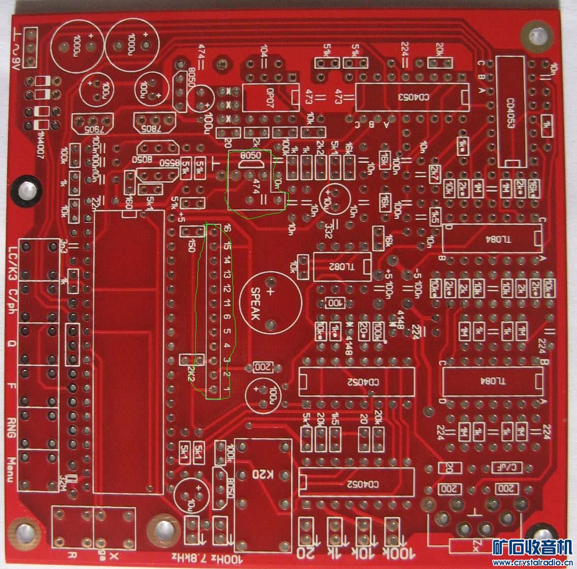

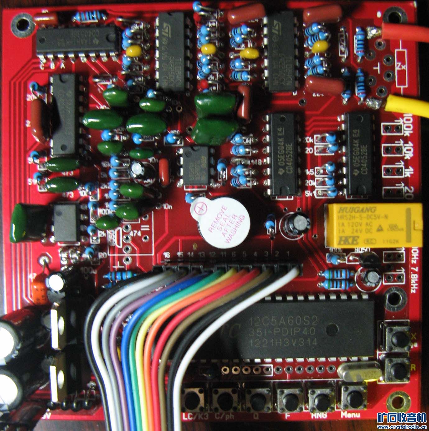

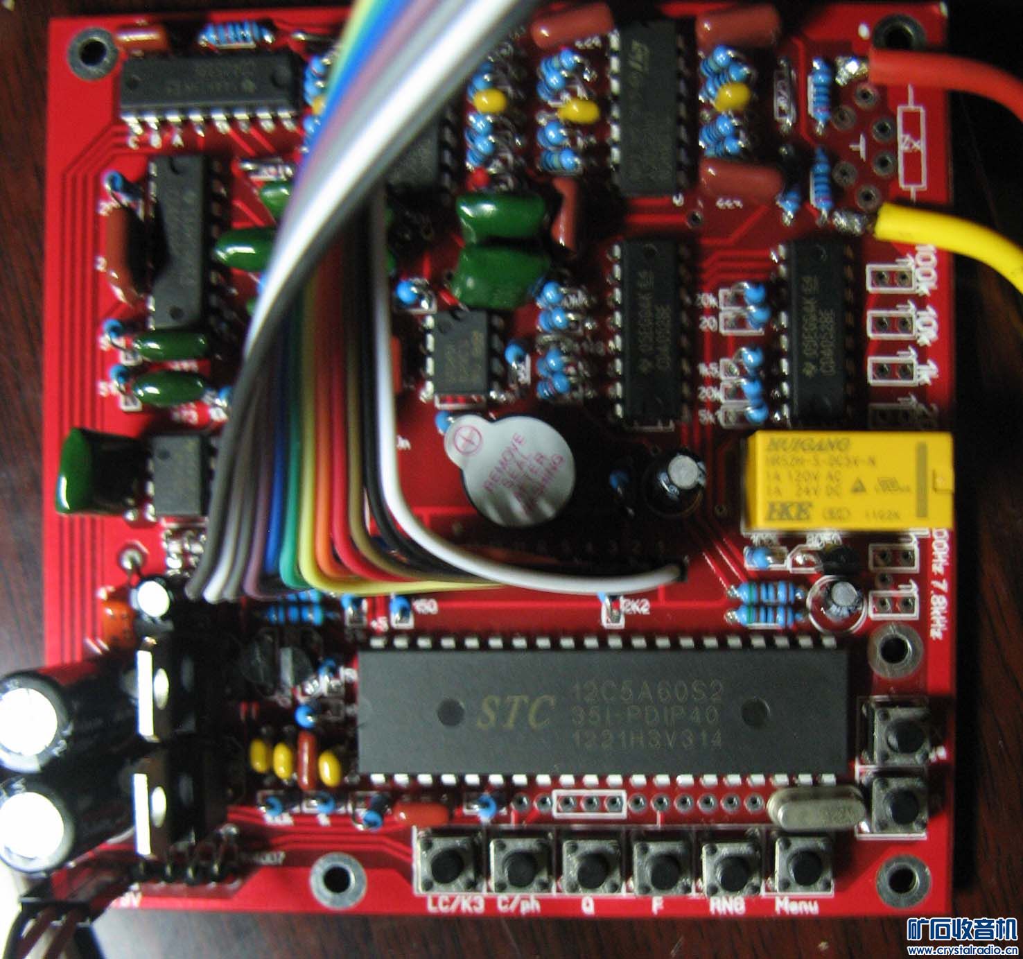

发表于 2012-9-5 20:10:57 | 显示全部楼层
小改了一下PCB  刚调好一台,相当给力,先出去遛弯,晚点上图。
测试0.01%电阻
新的PCB为红色,去掉了LED更改了液晶屏与板子的连接。使得液晶连直接更加方便。
焊好的板子,为了试验,用了部分独石电容。
发表于 2012-9-5 22:44:48 | 显示全部楼层
精益求精,不错,更专业了
那几个是超精度电阻?
发表于 2012-9-5 22:55:32 | 显示全部楼层
diy_lcr 发表于 2012-9-5 22:44
精益求精,不错,更专业了
那几个是超精度电阻?
是的,买了几只二手货,那个太贵了。

发表于 2012-9-7 13:07:02 | 显示全部楼层
涤纶和CBB哪个好一些,全用CBB或全用涤纶行不行,看着涤纶比CBB便宜
发表于 2012-9-7 15:44:30 | 显示全部楼层
我的是全部用CBB的,问过许老师N次,他都视而不见!我也很想知到底是CBB好还是绦纶好!
