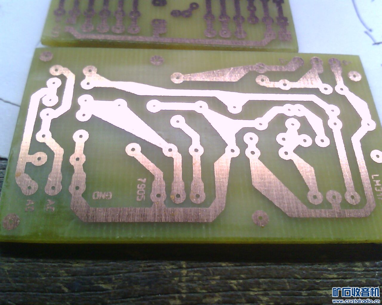

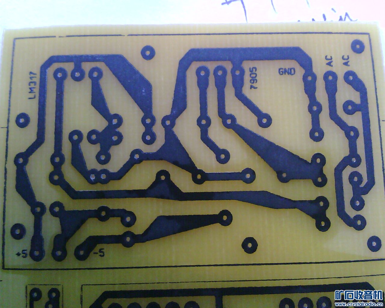

发表于 2012-8-30 22:05:57 | 显示全部楼层
刚做好两块PCB,分别用作电源板和1602接口
发表于 2012-8-30 22:30:18 | 显示全部楼层
赶快装好,汇报结果。
